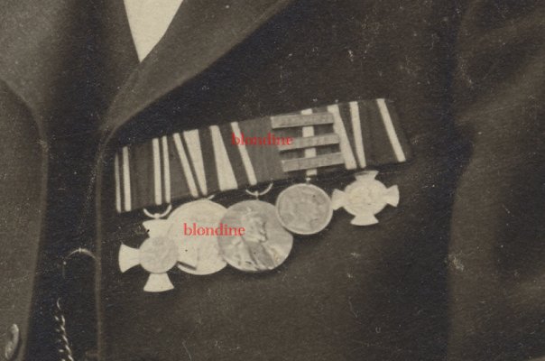

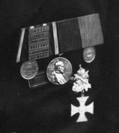

Из практики, по опыту изучения колодок и фото того времени, могу сказать, что немцы сами носили эти медали (и не только эти) по разному.
И точно не вензель короля был для них определяющим фактором.

Александр, Ваш ответ вызвал сразу два новых вопроса: 1) какие еще медали немцы надевали по разному? 2) встречается ли такое разночтение в ношении на миниатюрах?
Мне кажется, что современный коллекционер, который считает аверсом сторону с крестом, находится под влиянием креста Гинденбурга и невольно в голове ассоциирует эти две награды. Но такое объяснение явно не подходит немцам 19-го века :)
Саша, я предлагаю тебе глянуть фотографии герцогов, королей, генералов и посмотреть, как собраны колодки у них. Думаю сложно будет найти, чтобы впереди был не вензель германского императора.
У простого народа по разному, но важны примеры :drinks:
