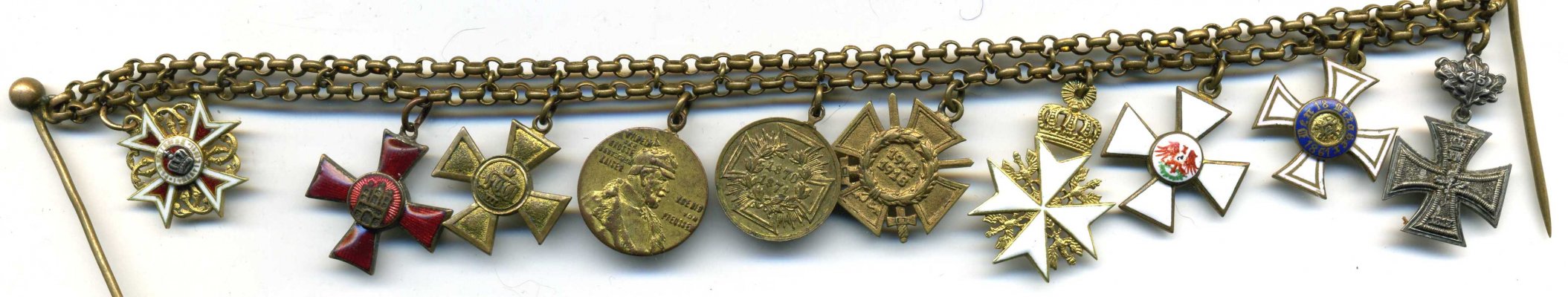

Случайно купил в своём городе вот такую цепочку.
Две награды висели задом наперёд, я их перевернул. Одна мини отсутствует. Т.е. какое-то вмешательство имело место. И цена была довольно низкая. В связи с этим вопрос - реальный ли это комплект или сборняк?

Цепочка оригинальная, но гамбургский крест и румынский орден не от этой цепочки.
Видимо довесили "до кучи".
А так можно только поздравить с приобретением. :good:
Спасибо! А по каким соображениям Гамбург и Румын не отсюда?
Лично у меня были сомнения по Гинденбургу.
А вы сравните соединительные кольца. у этих двух они резко отличаются.
Да, это так. Но цепочку не обязательно заказали всю сразу целиком. И после получения Гинденбурга могли перебирать. Кстати, у Гиндена ухо паяное, а у медалей цельноштампованное. Возможно, разные производители.

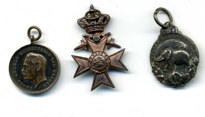

Есть у меня вот такие отдельные мини. Какую более уместно повесить на эту цепочку?

Я бы не стал ничего довешивать.
Ну, как-то с дыркой не смотрится эта цепочка. Тем более я не собираюсь её продавать. Повешу Баварца.

Ну, как-то с дыркой не смотрится эта цепочка. Тем более я не собираюсь её продавать. Повешу Баварца...
"Баварца" вешать нельзя, это не офицерская награда.
Ясно, спасибо! Слона тоже нельзя, его отменили после Гинденбурга. Остаётся Гессен?

Ясно, спасибо! Слона тоже нельзя, его отменили после Гинденбурга...[/url]
"Орден слона" никто не отменял, после Веймара он перешёл в наградную систему 3-го рейха.
Спасибо за подсказку, вспомнил.:drinks:
Но на этой цепочке колониальный знак, мне кажется, неуместен.

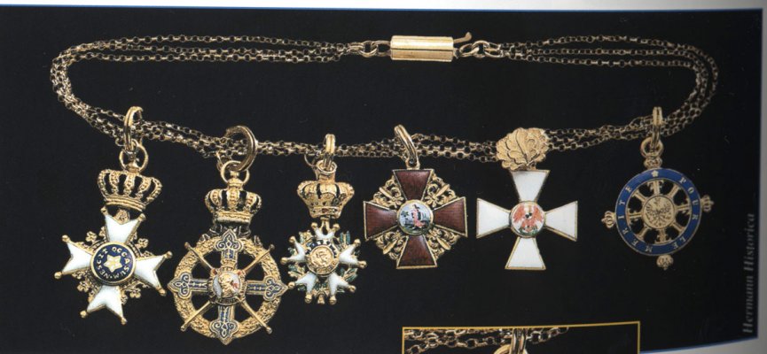

Присутствие на мини-цепочках шейных наград - совершенно обычное явление.
Вот выбрал вам пример поярче:
    141.2 KB · Просмотры: 454
Хороший пример. Но не понял, как такая цепочка крепится на одежде? Впервые такую вижу. Принцип работы замочка мне понятен. Продевается через дырочки на лацкане и застёгивается с обратной стороны?

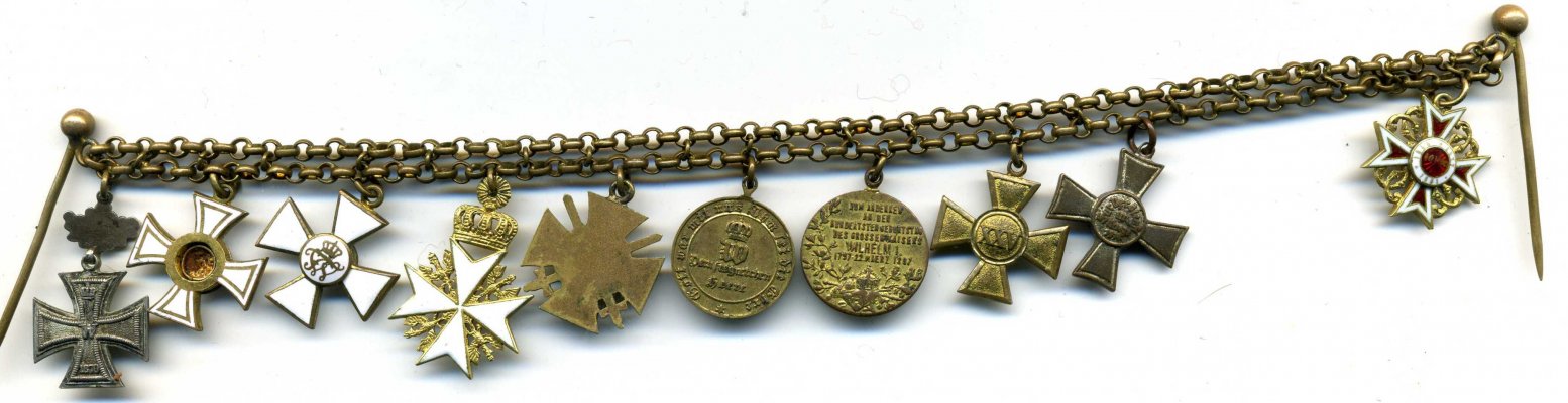

...Да, и всё-таки большая вероятность, что всё - сборняк.
Есть мнение, что не должно быть здесь шейного ордена, т.к. при фраке он носился на шее. И сама цепь - австрийского типа, в отличие от немецких жгутов.
Ну, это утверждение комментировать не буду, просто скан вам сделал.

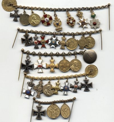

А ещё лучше, советую порыться в каталогах фирм:
http://www.ak-group.ru/forum/forumdisplay.php?f=259
