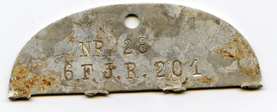

Что-то не могу найти такое подразделение в Вермахте... :blush2:

Нет информации?
А расшифровка хоть понятна?
Саша, я конечно далек от расшифровок жетонов и расшифровал бы как "6 Feldjäger-Regiment 201". Но инфы по такому подразделению не нашел...:mda:
Нет, эти все варианты неправильные.
А этот:Festungs Jnf Regiment? Крепостной пех. полк?
Я написал что скорее всего невыданка:wink3: так как отсутствует группа крови.
Такие полки собирали из остатков других полков,тех кто прибыл из госпиталей,отпускники-командировачные потерявшие свои подразделения.
НО ЭТО ПРЕДПОЛОЖЕНИЕ!
В ЛЮБОЙ ИЗ КОМБИНАЦИЙ ТАКОГО ПОЛКА Я НЕСМОГ НАЙТИ.

Не подходит, парень с этой биркой погиб под Москвой.
Это Feldrekruten-Infanterie-Regiment 201
Гансы часто били вместо буквы "I" букву "J"
Самая правдоподобная версия, на сегодня. :drinks:
То что вызывает сомнения:
Feldrekruten обычно сокращали до F.R., примеры:
http://reibert.info/forum/showthread.php?t=19239
Есть и другие варианты:
(FELD.REKR.)
Feldrekruten-Infanterie-Regiment 201 был образован 01 июня 1940 года, распущен: 09 августа 1940г.
Возможно был создан позже вновь, но данных об этом нет.
:biggrin:

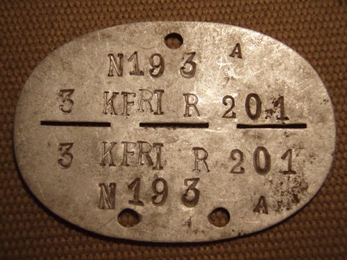

а вот такой жетон в продолжение темы ФельдРековРег 201
:blush2:
    120 KB · Просмотры: 381
