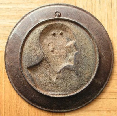

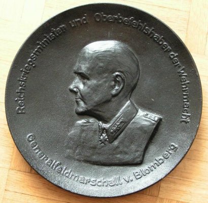

Она у меня достаточно давно, но информации о ней я так и не нашел.
"Имперский военный министр и верховный главнокомандующий Вермахта генерал-фельдмаршал фон Бломберг".
Этот человек ввёл нацистскую символику в Вермахте и изгнал из него евреев. В конце концов он сам стал жертвой сложной интриги и был отстранен от службы.
Досталась она мне фактически, как ком ржавчины. Я расчистил, как мог, но так, чтобы не навредить и "задул" из баллона.

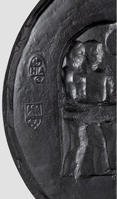

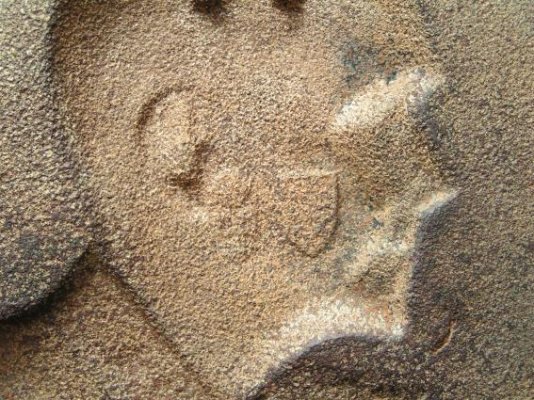

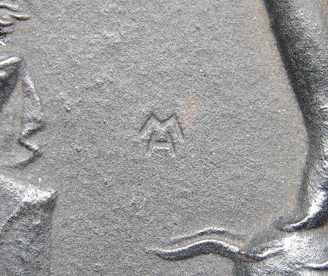

Клейма, к сожалению, не читаемы. Но мне подсказали, что Саша Фуголев выставлял когда-то плакетки с похожими клеймами.
Саша, поможешь расшифровать? Может и инфа по тарелке есть?:cools:
    75.9 KB · Просмотры: 574
    140 KB · Просмотры: 579

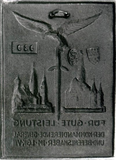

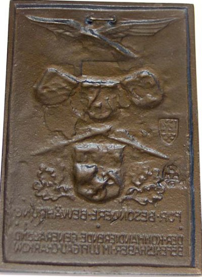

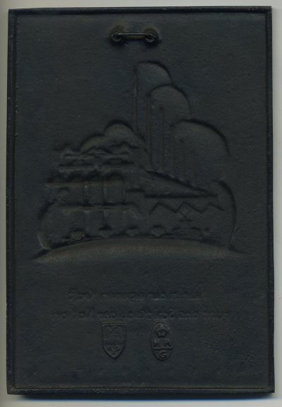

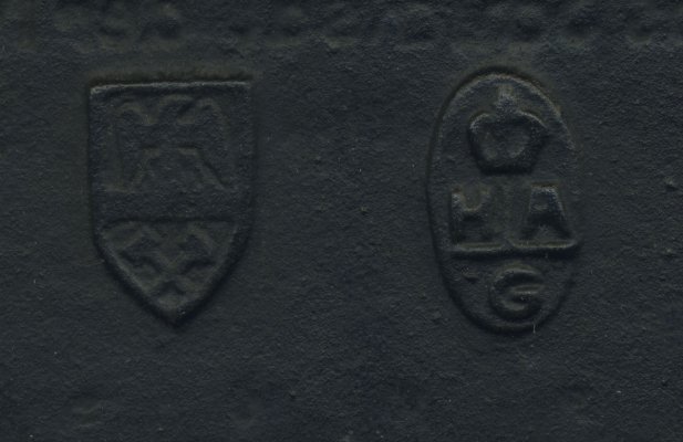

В антикварном мире эти два клейма хорошо известны.
Художественно литьё из железа Верхней Силезии, город Глайвитц (Gleiwitz).
Статуэтки, бюсты, подсвечники, плакетки, втом числе и наградные ( http://www.antiquitaeten-ploetz-peters.de/html/body_berliner_eisen.html ).
Одно клеймо - Корона и под ней буквы HAG, что в сокращении обозначает HüttenAmt Gleiwitz

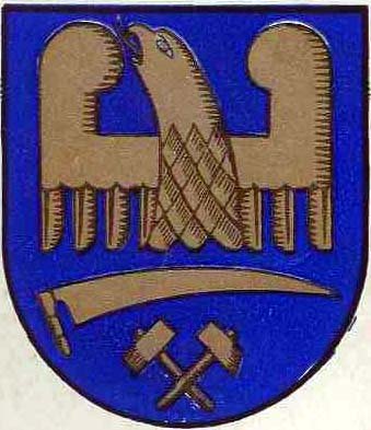

Второе клеймо - Герб Верхней Силезии. На Щите Орёл под ним перекрещенные молотки. Орла и молотки разделяет коса. ( http://de.wikipedia.org/wiki/Provinz_Oberschlesien )

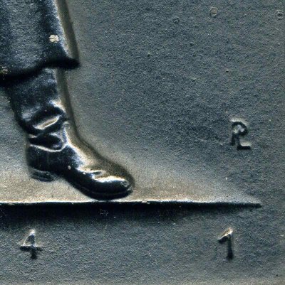

Один из известных скульпторов в Hüttenamt Gleiwitz был Peter Lipp
Его клеймо PL часто встречается на художественном литье Глайвитца.
Подробнее об этой Металлургической Мастерской Художественного Литья в Верхней Силезии можешь почитать здесь
http://home.arcor.de/oberschlesien-bw/geschichte/g-huetten.htm
Если не лень и кого-то это ещё интересует, можешь сделать перевод:drinks:

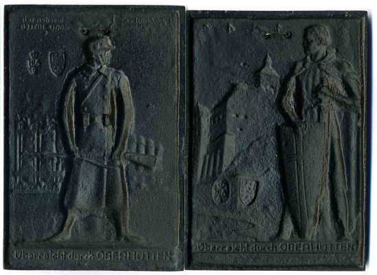

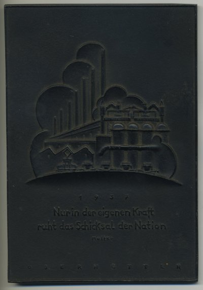

PS Александр Пономарёв целенаправленно коллекционирует плакетки. У него их великое множество. Может он нам когда-нибудь сделает тему по ним.
    147.5 KB · Просмотры: 549
    146.7 KB · Просмотры: 547

красивые у них плакетки, мне нравится очень с патетическим сюжетом охраны границ Рейха :drinks:

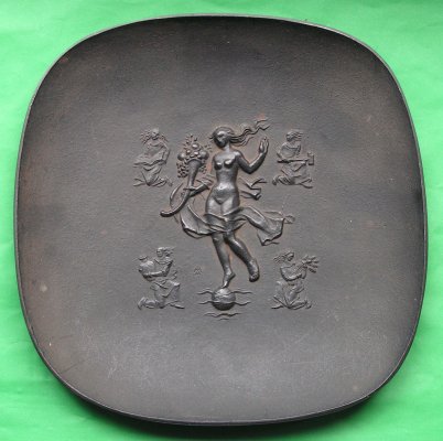

Коллеги, может быть есть информация по предмету и производителю.:blush2:
