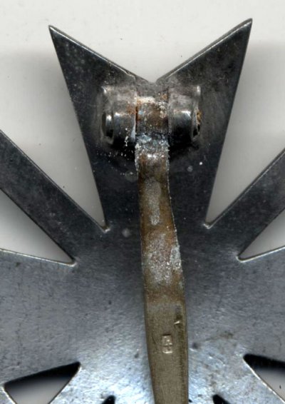

У меня на заводе работает человек, на все руки мастер. Принес ему танковую атаку, без ловящего крюка-припаял крюк, но не так. Я сделал фото из интернета, как должен сидеть крюк. Мужик сутки делал, но сделал -не отличить от оригинала, даже насечки на нем сделал похожие. Денис (ВВВ) видел этот танк без крюка. Я не смогу сделать таких классных фото восстановленной части, но по припоям, после праздников, можно проконсультироваться.

Роман,на Саммлере опубликовал интересную статью http://sammler.ru/index.php?showtopic=52352
Есть в ней интересные моменты.В частности по этой теме
-Затем изделие отправляется в паяльную мастерскую. Припайка иглы или булавки для крепления может производиться различным образом. При твердой пайке, которая производится с помощью твердого припоя и пламени воздуходувки, знак вследствие высокой температуры раскаляется.
Думаю это ответ на вопрос из этой темы http://www.ak-group.ru/forum/showthread.php?t=1115&page=3
-Другим способом пайки, отличающимся от вышеназванной твердой пайки, является более известная пайка с помощью цинка и паяльника. Наряду с этим, в случае особо ценных знаков проводится специальная операция по гальваническому нанесению серебряного или золотого слоя.
это уже дополнение по этой теме.

...При твердой пайке, которая производится с помощью твердого припоя и пламени воздуходувки, знак вследствие высокой температуры раскаляется.
Просто очень кривой перевод!!!
Воздуходувка - газовая горелка, цинк ей паять невозможно, речь может идти о пайке горелкой: стали, бронзы, серебра, нойзильбера.
Alex Ponomarev
24 Окт 2007
27,371
51
55
Обычная пайка свинцово-оловянным припоем.

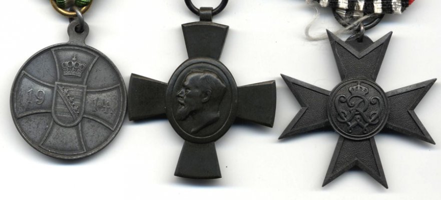

В Германии производство наград из цинка впервые широкое распостранение получило в годы Первой мировой войны.
Когда стало понятно, что война затягивается, а внутренние ресурсы страны ограничено, было решено в целях экономии более ценных металлов, частично перевести производство наград на изготовление из более дешёвого цинка.
Нужно отметить, что при этом в годы Первой мировой войны немцы изготавливали награды из очень качественного цинка, с минимумом примесей.
При этом покрытие на цинковых знаках сохранялось намного лучше, чем на цинковых знаках периода 3-го рейха, (хотя и не всегда).
В любом случае, сохраняются знаки из качественного цинка намного лучше.
В качестве примера, несколько типичных цинковых знаков конца Первой мировой войны.
Им почти 100 лет, а выглядят, как новые.
Стало это понятно 8 мая 1918 года, когда из Военного Министерства в Берлине вышла инструкция, обязывающая изготовливать военные награды только из цинка или железа. :drinks:
