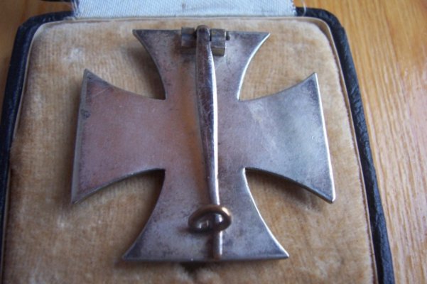

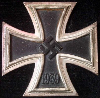

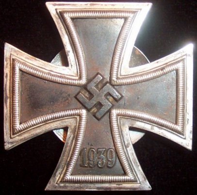

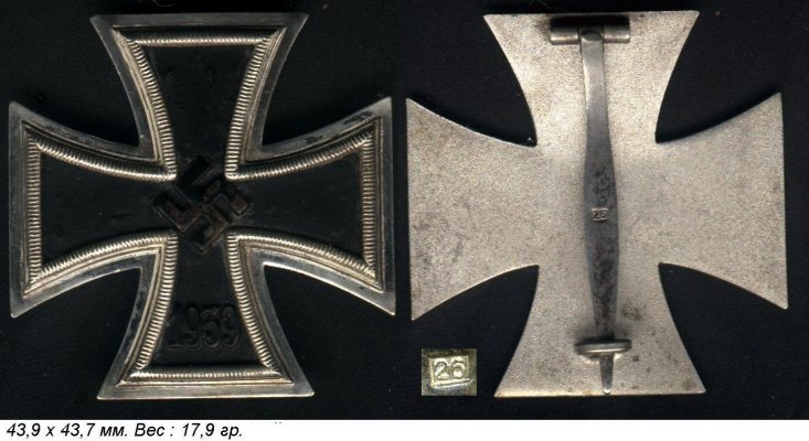

Разрешите добавить немного натуры о которой идет разговор.
Вставка латунь
    136.9 KB · Просмотры: 646
    130.2 KB · Просмотры: 429
    132.4 KB · Просмотры: 591
    113.9 KB · Просмотры: 397
Этот производитель,по мойму,выпускал только не магнитные ЕК.
Причём на протяжении всей войны....
Период изготовления неизвестен.И вряд ли возможно это установить.По моему мнению ЕК1 данный изготовитель выпускал только до 1942 года.

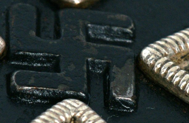

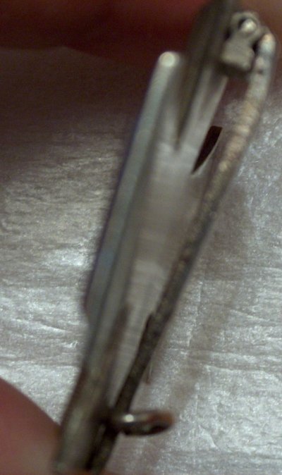

Оказывается у меня самого есть крест,где явственно видно,что сердцевина имеет какое-то покрытие.Типа меди.
    179.7 KB · Просмотры: 511
Вот и замена Деумеру нашлась.
Mayer,Pforzheim.
Разве это не ржа?
Денис!Это именно омеднение сердцевины.Вот только-что его весь обсмотрел вживую.
Ксати немаркированные с таким типом сердцевины встречаются.Правда у меня пока такого нет,т.к. все кресты,которые я встречал,были такого ужасающего состояния..Но найду,думаю.
