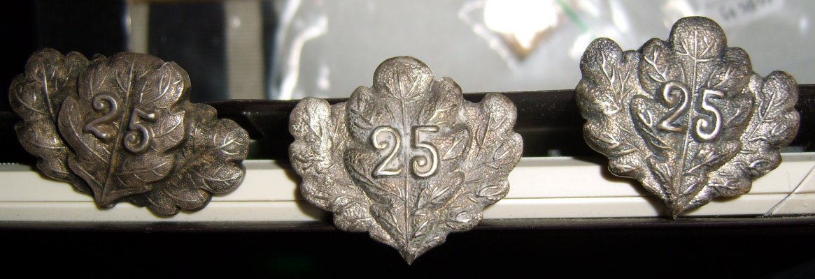

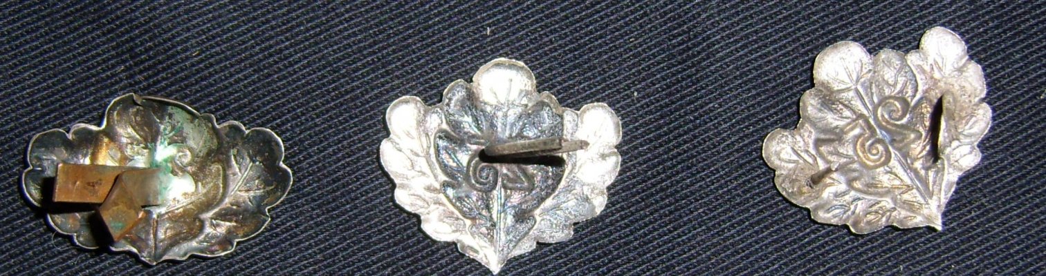

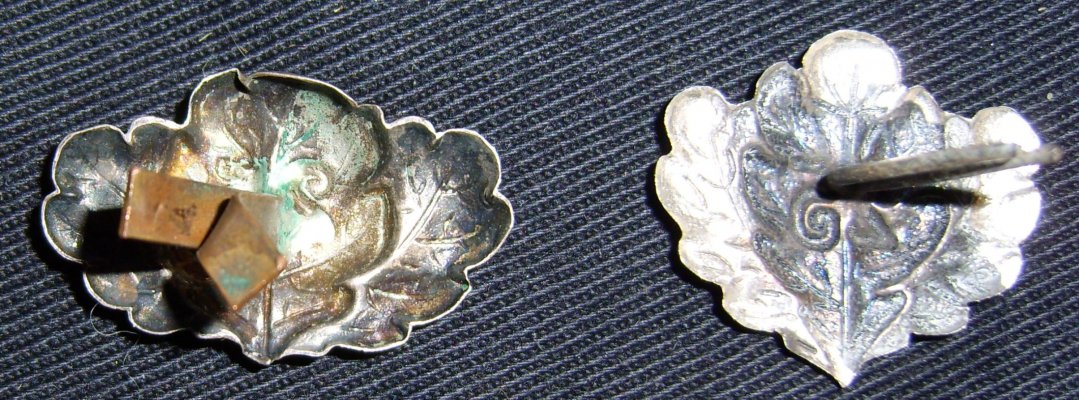

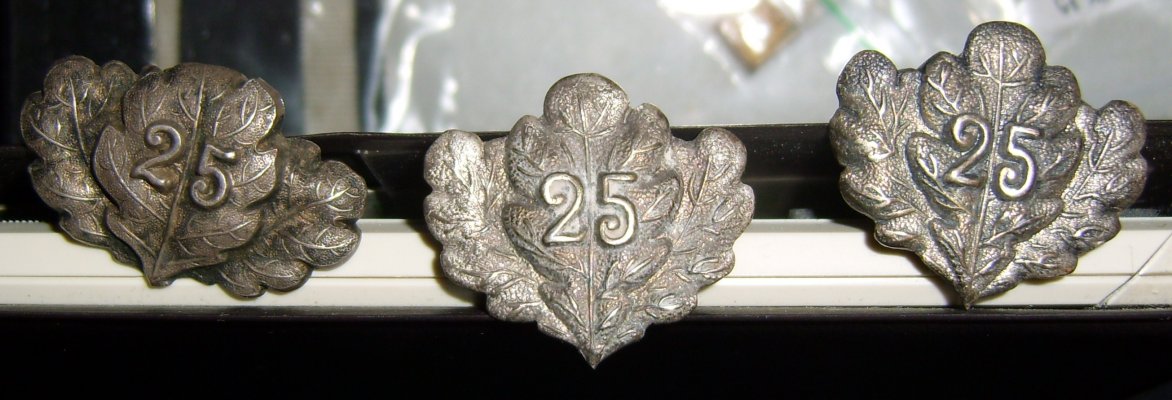

Хочется услышать мнения по этим трём предметам::blush2:
    527.9 KB · Просмотры: 713
    709.5 KB · Просмотры: 643
    575.8 KB · Просмотры: 631
    780.9 KB · Просмотры: 632
Предварительно хочу сразу объяснить, что все это три "листика" для крепления на колодку.
Соответственно они являются так называемыми шпангештюк, то есть частным образом заказанные у разных производителей копии "листьев" государственного выпуска.

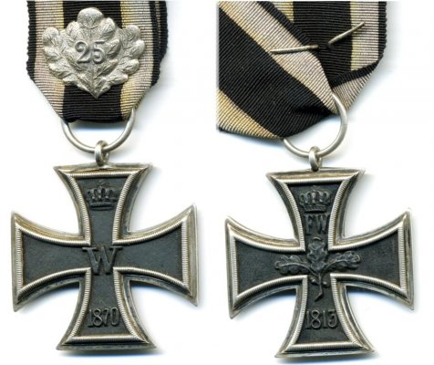

"Листья" государственного выпуска изготавливались только в варианте для ношения на ЕК2 1870.
Пример:

Листики № 1 точно оригинальные и известны в литературе.
№№2 и 3 идентичны друг другу, но не в литературе, не в своей коллекции такие же я не нашёл.

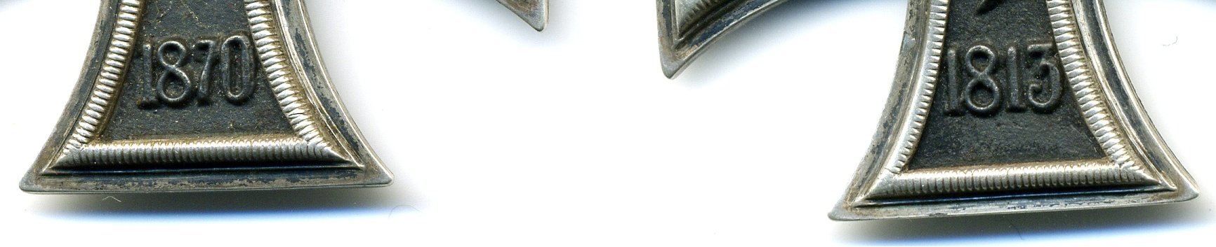

Такие же листья, как №2, у меня есть. Сам крест и лента, без сомнения, оригиналы. Про листья ничего сказать не могу. Только, что на этот крест есть экспертиза ДН.

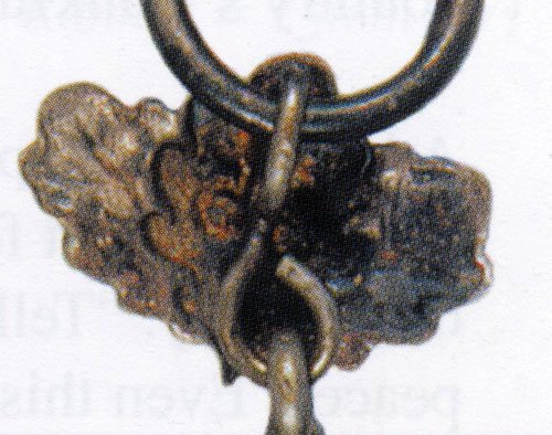

Кстати, листья, как №1, подделывают.
  • Соверменная магнитная сердцев, вставленная в оригинальную 1914 серебряную рамку.jpeg
    256.7 KB · Просмотры: 604

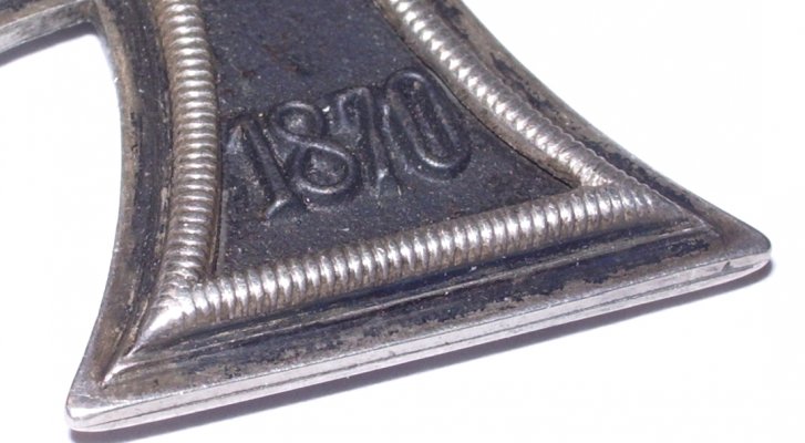

Алексей! Дай крупно цифры, цифры под углом и вес креста.
:blush2:

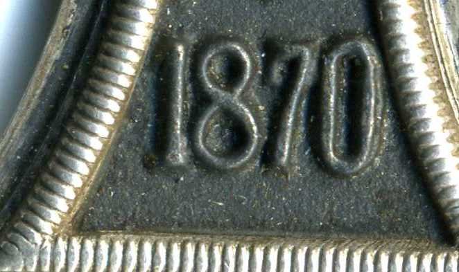

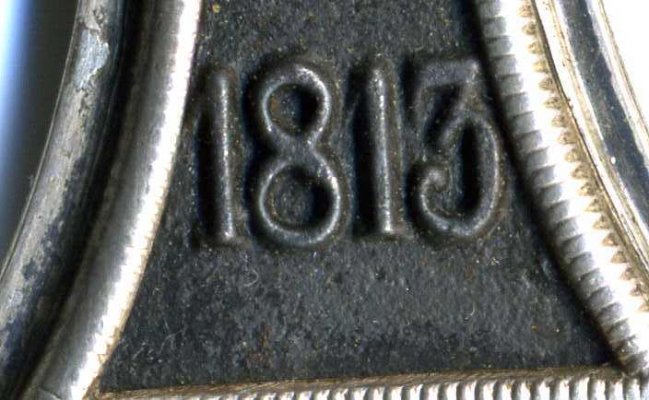

Вот фото под углом.
Сергей, откуда информация, что восьмёрки на моём кресте неправильные?
    264.7 KB · Просмотры: 473
    355.7 KB · Просмотры: 504
Вот фото под углом.

Алексей! Надо вживую посмотреть! На фото не видно!
:blush2:
Хороший крест.
Но в этой теме вроде "листья" обсуждаем.... :wink3:
Начали обсуждать листья, а попал под сомнение крест.:swoon:

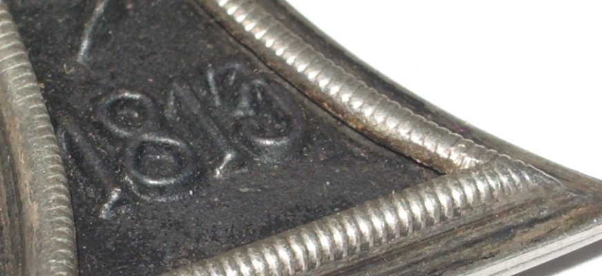

Вот ещё скан под другим углом:

Алексей! По этой фото всё нормально. Я тебе скидывал на МЫЛО что надо смотреть. Покажи переднею восьмёрку.
Письмо твое получал, спасибо. Но я так и не понял, хорошая или нет у меня цифра "8" по твоим определениям.
    34.2 KB · Просмотры: 466
