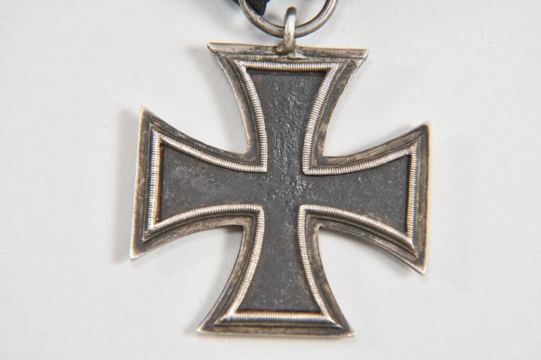

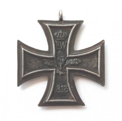

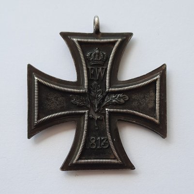

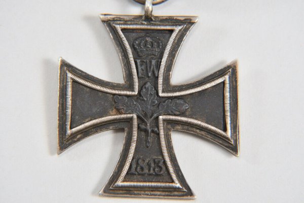

Добрый день, коллеги!
Ваше мнение, оригинал?
Вроде, всё нормально.
С уважением, Эдуард!

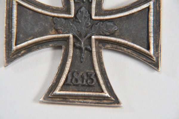

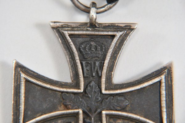

Нормальный крест ….вроде, но вот немного пригляделся и рамка как-то не совсем аккуратно уголки проработаны и еще на 1813х обычно риски(beating) более часто, те их больше.
Вот несколько примеров для сравнения

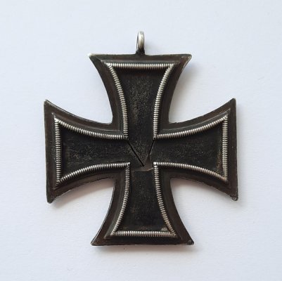

Спасибо!

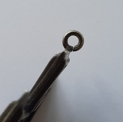

Посчитал, сильно не совпадают.
Вот, к примеру, крест недавно проданный.
У него за 40 этих рисок.
На обсуждаемом примерно 33 - 34.
И ещё напрягло: щели в разломах нельзя сдвинуть для их закрытия.
Как будто другая рамка.

Первое впечатление, что рамка 1914 года. Мнение Albert N, как знатока ЕК 1813 - заставил более детально присмотреться к данному знаку.
Мои знания ЕК 1813 ограничены только изображениями.
С Уважением, Кирилл
Ну нам то рамку сбоку и не видно.
К сожалению, мне тоже.
Но продавец, вроде, солидный.
Я покупал у него предметы. То есть шапочно знаком. В сердцевине он уверен, в вот рамку такую, как он говорит, ни на 1813, ни на 1914 не встречал. Так что думайте сами.
На мой взгляд, была замена рамки, но когда и кем?
Крест продали.
И цена была не подарочная.
Ну, во первых, сердцевина тоже денег стоит. Во вторых, безвопросный крест раза в 3-4 дороже
Несколько лет назад мне предлагали крест с новой рамкой, от 1914 года, за 1000€.
Сомнительное мероприятие ) Возможно, если уж нацеливаться на такие артефакты за немалые деньги, то уж точно брать - безвопросные.
ЕК1813 в рамках 1914 - от лукавого (ИМО).
С Уважением, Кирилл
