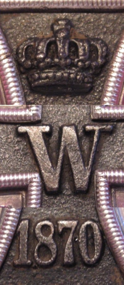

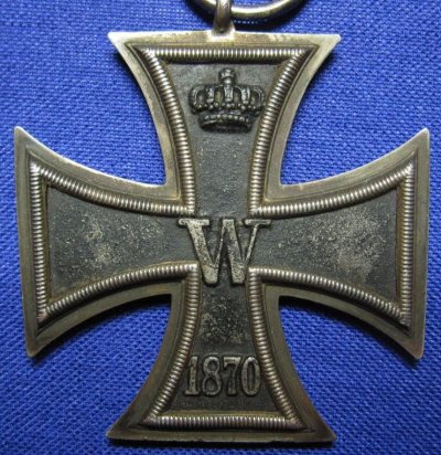

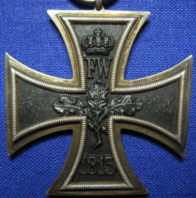

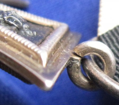

попался на глаза такой крестик... вроде обычный "тип А"(Wagner).. но.. шарики-бусинки(не знаю как правильно назвать) большего диаметра и менше их чем на "стандартной" короне "типа А"
вот и захотелось узнать Ваше мнение, ув. знатоки:wink3:

На мой взгляд этот экземплярчик оригинальный. Но не является Вагнеровской продукцией.
Удалось найти каталог одной фирмы из города Хильдесхайм, который датирован 1913 годом. Так вот изображение креста 2-го класса там очень похоже. Несмотря на обычную "ретушированность".
В готовящейся к изданию моей книге про ЕК версии 1870 года покажу все картинки из этого каталога. И название фирмы тоже озвучу. :drinks:

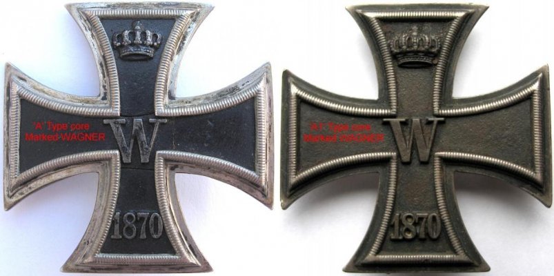

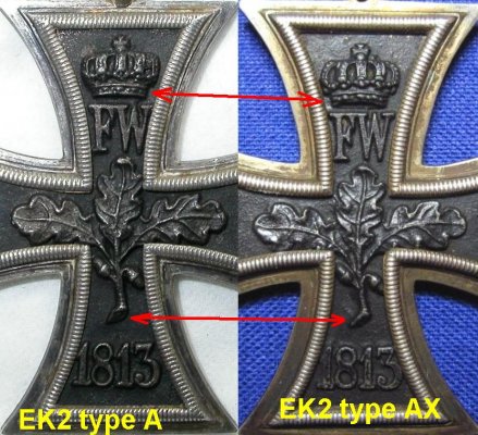

Пошли дальше - серцевина креста:

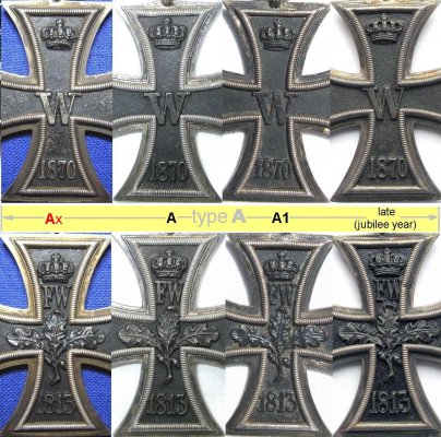

Речь идет о крестах 1870г. так называемого "типа А" - они были с двумя типами серцевин "Тип А" и "Тип А1"(примеры показал на фото) и еще третий тип - на западных форумах почемуто эта рановидность креста не описана как отдельный тип (здесь назавем его "Тип Ах"), как крест в начале темы. Самый близкий/похожий с "Тип Ах" это "Тип А", но есть разница - показал стрелками на фото (я заметил, что на серцевинах тип "А, А1" и "Ах" буквы FW "слиплись". На серцевинах других типов("В") буквы FW отдельно).

про рамку крестов (на фото) – тоже были два типа рамок, которые исползовались с серцевинами А и А1, и назавем их "Тип 1" и "Тип 2". Кто их делал, наверно, установить не возможно, так как они исползовались на обоих типах ЕК2 ("Тип А, A1" и "Тип B"). На, мною показаном кресте "Тип Ах"- рамка ТОЛЬКО "Тип 1" (из тех фото что мне удалось найти, можно делать только такой вывод). Итого, вот что получилось с рамками и серцевинами:
EK1 WAGNER исползовал cердечник "Тип А", рамку "Тип 1"
EK1 WAGNER исползовал cердечник "Тип А1", рамку "Тип 1"
EK2 (WAGNER) исползовал cердечник "Тип А", рамку "Тип 1"
EK2 (WAGNER) исползовал cердечник "Тип А", рамку "Тип 2"
EK1 GODET исползовал cердечник "Тип А", рамку "Тип 1"
EK1 GODET исползовал cердечник "Тип В", рамку "Тип 1"
EK2 (GODET) исползовал cердечник "Тип В", рамку "Тип 1"
EK2 (GODET) исползовал cердечник "Тип В", рамку "Тип 2"
EK2 (?) исползовал cердечник "Тип Ах", рамку "Тип 1"
ИТОГ:
Это была первая попытка описать еще одну разновидность ЕК2-1870.
Вопрос, кто производитель этого креста (тип Ах), остается открытым..... и еще, если судить по темам ЕК2-1870(А) на "WA", то он давольно редкий... :blush2:

сравнение с другими разновидностями "тип А"
(на западных форумах эти все кресты называет "ЕК2 1870 type А". Когда то была начата тема с попыткой описать эти разновидности, но все кончилось только типом А и А1....)
