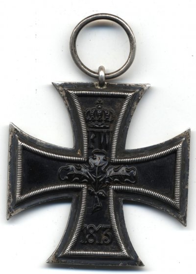

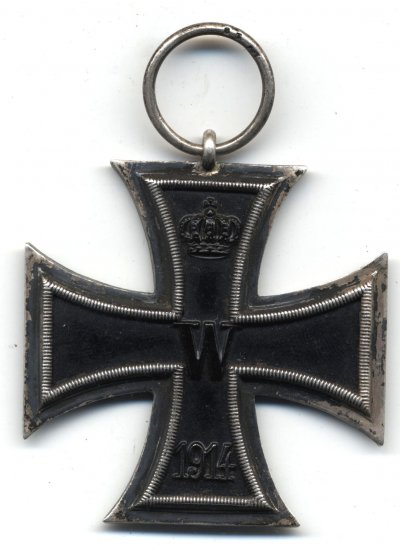

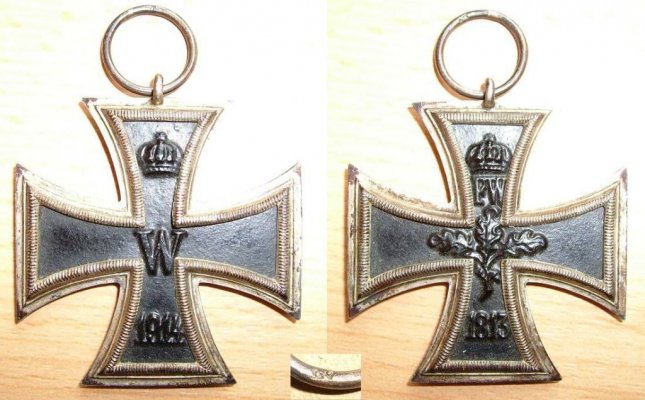

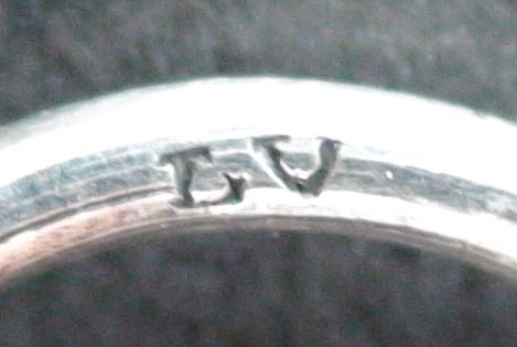

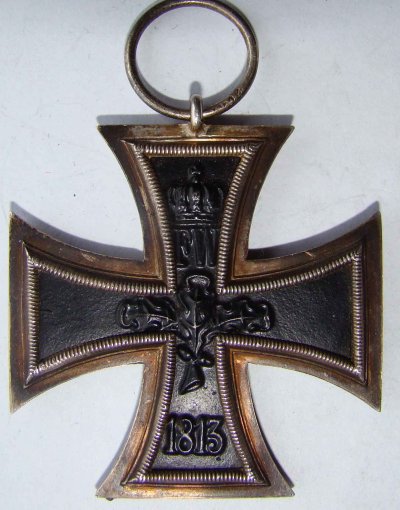

Есть у меня такой крест.
Сердцевина стальная, рамка креста спаяна из двух половинок, на соединительном кольце клеймо напоминиющее G.
На кольце клеймо LO 18, в букве O в клейме не уверен, такое впечатление, что проштамповалась только нижняя часть.

Это клеймо "LV". Принадлежит оно структуре, образованной в начале войны. Структура эта называлась "Lieferungsverband fur EK" и находилась в Берлине. Данная стуктура искала изготовителей, заключала с ними контракты и т.д. Существует масса разновидностей Железных крестов с клеймами, отличающихся различными сердцевинами и рамками.
Цифровая маркировка означает номер контракта структуры с фирмой-изготовителем конкретной партии крестов.
Несмотря на большую заинтересованность структуры в поставке Железных крестов, дела у неё шли не очень. К примеру во 2-м квартале 1916 года структура поставила всего 4000 ЖК. Это всего 2% от общего объема поставленных изделий в данный период

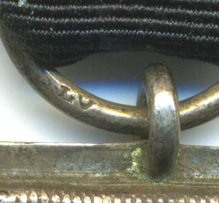

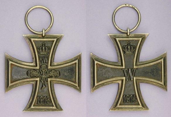

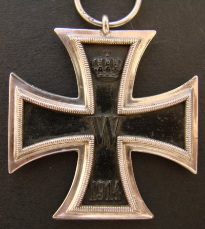

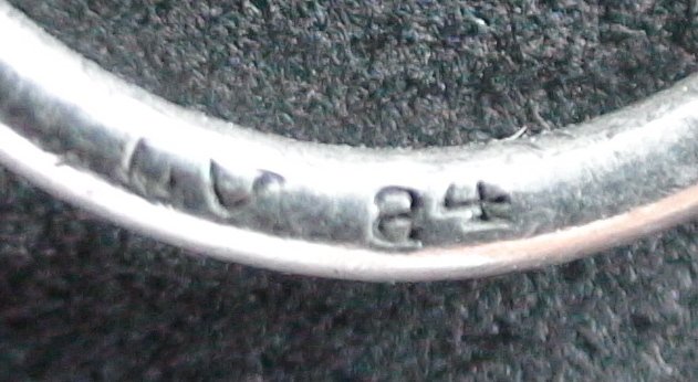

Вот эта же организация - клеймо "LV",
но без номера контракта!

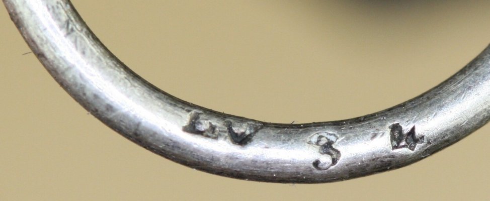

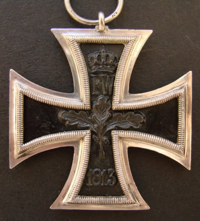

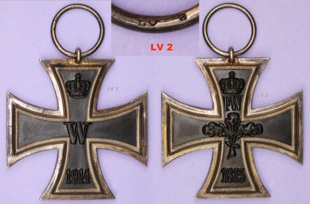

Вот "LV 4".

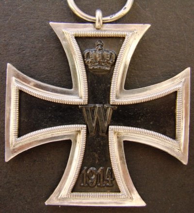

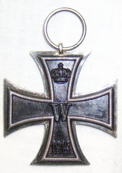

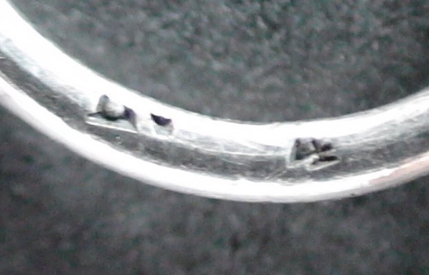

Вот "LV 12".

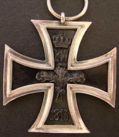

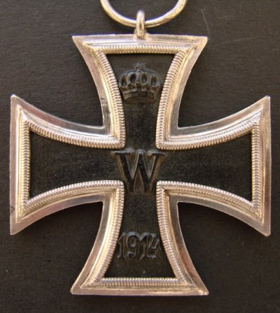

Вот "LV 24".

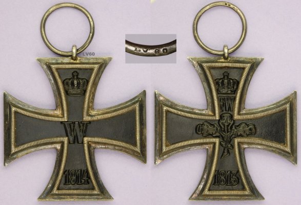

В списках изготовителей ЕК 1-го класса данная структура не значится.
На WA как-то была попытка составить список всех маркировок. Но список далеко не полный. Да и варианты сердцевин на крестах с одинаковыми маркировками не учитываются. Я добавил две маркировки, показанные Игорем, которых в списке WA не было.
Вот что получилось:
LV (5 вариантов сердцевин)
LV 2
LV 4
LV 5
LV 8
LV 10
LV 11
LV 12
LV 15
LV 17
LV 18
LV 19
LV 24
LV 29
LV 33
LV 34
LV 42
LV 52
LV 60
LV 65
LV 75
LV 78
LV 80
LV 81
LV 82
LV 84
LV 88
LV 800

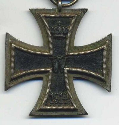

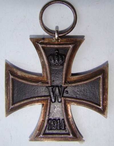

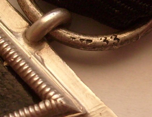

Вот ещё просто "LV". Но это уже третий вариант сердцевины.
А вообще с этими крестиками не мешало бы разобраться. Кидайте картинки всех крестов в эту тему. Будем список редактировать. С учётом и маркировок, и вариантов сердцевин.
