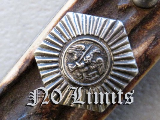

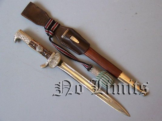

Штык Feldjager. Интересует проверенная информация по данному типу и организации "Feldjagerkorps als Ordnungspolizei".
Кто обладает? Известно, что организация была создана в июне 1933 г. После "ночи длинных ножей" влилась в состав полиции.
Видимо речь об этом штыке?
Тогда это фельдегерский корпус СА.

...о нем родном.И сколько он просуществовал этот корпус???
    117.6 KB · Просмотры: 613
    148.9 KB · Просмотры: 682
Красавцы! У меня крайне отрывочная информация по этому образцу. Якобы, просуществовал до 1934 года. Т.е. всего год. Ни разу не встречал длинного варианта. Только короткие. ЕСли кто поделится информацией по истории организации буду благодарен.

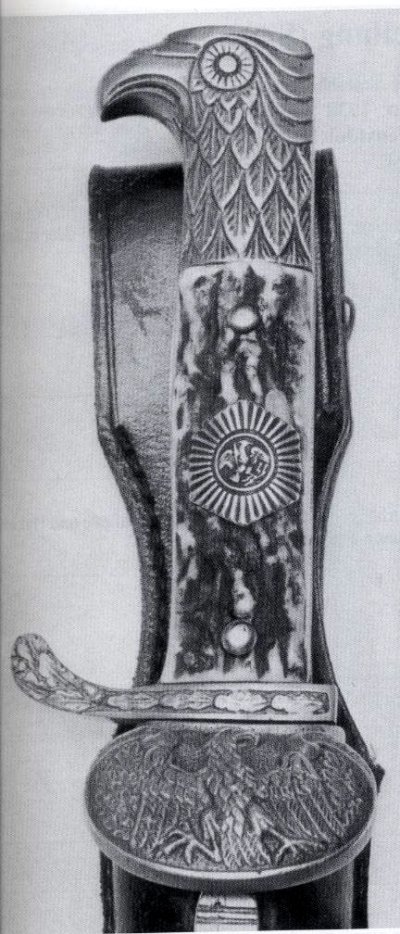

German Uniforms of the Third Reich 1933-45 by Davis and Turner.
This is what I have on the SA-Feldjagerkorps. Originally formed on Oct. 1. 1933 by Hermann Goering and known as "Feldjagerkorps in Prussia". Men were selected from the Feldpolizei as well from the SA and SS to fill the ranks. Himmler stated that it was to be regarded as a special unit outside the normal area of the SA and SS and that while on duty they had authority over all its members. The Feldjagerkorps was under the overall command of Ernst Roehm but was under the direct command of SA-Oberführer Fritsch. Its strength consisted of eight Feldjager
Abteilungen each consisting of three Feldjagerbereitschaften made up of 65 men each. The Feldjager Abt. were organized as follows:
Abt. I : Königsberg / Abt. II : Stettin / Abt. IIIa : Breslau / Abt. IIIb : Berlin / Abt. IV : Magdeburg / Abt. V : Frankfurt am Main / Abt. VIa : Hannover / Abt. VIb : Düsseldorf.
On April 1. 1935 these units were incorporated into the Reich Protection Police and ceased to have any party affiliation. I hope this helps.
Создавалась под эгидой Геринга. 1 октября 1933 года. Людей собирали из фельдполиции, СА, СС. Задача - порядок среди членов СА, СС.Руководитель FJ SA-Oberfьhrer Fritsch. Всего их было: 1560 чел. 1 апреля 1935 организация ликвидирована - л/с передан в полицию охраны порядка.

Еще дополнение: длинный вариант существует.
