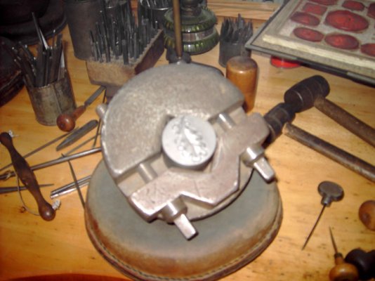

Для начала нужно изготовить штамп.

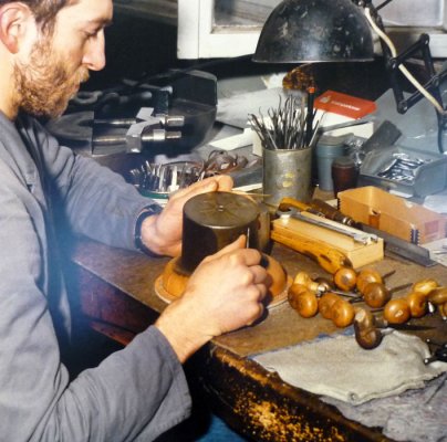

Для этого берут стальную болванку, которую используя термическую обработку отпускают(то есть делают сталь мягкой).
После этого она попадает на стол гравёра, который и режет из неё штамп.
Это старый стол гравёра.
Болванку зажимают струбциной в тяжёлом полушаровидном башмаке.
Этот башмак ставят на кожаный мешок с песком.
Шаровидная поверхность позволяет гравёру вращать, наклонять и фиксировать башмак с заготовкой штампа в любом направлении.
Большой вес башмака и кожаная подушка с песком позволяют сохранять положение удобное для гравёра.

Рабочий стол немецкого гравёра в 60-х годах 20-го века.
Ничего не изменилось, на заднем плане тот же полушаровидный башмак.
Правда керосиновую лампу заменили на электрическую. :biggrin:

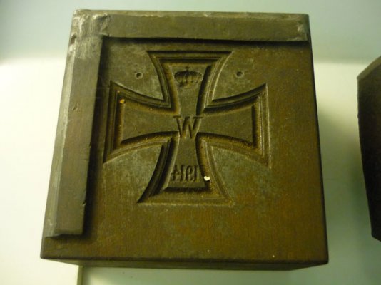

Резал штамп для Бундесфердинсткройц.

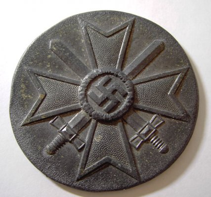

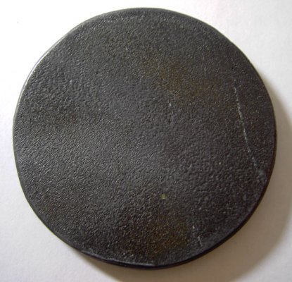

В старину вырезанный штамп проверяли очень просто, заливали горячий сургуч, после охлаждения сургуча проверяли результат.
С 19-го века и по сей день для проверки штампа используется тестовая штамповка на свbнцовой заготовке.
Вот оригинальная тестовая штамповка КВК с мечами.
Обратная сторона плоская.
    91.2 KB · Просмотры: 642
    84.4 KB · Просмотры: 587

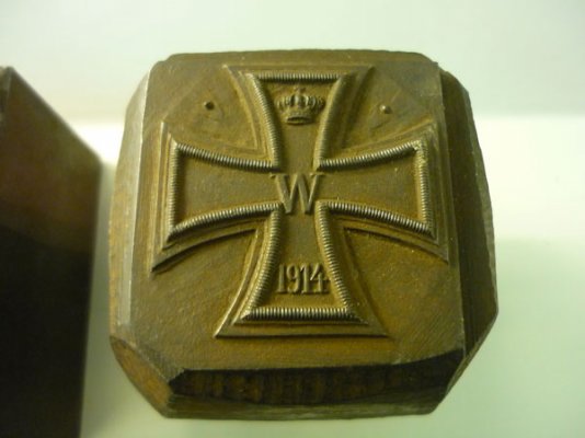

Если знак объёмный, то точно так же изготавливается и обратная часть штампа.
Если знак "промокашка", то можно упростить изготовление ответной части штампа.
В этом случае, изготовленная матрица отштамповывается на отпущенной стальной заготовке патрицы.
Полученная таким образом черновая патрица дорабатывается гравёром, полируется, закаливается и т.д.
В результате получается такой штамп состоящий из зеркальных матрицы и патрицы.
    46 KB · Просмотры: 591
    43.4 KB · Просмотры: 566

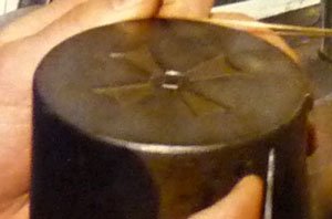

Иногда(довольно редко) хотят совместить операцию штамповки с операцией вырубки, в этом случае изготавливают очень сложный составной штамп.
Использовать его можно далеко не для всяких знаков, и только для относительно мягких металлов.
В обычном штампе сверлят отверстия на местах, где на знаке должны быть сквозные отверстия.
В эти отверстия вставляют заранее изготовленные стальные прутья, которым придана форма нужного отверстия в знаке.
Эти прутья из очень прочной стали, хорошо закалённые, с заточенной кромкой.
Их запрессовывают в основной штамп.
После запресовки штамп снова закаляют.

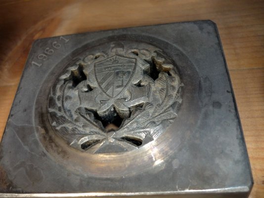

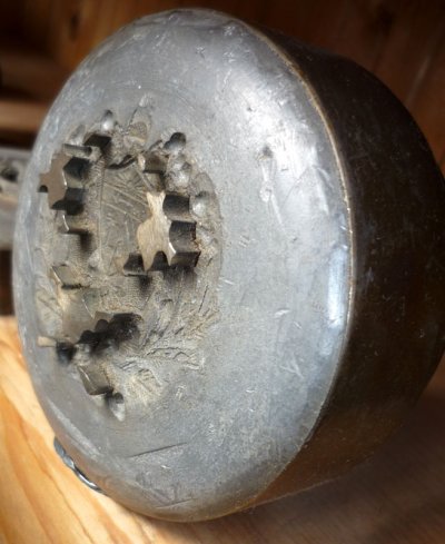

В результате получается вот такой штамп.
    95.7 KB · Просмотры: 605
Ответная часть составного штампа также сложна в изготовлении, имеет ответные отверстия, с хорошо обработанными краями и тщательно изготовленным зазором для вхождения вырубающих прутьев.
