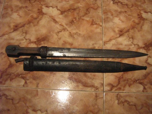

Aверс 1 варианта

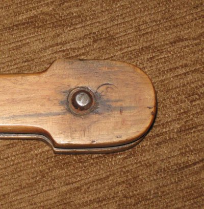

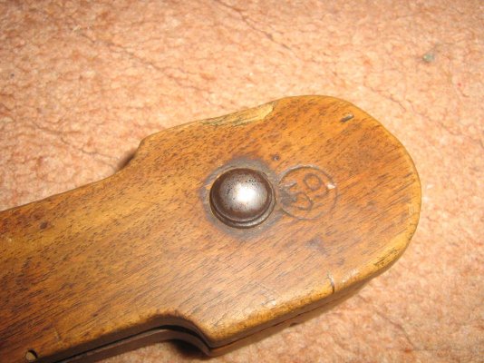

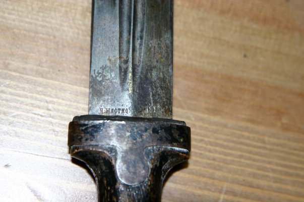

клейма на 1 варианте.
    143.2 KB · Просмотры: 808
    198.6 KB · Просмотры: 830
    193 KB · Просмотры: 812
    231.5 KB · Просмотры: 800

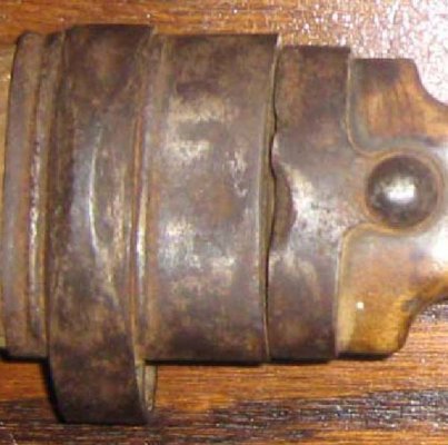

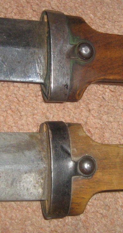

Верхняя деталь на 1 варианте.
    204.6 KB · Просмотры: 398
нижняя деталь рукоятkи клинка 1 варианта.
    174.6 KB · Просмотры: 814

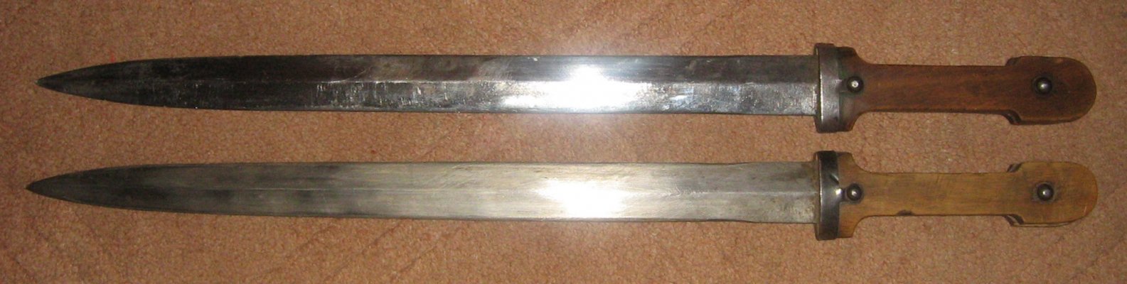

ромбовидный клинок 1 варианта.
    229.8 KB · Просмотры: 926

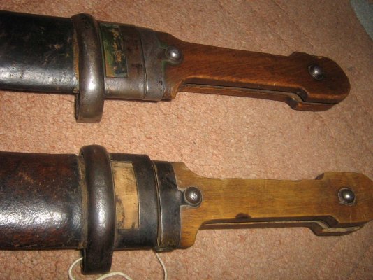

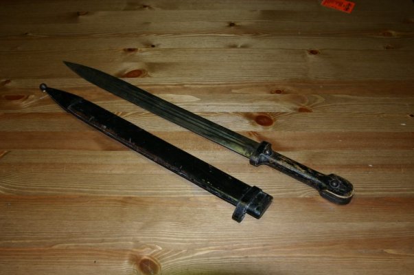

Вариант 2,двухдольный клинок.
    231.5 KB · Просмотры: 969

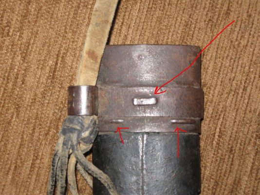

Разновидности верхней детали ножен двухдольного пулеметчика.
2 разновидности.,ето 2 фотографии первой разновидности
реверс детали.
По моим наблюдениям данная деталь являтся более ранней разновидностью.
    238.4 KB · Просмотры: 873
    241.2 KB · Просмотры: 788

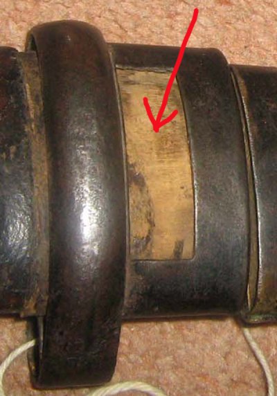

Теперь посмотрим аверс верхней детали ножен двухдольника.
видите он заметно отличается от такой же детали ромбовидного пулеметчика.
видите у него нет ,,окна,,как на ромбовидном.

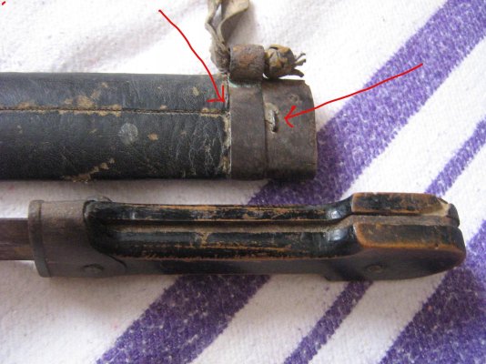

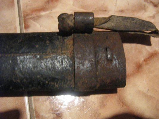

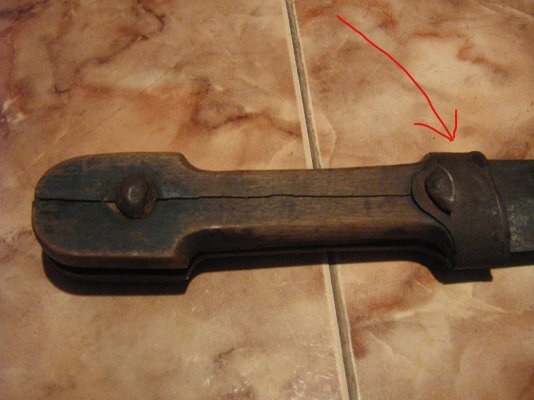

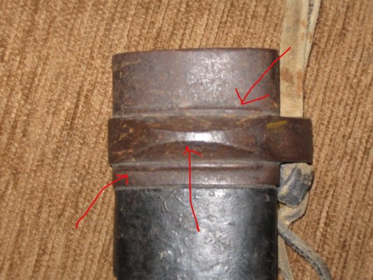

Теперь рассмотрим вторую разновидность верх.детали ножен двухдольника.
я считаю что эта разновидность более поздняя и является так же переходной так как редко но поподаются ромбовидные пулеметчики с данной деталью.
стрелками показал отличия,видите клепка уже расположена на перетяжке,а ее держут 2 ограничителя.
    201.9 KB · Просмотры: 764
    233.1 KB · Просмотры: 751

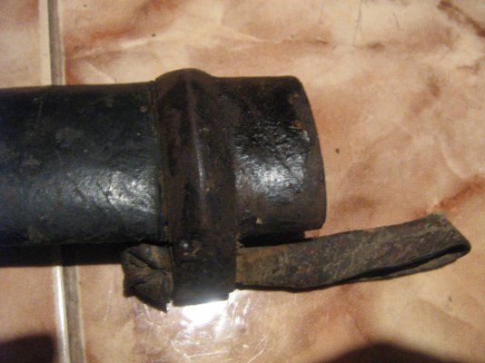

теперь рассмотрим аверс верхней детали ножен двухдольника.
стрелками показаны изменения,деталь более усовершенствована,добавлены ограничители для подвесадержателя,и сам подвесодержатель стал ромбовидным более строгим.

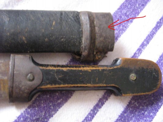

Теперь рассмотрим нижнюю деталь рукояти двухдольника.
она также оличается от ромбовидного варианта пулеметчика.
    220.5 KB · Просмотры: 603
    222.2 KB · Просмотры: 622

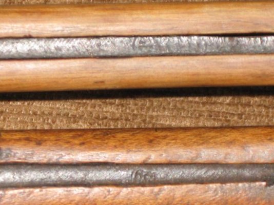

Клейма ,,59,,на Гурте Клинка
    47.6 KB · Просмотры: 611

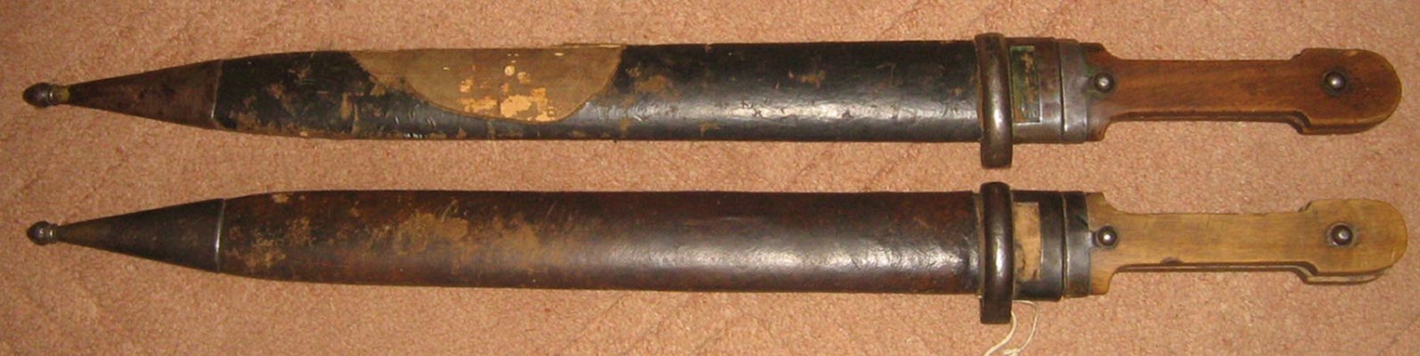

ЧАСТНОЕ ПРОИЗВОДСТВО ПУЛЕМЕТЧИКОВ
ФОТО-(Алексей Г.-Москва)
    92.7 KB · Просмотры: 533
    101.4 KB · Просмотры: 557
    135.2 KB · Просмотры: 617

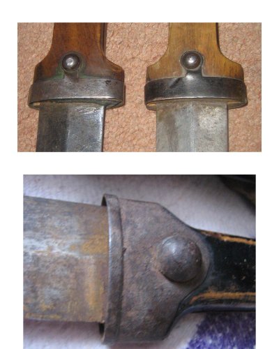

Меня терзают сомнения: А не являются ли все отмеченные отличия лишь особенностями, характерные тем или иным производителям?
Сокол ,ну конечно вы правы и я так думаю ,что ето разные производители,Златоуст,Тифлис и т.д.,хотя каноника кинжала небыла нарушена.
Работа по составлению данного анализа кинжалов пулеметчика достойна уважения. Большое Вам спасибо. Насколько мне известно, никто до Вас этого не делал.
Имею вопрос: какие производители кинжалов пулеметных команд Вам попадались? Давайте составим таблицу (по возможности с фото) производителей этого типа.
