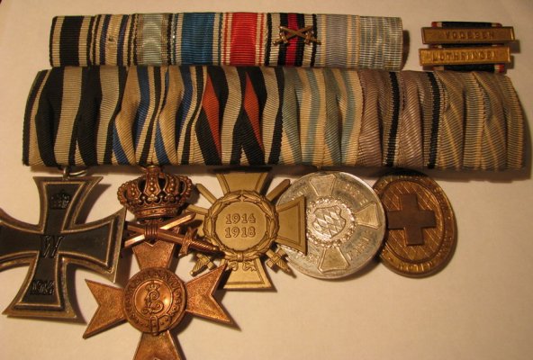

Уважаемые коллеги, получил на этой неделе «конволют» баварского сержанта Фридриха Рёдера, который проходил действительную службу в 1900-1902 году в 10Bay.I.R., а августе 1914 года был мобилизован в Bay.Landw.I.R.№4. В последствии проходил службу в Armee Starkstrom Abteilung №16 и Bay. Starkstrom-Komp. №133 (кстати, что это за «высоковольтные» подразделения?).
С 13.10.1917 года – Ефрейтор, с 27.04.1918 года – унтер-офицер, с 29.10.1918 года – сержант.

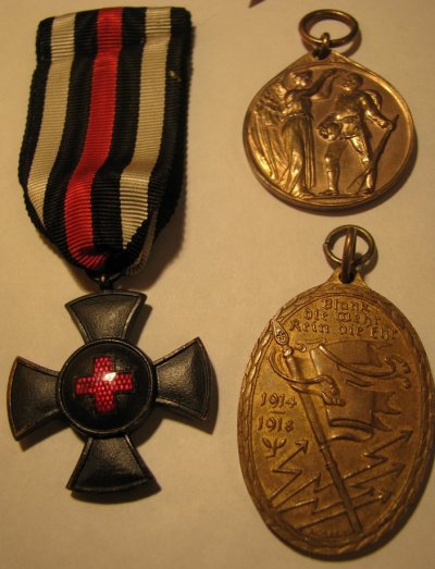

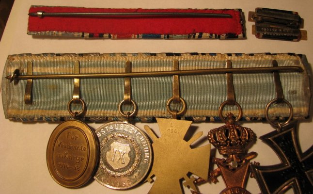

Немецким не владею:mda: , поэтому прошу подсказать по «Милитарпасу» (если эту информацию можно из него выжать), какое отношение герр Рёдер имел к Баварскому красному кресту, три награды которого присутствуют у него на фельдшпанге? Кроме того, в какой период он теоретически мог получить медаль пожарной выслуги?

Так он похоже и до, и после войны был пожарным, там и заработал награды Красного креста.
Именно баварской медали пожарного и не хватает на колодке:
http://ak-group.ru/forum/showthread.php?t=1429
Александр, колодка пришла не полностью укомплектованная наградами, а у меня пожарной 25-летки не оказалось. Поэтому пока так.

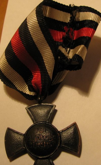

А то, что до и после войны герр Рёдер был пожарным это усматривается из его гражданской профессии или где-то ещё в Милитарпасе это указано? Какую нужно повесить пожарную выслугу за 25 лет: черную-железную (1920-1922), цинковую (1922-1928) или посеребрёную (1922-1936), чтоб угадать с периодом награждения.
Насчёт наград красного креста тоже не всё для меня ясно. У него имеется медаль Баварского Красного креста "За заслуги в войне", хотя он не медик и не санитар. И еще не совсем понятно, когда он успел и 25 лет быть пожарным, и 20 лет "Красному кресту" прослужить? Или награда "Красного креста" за 20 лет выслуги вручалась не только за работу в этой организации, но и за "опосредованное" членство?
Заранее благодарен:drinks:
... Какую нужно повесить пожарную выслугу за 25 лет: черную-железную (1920-1922), цинковую (1922-1928) или посеребрёную (1922-1936), чтоб угадать с периодом награждения. ...
Я же дал ссылку.
Пост №1 по ссылке.
...А то, что до и после войны герр Рёдер был пожарным это усматривается из его гражданской профессии или где-то ещё в Милитарпасе это указано?..
В документах я не увидел гражданской профессии, но это видно из наград.
...И еще не совсем понятно, когда он успел и 25 лет быть пожарным, и 20 лет "Красному кресту" прослужить? Или награда "Красного креста" за 20 лет выслуги вручалась не только за работу в этой организации, но и за "опосредованное" членство?
Многие пожарные состояли в Красном кресте и имели соответствующую подготовку.
За "опосредованное" членство" конечно тоже давали выслужные награды.
...У него имеется медаль Баварского Красного креста "За заслуги в войне", хотя он не медик и не санитар....
Медаль учреждена в 1924 году.
У него лента "за полевую и этапную службу".
Видимо дали "до кучи", как члену Красного креста.
