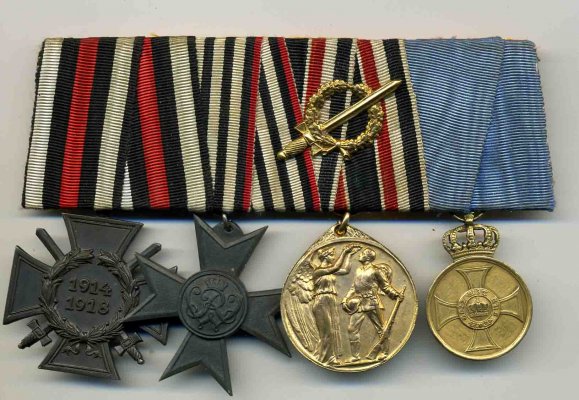

вот такая колодка проходила
    139.9 KB · Просмотры: 1,020
    74.6 KB · Просмотры: 606
Куда-то Медаль Ордена короны воткнули в ... хвост... :dry:
    105.1 KB · Просмотры: 589
Саша, тут проблема в том, что этот австрийский ветеранский крест носился на более темной синей ленте, аналогичной по цвету ленте выслуги (кстати если выбирать между этим крестом и ландверовской выслугой, то выслуга была бы более логичной). Также все колодки, которые я с этим крестом видел были с мечами к этому кресту.
Также на колодке подкладка подшита так, что награды просто так не снимешь не поменяешь.

Андрей! У меня проходил такой крест на линялой ленте, практически голубой.
а у меня несколько и все на темно-синих лентах :drinks:
И колодка подшита так, что не разрывая нитки награду не снять.
Сразу замечу, что подкладка колодки явно перешивалась.
Давай попробуем логически разложить эту колодку?
Медаль ордена прусской короны могли дать в 99% случаев НЕ пруссаку.
Можем ли мы по другим награм определить, что владелец пруссак?
Нет, не можем.
Какой то другой земли?
Опять не можем.
Что ещё необычного?
То что на колодке есть "гинденбург" с мечами, и всё ещё висит запрещённая к ношению медаль Почётного легиона.
Необычно, но встречается и относительно часто.
Больше всего режет глаза, что государственную награду поместили после неофициальной, ветеранской.
Если на последнем месте был австрийский ветеранский крест, то всё становится логичным.
Медаль немецкого почётного легиона, за ней австрийского почётного легиона.

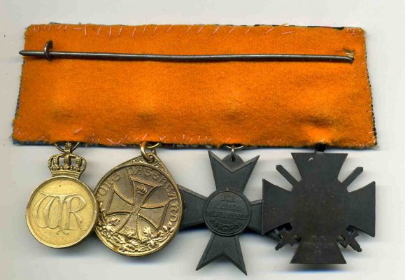

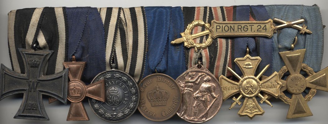

Кстати, покопался, у меня вот такая есть колодка, по моему хорошо иллюстрирует разные цвета лент.
    178.2 KB · Просмотры: 548
Реверс. :drinks:
    127.5 KB · Просмотры: 523
Ну значит что то не так в датском королевстве. Ведь лента выслуг сохранила свой темно синий цвет.
Не понял, что ты хотел сказать.
Объясняю ещё раз, все ленты невыцветшие совершенно, под подкладкой они более яркие, т.к. там на них не попадала грязь и пыль. :drinks:
Хотел сказать, что не лента линялая, как было упомянуто ранее в теме, а повесили не на темно синюю ленту, а на более светлую.

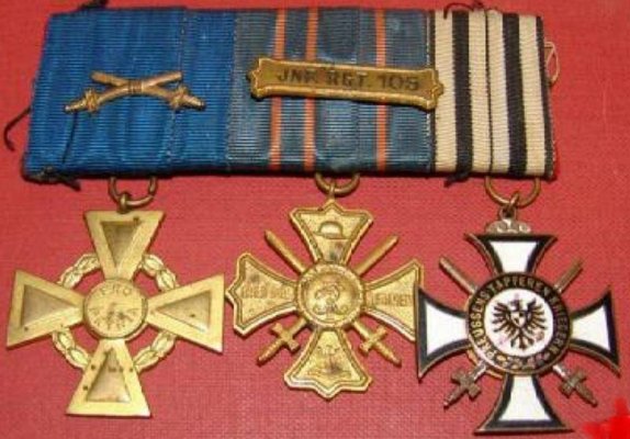

вот еще фотография для разнообразия. тоже придраться можно:drinks:
    52.5 KB · Просмотры: 384
    38.7 KB · Просмотры: 407
Пожалуй, напишу в эту тему.
Как видно на фото выше, венок на медали Почётного Легиона всегда жёлтый.

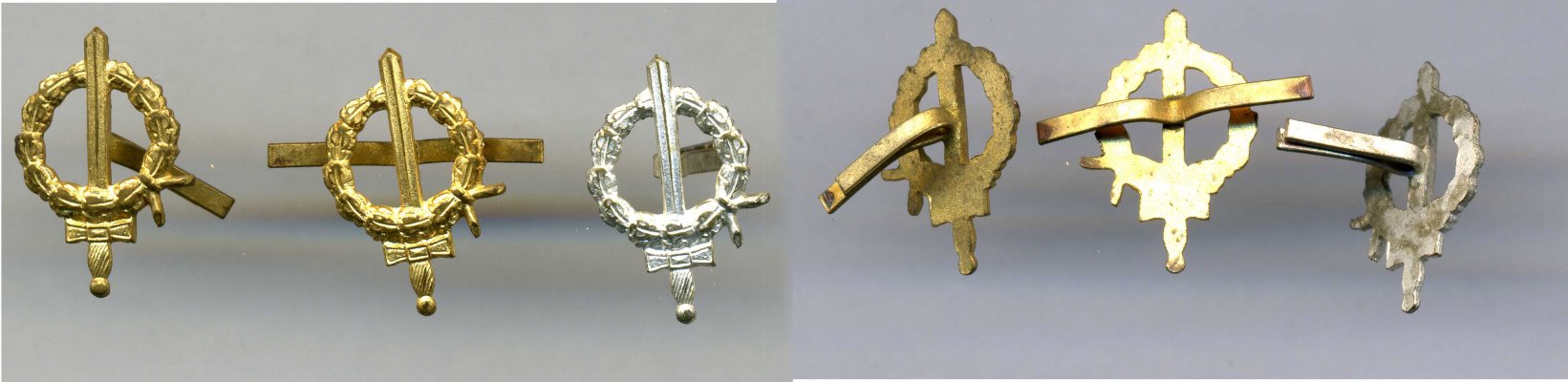

А мне вот попалась в куче неиспользованной фурнитуры накладка серебряного цвета. Разве было разделение по степеням?:swoon:
Жду ответа Андрея, он вроде изучал эту тему.:drinks:
