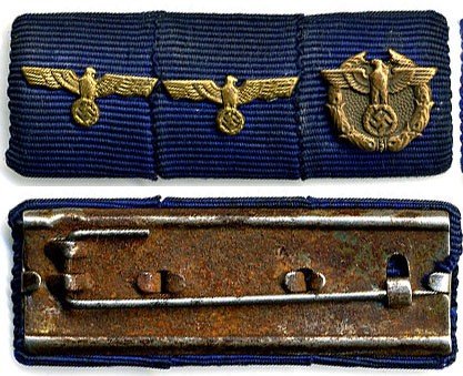

Мне видится, что Таможня добавлена.
Вообще такое сочетание возможно?

Всё нормально. Выслуги в Вермахте можно было сочетать с другими.
У меня есть такая шпанга. К сожалению, денаци.

Согласен, сочетание абсолютно корректное.
Нижний бант таможни отличается по конструкции, вполне возможно её добавили позже, но не исключено, что в то время.

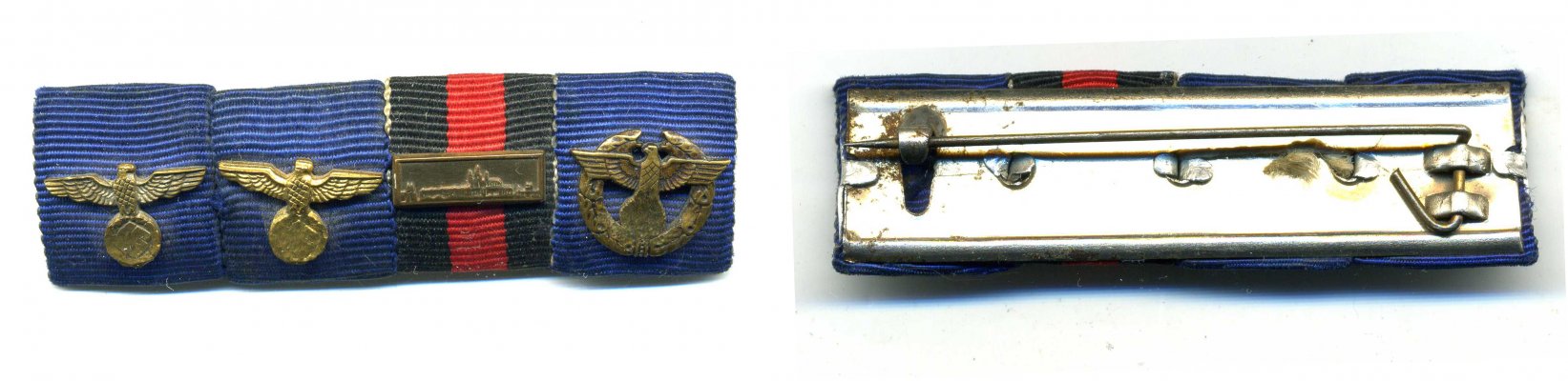

Недавно показывал группу документов на подобные награждения:
Таможня, охрана границы. Zoll-Grenzschutz.

Видно, что Таможню добавили позднее.
А что там могло висеть ДО?
:blush2:
Вот об этом я и написал. Сочетание наград - КОРРЕКТНОЕ, сбор конкретно этой колодки - СОМНИТЕЛЬНЫЙ. :wink3:
Когда-то через меня (для Р.С.) проходила колодка с двумя армейскими выслугами и полицейской восьмилеткой. Документов не было, но её оригинальность подтверждала фотография кавалера, на которой колодка была видна до мельчайшей складочки.
Я не могу найти логичного объяснения факту, что в то время была вырвана одна награда из колодки и вправлена другая.
Так что колодка - сбор, сделанный для поднятия цены.

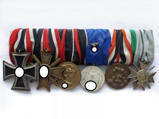

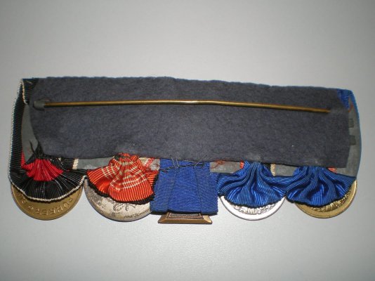

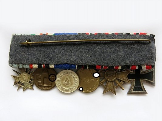

Оцени, пжл, эту колодку. Мне интересен твой расклад цен.
:blush2:

Какая-то она слишком свежая. Орёл с фельдшпанги.
80 + 25 + 25 + 50 + 90 + 30 евро. При условии оригинальности лент.
Спасибо!
Колодка оригинальная.
Сегодня купил.
Как придёт, рассмотрю подробнее.
Платил, конечно, много больше.
