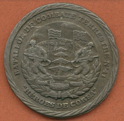

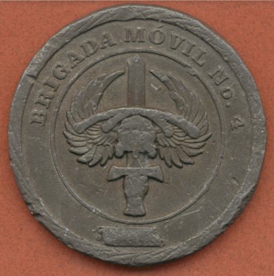

Удалось поднять на MercadoLibre эту колумбийскую медаль за КОРЕЙСКУЮ войну. Её параметры: вес - 75,53 г, Д - 51,4 мм, гурт гладкий, толщина по канту - 3,8 мм, толщина по рельефу - 4,6 мм.
Но из какого материала она сделана? Если определять удельный вес, исходя из толщины 4,2 мм, то получается ~8,7 г/смі, а если уменьшать толщину, то плотность движется к 10. То есть, где-то между оловом и свинцом...
Вопрос к знатокам - может это быть оловянная бронза?

Сегодня начал описывать эту медаль. На томпак не похоже никак:
http://minkor.ru/upload/spravochnik/290709-1.pdf - Латунь с содержанием от 5 до 20% цинка называется красной (томпаком), с содержанием 20–36% Zn – желтой.
https://ru.wikipedia.org/wiki/%D2%EE%EC%EF%E0%EA - Имеет красивый цвет... Во время Второй мировой войны канадское правительство выпускало монеты из томпака номиналом 5 центов. Раньше часто использовался... для имитации золота. Из томпака были изготовлены бронзовые медали Летних Олимпийских игр в Москве (1980).
Судя по удельному весу - 8,7 - это какая-то латунь. Но явно - не художественная. Похоже, в полевых условиях отливалась медаль-то...

Недавно, будучи проездом в Москве, удалось "просветить" эту медаль на приборе ElvaX-mini. Сайт производителя и характеристики спектрометра http://www.elvatech...._rfa/elvax_mini
Хим.состав: Pb - 88,27%, Ac - 5,84%, Ir - 3,54%, Bi - 1,10%, Cu - 0,88%, Th - 0,41%. Дозиметр "Ратон-901" показал 17 мрР/ч.
