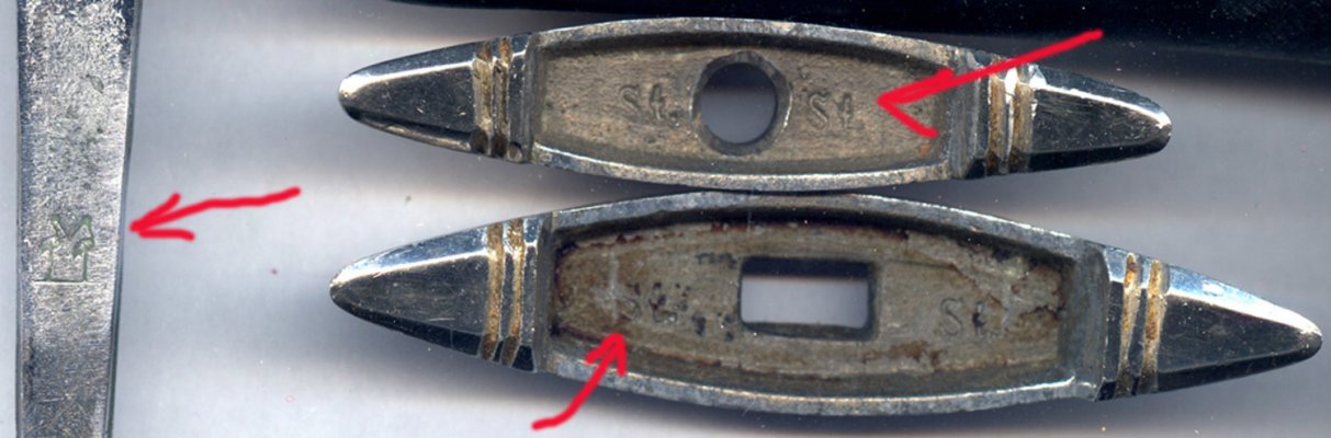

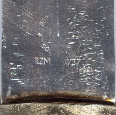

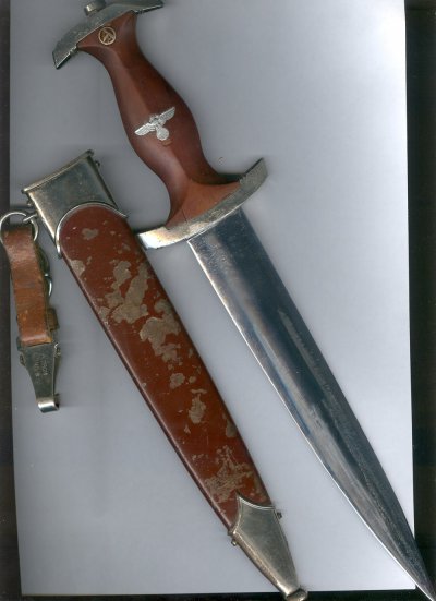

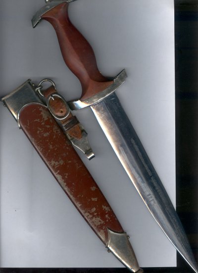

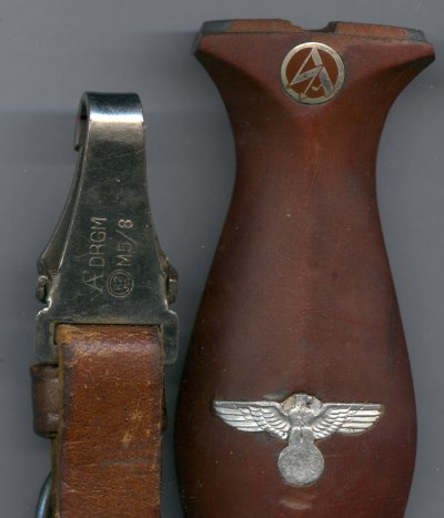

просто понравился и решил преобрести,в подлинности сомнений нет,интереснны клейма что -что означет?если не лень обьясните пж-ста.
на гардиках-клейма (St)
на пряжке -(A,DRGM,RZM,M5/8)
на клинке-SOLINGEN,ROB....AAS,RZM 7/37
как нибудь можно определить редкость .

Переходной.
Не могу понять - для чего клеймо сводили?
Ветеранский судя по всему.
Это переходный. Они пореже ранних с логотипом. Хотя все конечно относительно. К тому же всех разновидностей ранних - поздних нигде и ни у кого нет: ни в инете, ни в книгах.
Успехов!
Переходной.
У него сточили надпись "Всё для Германии" и заточили клинок под форму кавказских кинжалов, во время этих операций клеймо и пострадало.
Слона то сразу и не заметили:wink3:
Молодец Саша:45:
