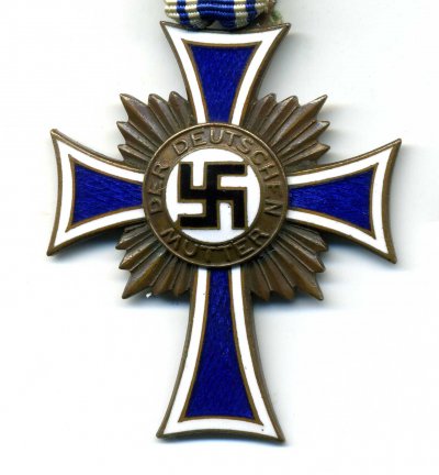

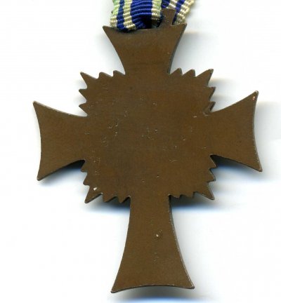

Вот такой крест. Какие будут мнения?

Ну, третий тип - это шутка.
Поэтому хотелось бы разобраться, что это - разновидность или брак?
Если брак, то, выходит, что штамп был односторонним, а надпись наносили позже, что довольно нетехнологично!
Про разновидность без надписи я не слышал.:unsure:

Конечно, штамп был двухсторонний, с надписью.
И должен быть с надписью.
Скорее всего в данном случае брак.
Если штамп был двухсторонним, то как можно обьяснить этот брак? Вытащили из-под пресса половинку штампа, а вместо неё подложили какую-то гладкую поверхность?

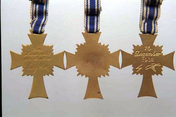

- Кресты без надписи известны - это брак, пропущенный инспекцией. Видел пару раз много раньше - но побоялся купить :-))
- Надписи и подпись наносились отдельной операцией (на вырубленную заготовку), как впрочем и все штампованные клейма... Пожалуй единственная серия фотографий, показывающих весь производственный процесс (именно материнского креста) опубликована у Анголии... Вырубка, клейма, дальше работают эмальеры... Он, кстати также пишет о бракованных крестах без надписи :-))

- А верить и не нужно. Каждую вещь на производстве можно сделать десятком способов... В данном случае (хотя примеров нанесения штампованных клейм как отдельной операцией - просто воз - можете проверить сами :-)) - надписи на обратку наносятся именно так, признаки, думаю, объяснять не нужно? Рельефные клейма - да - резались на пуансоне - опять можно убедиться на осмотре... Штампованные - до сих пор наносятся как отдельная операция. Практически везде.
но в таком случае это делалось вручную, и следы ручной операции должны быть отличимы.
Вручную. На прессе с пуансоном клейм и надписей. Следов такой процедуры действительно уйма. Посравнивайте...
