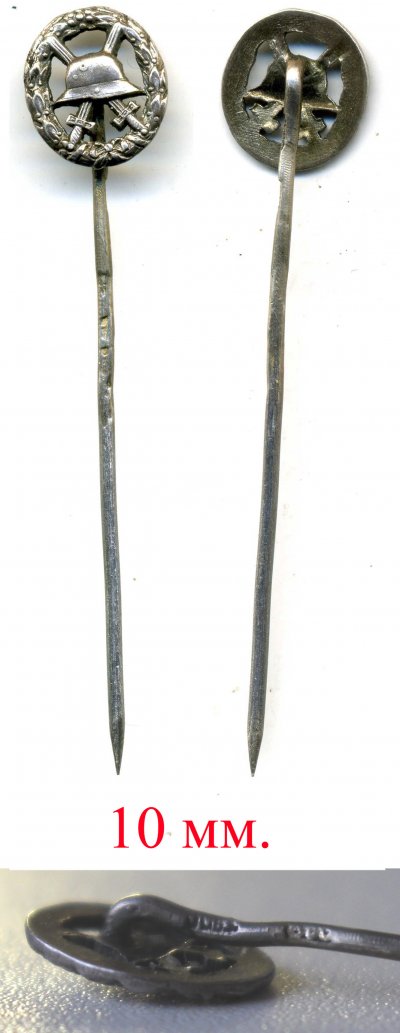

симпатичная 10-мм мини.
На игле у основания знака клеймо "МЕТАLL".
А в чем может быть смысл данного клейма?
Смысл не понятен, написано просто "металл".
Но у немцев были такие приколы, сейчас не очень понятные.
У меня есть Силезский орёл 1-го класса производства Мэйбауера, на нём выбито "Настоящая накладка".
Что обозначает, что накладки на орле настоящие, а не имитация.
Такая вот странная реклама.
Скорее всего "МЕТАLL" означает, что значок сделан из неблагородного металла.
Такая практика была введена на часах. Т.е. если, например, трехкрышечные часы из золота, то на передней и задней стояли пробы, а на внутренней (не золотом пыльнике) стояло клеймо "МЕТАLL".
Вполне возможно, особенно если учесть, что такие миниатюры изготавливали, в том числе, и фирмы производящие бижутерию и цепочки к часам. :drinks:
Да, действительно, очень логично.
Спасибо, Михаил.
У меня есть миниатюра из серебра, у которой в этом месте стоит проба. Поэтому клеймо МЕТАLL вполне логично, чтобы не спутать.

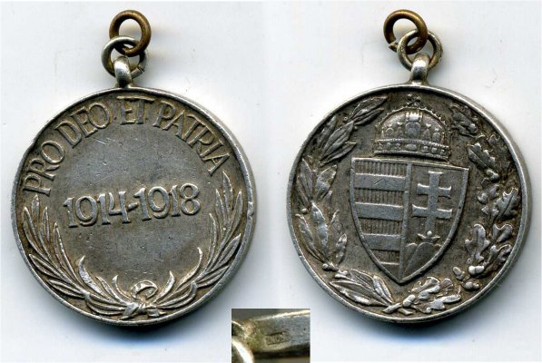

На знаках Австрии и Венгрии писали BRONZ.

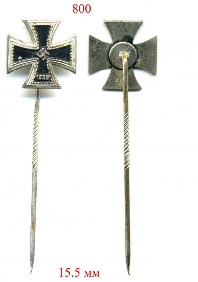

Мини ЖК 1914 с пробой очень редко, но встречаются.
ЖК 1939 в серебре - раритет.
