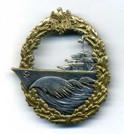

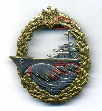

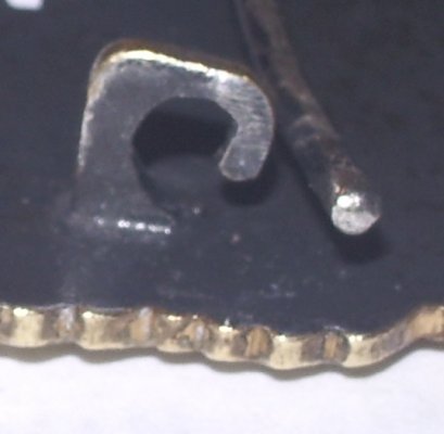

Прошу высказаться по поводу оригинальности.
Если надо, сделаю ещё фото.

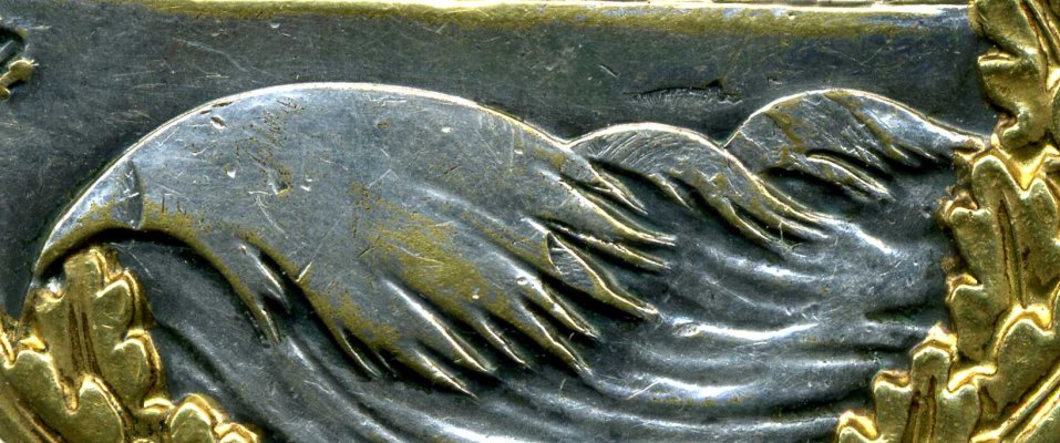

Посмотрите вот эти места, пожалуйста:
    262.8 KB · Просмотры: 607
Это либо следы от удара, либо дефект заготовки. Я склоняюсь к последнему варианту.
Но это не литьё. Присутствуют многочисленные следы вырубки. Знак звенит, как монета. Литьевые поры отсутствуют.

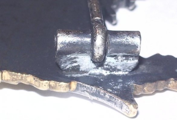

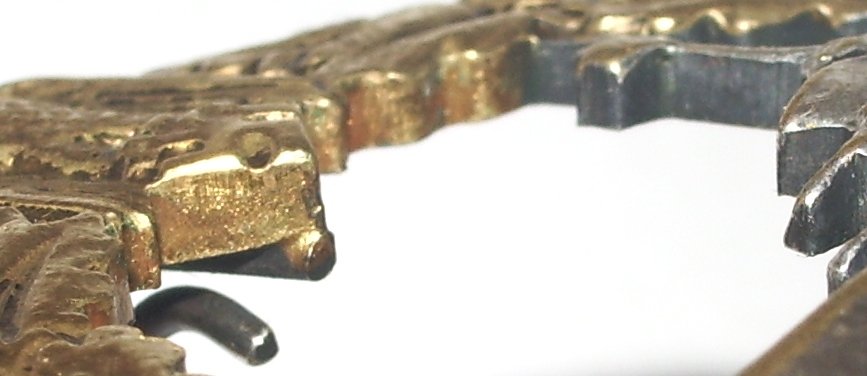

Вот на этом фото хорошо видны следы от вырубки. Под слоем патины и грязи.
В двух местах на реверсе после вырубки остались небольшие заусенцы, которые забыли удалить.

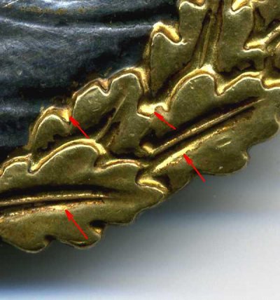

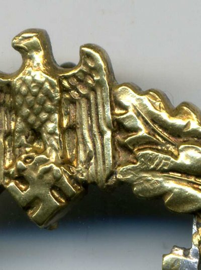

Это хороший,подлинный знак.Но скорее всего заново покрашен венок
ещё,возможно,что-то делали со свастикой.МОжет быть,этот знак когда-то денацивицировали,потом вырезали свастику снова-обычное сейчас дело.А потом подкрасили
Вы потрите,прежде всего,просто пальцем венок.Думаю,на пальце остануться золотинки.
Знак ношенный,поэтому и разные дефекты на его теле.

Венок не крашен заново. Он, наоборот, почти полностью облезший. Позолота осталась лишь на внутреннем гурте и в прожилках листьев. Вот на этом контрасном скане хорошо видны остатки покрытия.

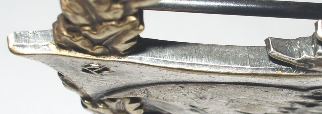

Нет, денацификации не было. Свастика даже чуть-чуть выступает над плоскостью орла. На гурте сохранилось родное покрытие.

Венок,конечно,на чистый бунт,с которого сошло покрытие,не очень-то похож...Но знак у Вас в руках и Вам ,разумеется,виднее-был ли перекрас или нет.А так,повторюсь, этот знак относительно известный вариант.Подлинный,со следами ношения кораблик.
Спасибо за ваше мнение.:drinks:

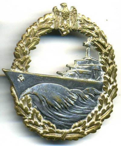

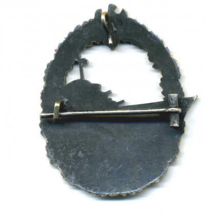

Нет, перекраса нет. Возможно, знак чем-то чистили, и от этого венок стал блестящим. Вот скан знака, каким он пришёл ко мне. Я его отмыл водой с мылом.

Однозначно тёрли какой-то дрянью!!!! :25:
