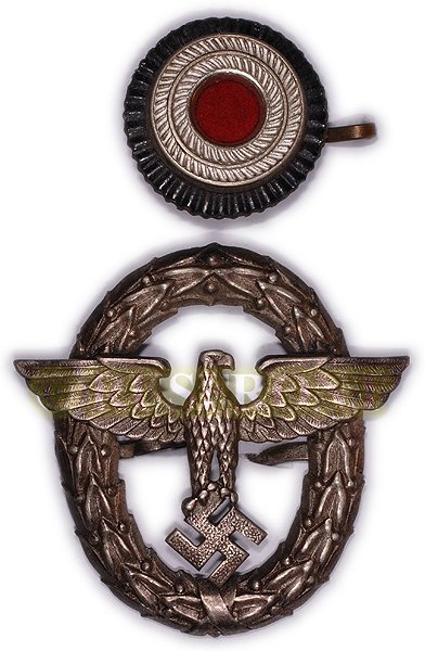

- Понемногу делаю новую "Металлическую символику..." (первая редакция вышла больше десяти лет назад) в которую хочу включить все эмблемы на головные уборы. Книга будет черно-белой, поэтому для любознательных любителей знаков различия, ну, и как анонс - для сети картинки в цвете. Это часть, касательно эмблем на головные уборы немецкой полиции. Спасибо Николаю Русакову за фотографии полицейских. Выкладываю болванку этой части с цветными фото.
- Как самая многочисленная государственная гражданская организация, имеющая свою униформу и, соответственно, знаки различия, немецкая полиция представляет для собирателей несомненный интерес. Как для коллекционеров символики "общего" плана, так и для "специализированных" коллекций. Металлические знаки различия для полиции изготавливало немерянное количество фирм, что обусловило массу вариантов в материалах, отделке, деталях, интересных для коллекционеров. Естественно, здесь не будет представлен весь возможный ряд изготовителей, да и меня полнота линейки их клейм, впрочем, не очень-то интересовала. Я собирал эмблемы различающиеся технологиями производства и отделки - это всегда представляло для меня самый большой интерес. Это результат моих наблюдений. Я не буду рыться в документах для установления точных дат - каждый желающий это может установить самостоятельно, повторюсь, меня больше интересуют вещи и технологии их производства. Итак:

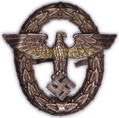

- После прихода фашистов к власти и появления новой символики, для полицейских организаций на головные уборы были введены новые эмблемы - государственный орел в лавровом венке на околыше и имперская кокарда на тулье. Орел на эмблеме 1934-35гг. имеет острые крылья, поворот головы налево и матовая свастика в когтях лап не забрана в венок. Все ранние эмблемы отштампованы из цветного металла с серебрением. Для генералов полиции - эмблемы вызолочены. Эмблемы имеют два исполнения - для младших чинов и офицерские. На фотографиях - эмблема раннего образца на фуражке и комплекты для младших чинов и офицеров.
    210.4 KB · Просмотры: 722
    393.6 KB · Просмотры: 777

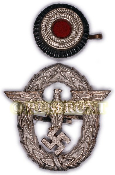

    216.5 KB · Просмотры: 802

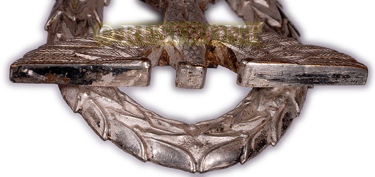

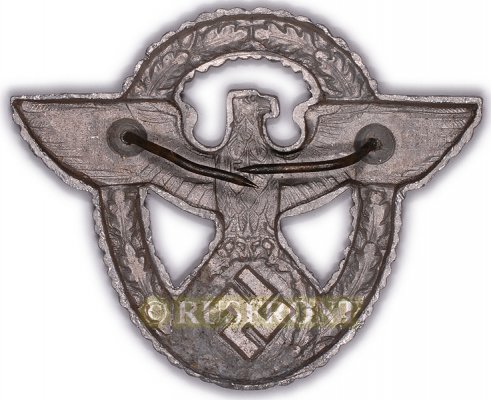

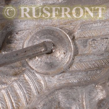

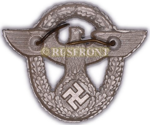

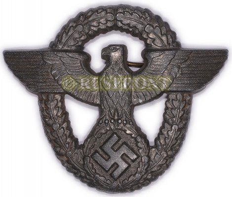

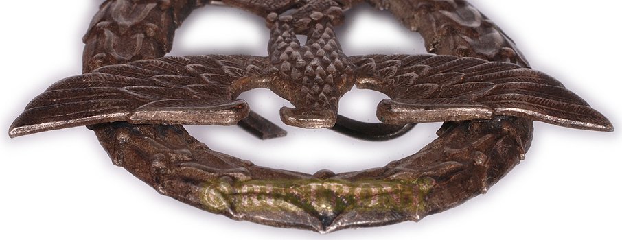

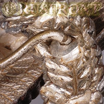

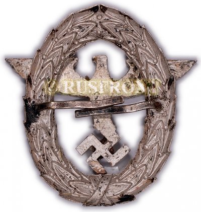

- Эмблемы для младших чинов - с плоским орлом, смонтированным на венке различными способами. На околыш фуражки эмблема крепится двумя кляммерами, чаще всего плоскими, припаянными на обратной стороне венка встык. Серебрили и оксидировали эмблемы в сборе. На группе фотографий - эмблема с орлом, припаянным на венке и на отдельном фото - вариант монтажа орла с помощью больших плоских заклепок.

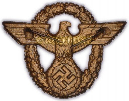

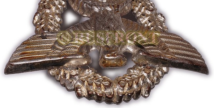

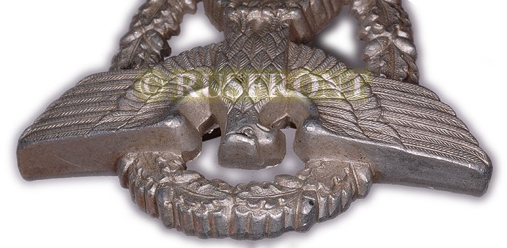

- Эмблемы для офицеров более "объемные" и качеством повыше. Так сказать, экстра-исполнение. Более рельефный венок, орел на венке, чаще всего массивный, плоские кляммеры крепления. Качественное серебрение, зачастую с полированными деталями. Имперские кокарды до 1935г, с низким металлическим обрамлением, смонтированным на гофре из лакированного черного картона. Эмблемы старого образца, после перехода на окончательный вариант, возможно продолжали носить местные добровольные пожарные отряды.
    346.8 KB · Просмотры: 744
    334.6 KB · Просмотры: 774
    235 KB · Просмотры: 673
    243.1 KB · Просмотры: 632

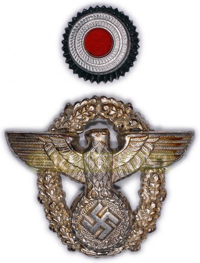

- В 1936г. изменилась государственная эмблема. Этот вариант стал окончательным и просуществовал до конца войны. Орел новой формы стал смотреть направо, в отличие от партийных организаций и Вермахта, полированная свастика в когтях лап обрамлена венком, венок эмблемы был заменен на дубовый с желудями. На фотографиях - эмблемы нового образца на фуражке и комплекты для младших чинов и офицеров.
    364.9 KB · Просмотры: 647
    215.2 KB · Просмотры: 649
    252.4 KB · Просмотры: 683

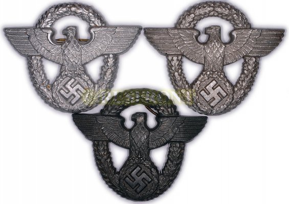

- Эмблемы для головных уборов полиции, жандармерии и коммунальной полиции были серебристого цвета, для генералов полиции, водной и дорожной полиции - золотистого. Серебристые эмблемы можно встретить в трех, если так можно сказать - цветах: чистого серебристого цвета, оксидированные и совсем темные, как тонированные пряжки пожарных. Есть мысль, что оксидированные эмблемы предназначены для "полевых" подразделений полиции и жандармерии, а черненные - для пожарных, но документов по этому вопросу я лично не нашел (хотя и скал, честно сказать, поверху :-)) Так что буду благодарен за документальное разъяснение этого вопроса... Ну, или со временем отыщу сам, правда когда это случится - не знаю...

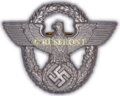

- По технологии производства эмблем для нижних чинов. Основная масса из алюминия и позднее из цинка. Навряд ли вы найдете рядовую полицейскую М36 из цветного металла, разве что в экстра-исполнении. Я не видел пока в документах "приказного" разделения эмблем на "солдатские" и "офицерские" (пусть в рамках статьи называются так для краткости), на фото можно видеть офицеров и с солдатскими эмблемами.

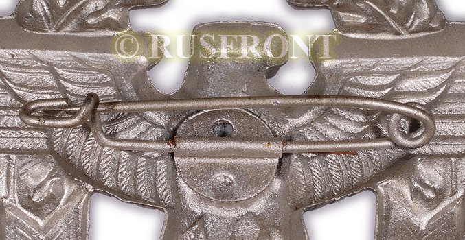

- Солдатские эмблемы в подавляющем большинстве отштампованы из алюминия с запрессованными круглыми кляммерами. Наверное учтен опыт крепления на жесткие околыши эмблем с плоскими кляммерами :-) Чаще всего - это контррельефная штамповка, когда мастер штамп служит пуансоном при штамповке. На фото - контррельефная штамповка из алюминия. На запрессовке одного из кляммеров - рельефное клеймо производителя.
    202.7 KB · Просмотры: 709
    366.3 KB · Просмотры: 714
    354.2 KB · Просмотры: 656

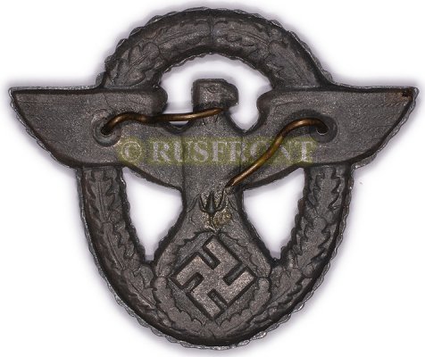

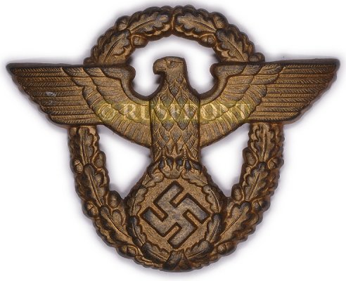

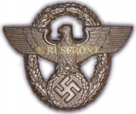

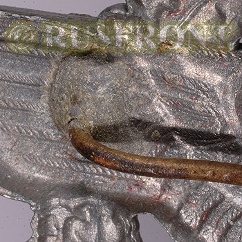

- Пример оксидированного полицейского орла из алюминия. Контррельефная штамповка, но для "стаканов" запрессовки кляммеров на пуансоне (обратная сторона) частично обработаны поверхности на крыльях. Рельефное клеймо производителя - на груди орла.
    360.3 KB · Просмотры: 691
    356 KB · Просмотры: 631
    177.4 KB · Просмотры: 700

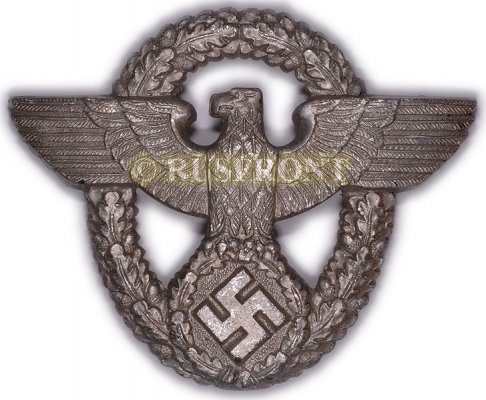

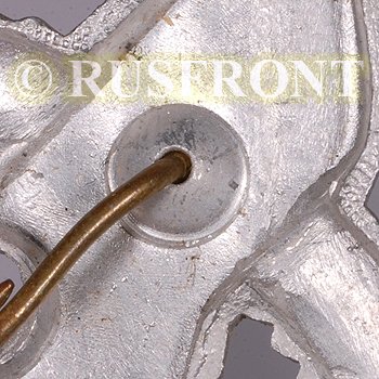

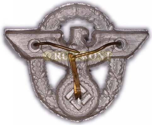

- Орел из чистого, без финиша, алюминия полой штамповки. Все выступающие части пуансона сглажены, что делает рельеф обратной стороны эмблемы "зализанным". Использован алюминиевый лист большой толщины.
    370.1 KB · Просмотры: 678
    356.3 KB · Просмотры: 673
    171.1 KB · Просмотры: 715

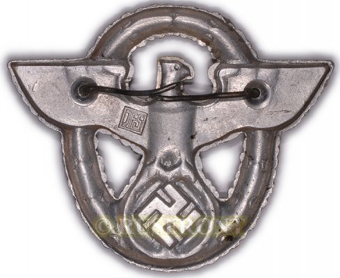

- Еще один орел полой штамповки от крупного производителя наград и символики JFS. Также использован толстый алюминиевый лист. Лицевая поверхность чистая. Рельефное клеймо на крыле.
    380.2 KB · Просмотры: 664
    348.6 KB · Просмотры: 670
    166 KB · Просмотры: 687

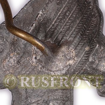

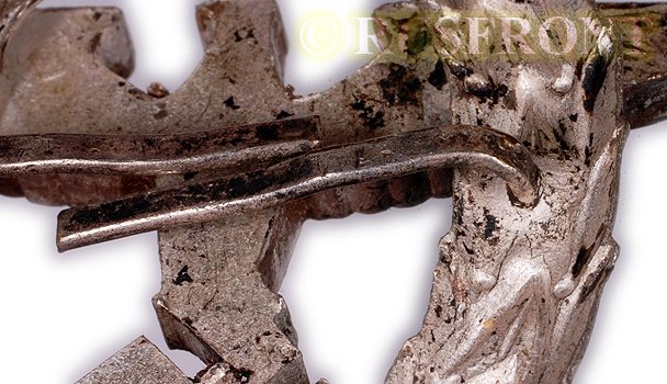

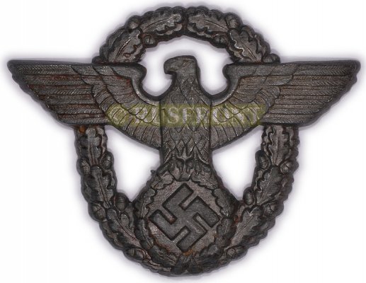

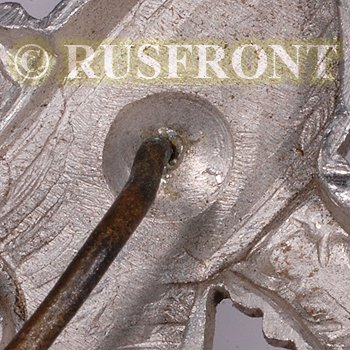

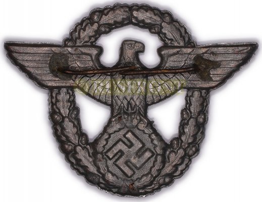

- Эмблема, штампованная из цинкового листа с чернением. Штамповка контррельефная. Типично Ассманновская пайка кляммеров на цинковых изделиях. Рельефное клеймо на свастике.
    327.9 KB · Просмотры: 489
    348.1 KB · Просмотры: 461
    185 KB · Просмотры: 328

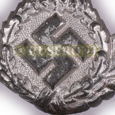

- Еще один цинковый черненный орел. Кляммеры крепления запрессованы в стаканы, под которые рельеф крыльев на пуансоне был частично сглажен.
    168.5 KB · Просмотры: 306
    334.5 KB · Просмотры: 455
    325.2 KB · Просмотры: 415

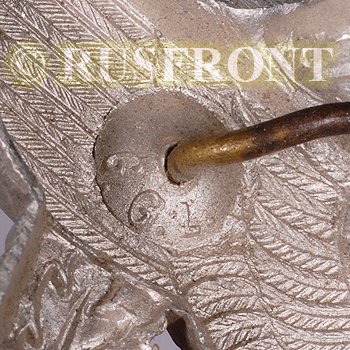

- Штампованный из тонкого цинкового листа орел с качественным гальваническим серебрением. Кляммеры припаяны.
    367 KB · Просмотры: 472
    280.4 KB · Просмотры: 465
    166.2 KB · Просмотры: 292
    332.3 KB · Просмотры: 495

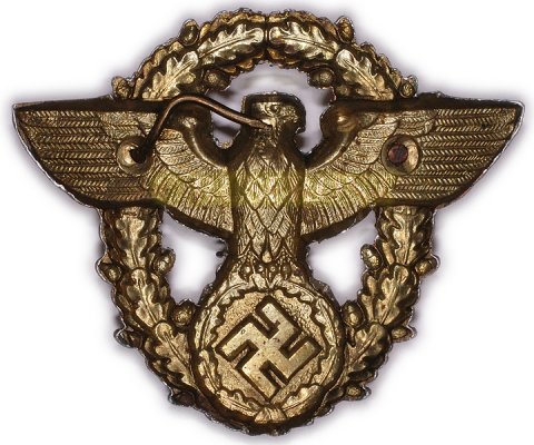

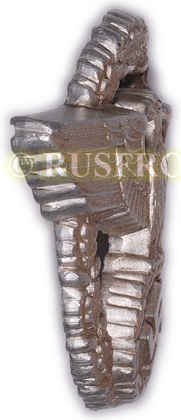

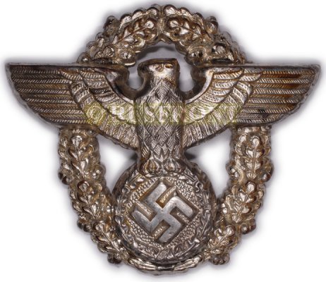

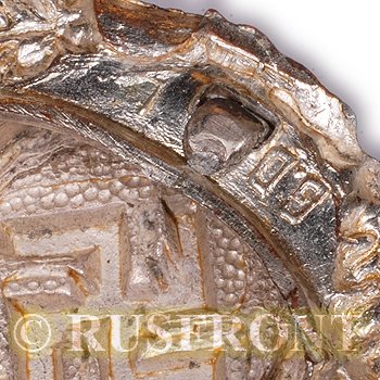

- Офицерский орел в экстра исполнении. Орел отштампован как отдельная накладная деталь. Очень рельефный, с высокими "бортами".Крепится на венке с помощью трех выступов, оставленных при вырубке по периметру. Венок очень рельефный, с выступающими за его границы желудями. На фото офицерские орлы можно видеть с первого взгляда именно по выступающим желудям... Кляммеры на венке запрессованые. Цветной металл с серебрением и полировкой.
    353.5 KB · Просмотры: 456
    408 KB · Просмотры: 457
    246.7 KB · Просмотры: 444
    193.2 KB · Просмотры: 312
    200.6 KB · Просмотры: 304

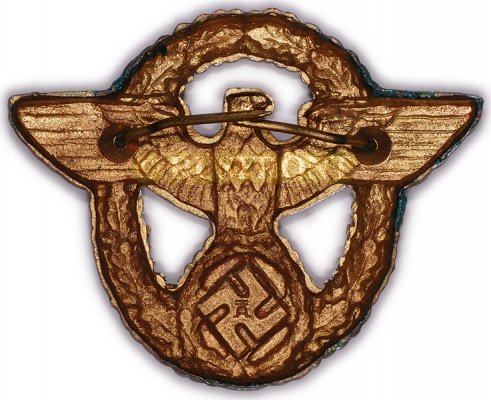

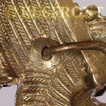

- Эмблема для нижних чинов Водной и Дорожной полиции. Контррельефная штамповка из легкого металла с запрессованными кляммерами крепления. Качественное гальваническое золочение, возможно по омеднению.
    220.8 KB · Просмотры: 284
    450.4 KB · Просмотры: 479
    451.3 KB · Просмотры: 455

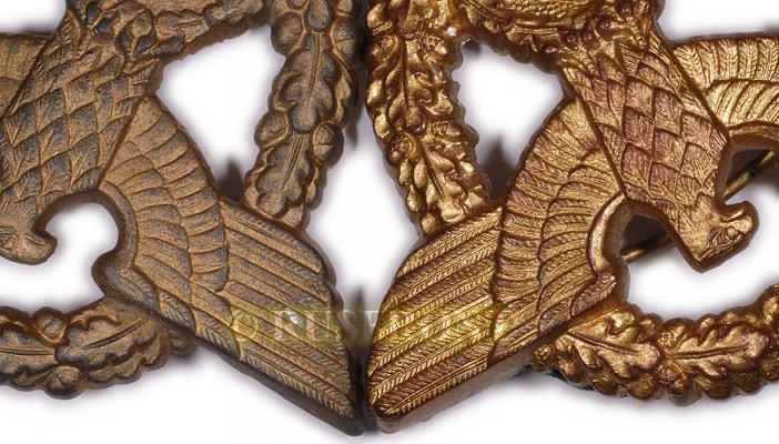

- Ассманновский орел в золоте. Штамповка из цинкового листа с гальваническим золочением. Кляммеры крепления припаяны до финишной отделки. Качество золочения эмблем в сравнении.
    368.1 KB · Просмотры: 417
    388.8 KB · Просмотры: 506
    191.8 KB · Просмотры: 296
    568.1 KB · Просмотры: 464

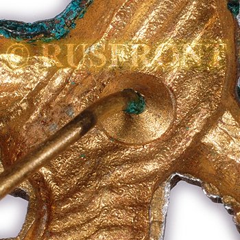

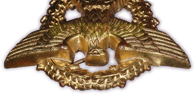

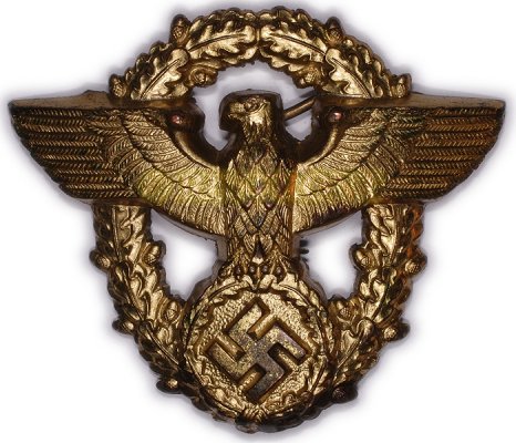

- Эмблема на фуражку офицеров Водной и Дорожной полиции и генералов полиции. Унитарный. Штамповка из цветного металла с огненным высококачественным золочением. Кляммеры крепления запрессованы в стаканы. Один расшатался и выпал.
    430.8 KB · Просмотры: 467
    440.5 KB · Просмотры: 433
    270.4 KB · Просмотры: 442
    216.5 KB · Просмотры: 291

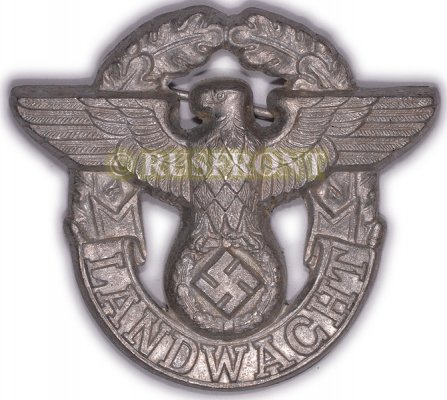

- Эмблема вспомогательных местных формирований полиции. Контррельефная штамповка из цинкового листа с застежкой.
    360.1 KB · Просмотры: 470
    362.6 KB · Просмотры: 475
    300.5 KB · Просмотры: 480

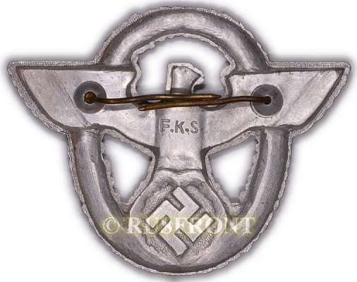

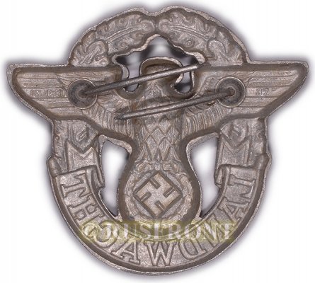

- Еще одна эмблема LANDWACHT, штампованная из алюминия, с запрессованными кляммерами.
    351.6 KB · Просмотры: 456
    347.3 KB · Просмотры: 462
    165.7 KB · Просмотры: 294
