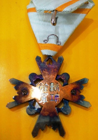

Продавец говорит, что копия. Я пытался определить, но знаний не хватает. Вижу только, что похож на Сёва/Хэйсэй (80-е - 2003 г.). Отличий от оригинала не нашел. Как определить? Можно ли по таким фото продавца? Подскажите.

Вот это, да! Неожиданно... Спасибо, уважаемый, JapanX. Продают по цене копии.
Так бывает.
Видимо, продавец не знаком с этой поздней разновидностью знака ордена.
На шарике (со стороны реверса) еще клеймо должно быть :wink3:
Эмаль белая "больная". А так, красивый знак.
Получил. Клеймо на шарике имеется.
    1.2 MB · Просмотры: 487
Пока не трогал, не знаю, чем можно попробовать почистить... Такое впечатление, что патина затронула и белые эмали.
Ватка с теплой водичкой не берёт?
Ожидаемо.
Тогда лучше ничего не делать.
Понял, конечно, не буду.
