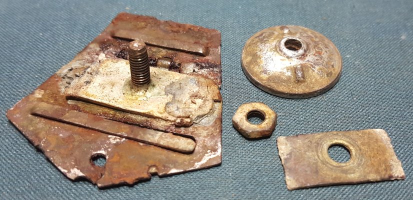

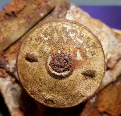

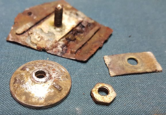

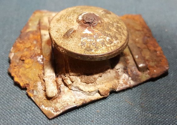

Очень часто приходят люди с вопросом как безопасно разобрать награды?
В это раз в копанине попалась вот такая колодка .
Несколько дней в авиационном керосине и закипевшие гайки открутились рукой.
Керосин очень быстро испаряется не оставляя жирной поверхности.
Кладем в стеклянную банку накрываем пленкой и закручиваем крышку. Ставим в теплое место( я ставлю на батарею) и ждем несколько дней или неделю в зависимости от закипания.

запчасти пошли для комплектации другой копанины

круто!
много вещей таких попадалась, чем только не пробовал но керосином на батарее не догадался

Я тоже не понимаю: и нафига мне бы предметы в таком состоянии как в посте 1???
Мусор...
