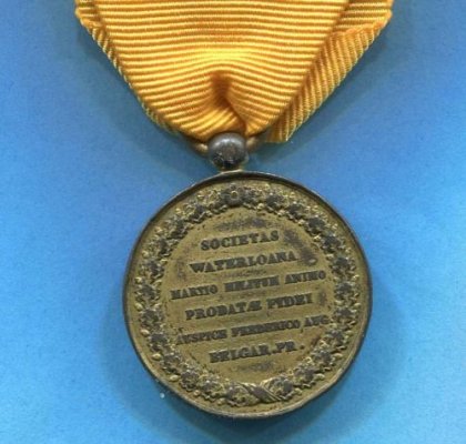

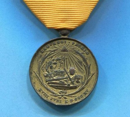

Попалась на просторах интернета интересная, на мой взгляд, медаль.
Датирована 18 июня 1815 г. днём Битвы при Ватерлоо.
Непонятно, какой стране принадлежит эта медаль (как вариант, Бельгии) и что это за общество ?
a Deo. regi. patriae 18 juni 1815
r Societas Waterloana martio militum animo probatae fidei auspice Frederico Aug.Belgarum Pr.
а. Под всевидящим оком в пальмовом венке лев, вооруженный мечом и скипетром под оранжевой(апельсиновой) веткой.
Бог. король. страна 18 июля 1815
р. Группа Waterloana марта? одобрила намерение военных под эгидой Фредерика Августа Принца Бельгийского.

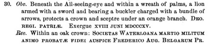

Нашёл её описание в труде Американского философского общества за 1879 г., но так и не понял период и цель её выпуска.
https://www.jstor.org/stable/982761?seq=4#page_scan_tab_contents
Здесь на французском http://www.numisbel.be/1878_14.pdf
Может, у кого есть какие мысли по этому поводу ? Или изображение почётче встречали ?
    42.9 KB · Просмотры: 869
    46.3 KB · Просмотры: 517
    48 KB · Просмотры: 493
La Société de Waterloo et sa médaille. Dans les années qui suivirent 1815, les Belges, avides de paix et de prospérité, mirent leurs espoirs dans la maison d’Orange et plusieurs sociétés patriotiques se formèrent1. Une de ces importantes associations royalistes sera créée à Bruxelles vers 1816, sous le nom de Société de Waterloo.2 Elle avait pour but de perpétuer le souvenir de la bataille qui, en 1815, avait assuré l’indépendance du Royaume et regroupait, à côté de combattants de Waterloo, des nobles et des bourgeois. Si la date exacte de sa fondation ne semble pas connue, on sait que de 1820 à 1825, elle avait son siège rue de la Montagne, et que, de 1826 à 1831, elle se réunissait à la Maison des Brasseurs, Grand’ Place. La société s’était dotée d’un drapeau qui avait été peint par J. B. Rubens. Elle organisait annuellement la célébration de l’anniversaire de la bataille de Waterloo en se rendant, en un imposant cortège, jusqu’à l’église de Waterloo où un office était célébré. De retour à Bruxelles, les convives se retrouvaient en un déjeuner-dîner entrecoupé de nombreux toasts. Certaines années, un office était aussi célébré en l’église du Finistère. Le 4 juin 1819, le prince Guillaume-Frédéric-Charles des Pays-Bas se déclarait Protecteur de la Société, donnant par là « un gage certain du désir qu’il a de sa stabilité et de l’union qui doit régner parmi tous les membres qui la composent ». La lettre du Prince, imprimée par la Société, servit de brevet à ses membres. A cette époque, son président était le chanoine A. Vanderdilft et son secrétaire F.-H. Devadder, notaire royal à Ixelles. A la mort du premier (1824), la Société fut dirigée par Cornet de Grez, chef de la Garde Bourgeoise. L’association fit frapper une médaille dont la date de création est incertaine. Guioth3, suivi en cela par l’auteur d’une notice biographique relative à Braemt4 donne 1816 ; Jacob Dirks5, repris par W. F. Bax6, 1824. H. von Heyden7, qui la décrit aussi, ne donne pas de date. Si l’on tient compte que le Prince Frédéric n’accorda sa protection à la Société qu’en 1819, et que la mention au revers fait clairement référence à cette protection, on peut douter de la date de 1816. Le graveur Joseph-Pierre Braemt naît en 1796 à Gand où, très tôt, il s’adonne à l’art de la gravure ; quittant cette ville, il part se perfectionner à Bruxelles où il est distingué par le gouvernement qui lui accorde en 1819 une bourse pour aller se perfectionner à Paris. De retour dans les Pays-Bas, il continue à y exercer son art et deviendra graveur en chef de la Monnaie de Bruxelles.8 Cette médaille peut se décrire ainsi : Avers : A la partie supérieure, l’inscription « DEO . REGI . PATRIAE ». Sur la partie inférieure, « XVIII JUNI M.D.CCC.XV ».. Dans le champ, deux branches de roseaux formant couronne. Entre ces branches, un coussin sur lequel se trouve le sceptre, une couronne royale et une branche d’oranger.
A côté, un lion tenant un glaive et la patte sur un écusson. Dans le haut, un triangle équilatéral rayonnant dans lequel figure l’œil. Revers : Dans une couronne de chêne, l’inscription « SOCIETAS WATERLOANA MARTIO MILITUM ANIMO PROBATAE FIDEI AUSPICE FREDERICO AUG. BELGAR. PR.. » La médaille de la Société de Waterloo. La médaille, de 30 mm, se portait à un ruban de couleur orange. Il y aurait eu des exemplaires en vermeil (ou bronze doré ?), en argent et en bronze. Dirks en signale une réduction de 21 mm.9 La Société de Waterloo disparut à l’indépendance de la Belgique, le soutien à la cause hollandaise étant bien évidemment devenu suspect. J. Declercq. Fleurus, juin 2008.
NOTES. 1 Ainsi, par exemple, la Commission pour l’Encouragement et le Soutien du Service militaire dans le Royaume des Pays-Bas. 2 La plupart des éléments ayant servi à la rédaction de cet article sont tirés de L. Leconte : « Les révélations d’un vieux portrait » in La Fourragère, 3 Revue belge de la Numismatique, 1848. 4 Revue belge de la Numismatique, 1853. 5 J. Dircks: Beschrijving der Nederlensche of op Nederlanders betrekking hebbende Penningen geslagen tusschen November 1813 en November 1863. Haarlem. 1889. 6 W. F. Bax: Ridderorden, Eeretekenen, Draagteekens en Penningen betreffende de Weermacht van Nederlanden en Koloniën (1813 – heden). Maastricht. 1973. 7 H. von Heyden: Die Ehrenzeichen und Medaillen von Frankreich und Belgien. Réédition de l’ouvrage de 1903. Berlin; 1971. 8 Revue belge de la Numismatique, 1853. 9 Dirks, op. cit.
извиняюсь за длинный французский текст.
но если перевести переводчиком, то смысл более менее понятен
Спасибо, Андрей :drinks: ! Как я понял из коряво-гугловского перевода, рождение медали можно отнести к 1819 году ?
Само общество, как я понял, создали чуть ли не в 1816-м, но точная дата неизвестна. Упомянуты два адреса, по которым в разные годы находилась штаб-квартира общества. Один из них на Гранд-Платц. Проводили ежегодные празднества, процессии и обеды в честь победы. Покровитнлнм был сам король нидерландский. Все заглохло с обретением Бельгией независимости

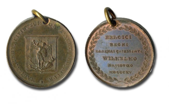

думаю, что такая вот медаль тебе тоже понравится
    151 KB · Просмотры: 498

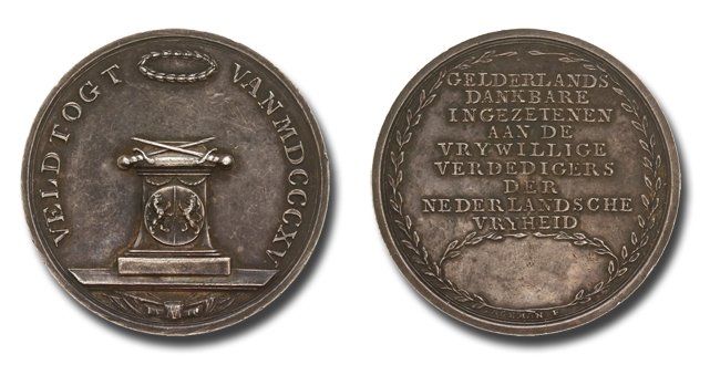

перенесу тему в Бельгию. Это еще нидерландщина полная, но где же быть Брюсселю, как не в Бельгии? :cools:
    174.8 KB · Просмотры: 402

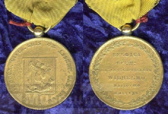

О ! И эту нашёл с более качественным фото.
    180.6 KB · Просмотры: 365
