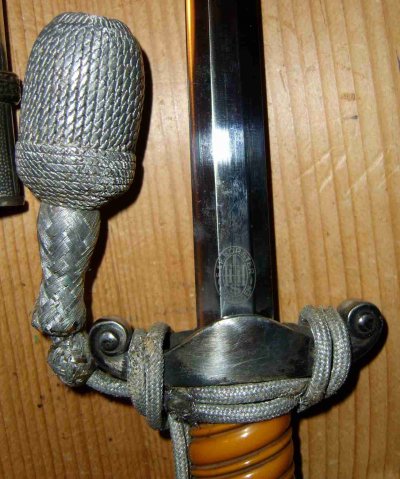

246
Оригинальность?
:blush2:

С моей точки зрения в этом кортике допустимое сочетание деталей для раннего Хёрстера.
На мой взгляд на клинке большое, раннее клеймо, ножны с двумя винтами, тоже ранний период, вот гарда по стилю больше подошла бы на более поздний период, после 37г., впрочем так же как и сама рукоять, но могла быть и здесь. Гарда имеет большое сходство с продукцией Айкхорна, так что лучше посмотреть наличие маркировки на внутренней части детали. Головку рукояти совсем плохо видно, поэтому замолчим, не исключено, что и головка имеет внутреннюю маркировку. Подвес в варианте - люкс, темляк кажется родной, может и не с этого кортика, но вероятней всего с пехотника же.
Надеюсь меня поправят.
Сложно дополнить или исправить.
Гарда мне видится Херстерской. Этот тип ОЧЕНЬ похож на Айка, есть очень незаметные отличия. Я склоняюсь в пользу Херстера, тк просматриваю ленточную перевязь венка под лапами. На айке она практически не видна.
Нужно гарду посмотреть на предмет внутренней маркировки. Разобрать можно чуть ослабив темляк, можно не развязывать.
Ручка типа С, как видится. Это ни на что не влияет.
Навершие, конечно, плохо видно. При определенной фантазии разглядывается тип Е.
Фото навершия и внутренней маркировки помогли бы определиться с большей точностью.
В целом: хороший пехотный кортик, в полном комплекте. Наличие люксового подвеса и красивый цвет ручки - безусловный плюс .
Спасибо!
А где внутри клейма смотреть? Никогда не видел.
Можно фото?
Вот образец клеймения херстерской гарды:
Возможны вариации.

К сожалению ножик разобрать не получилось.
На ножнах вмятина. На лезвии след коррозии. От покупки отказался.
Ножик в комплекте предлагали за 500 евро.
Подвесы отдельно не продали.
