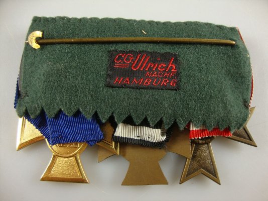

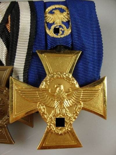

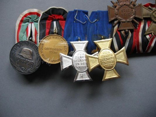

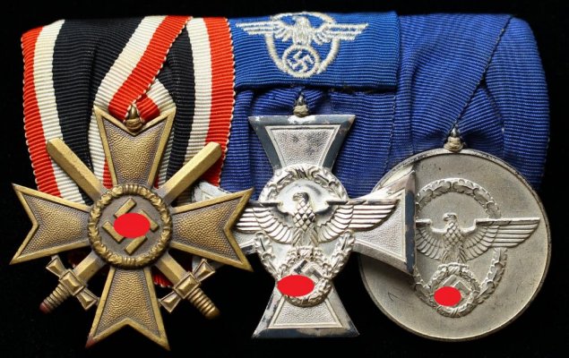

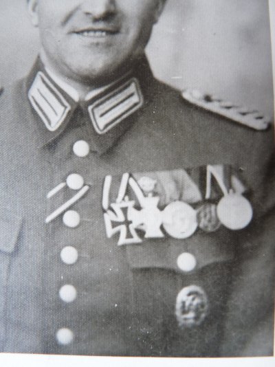

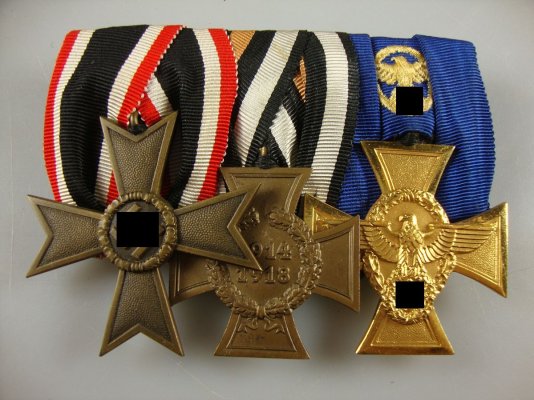

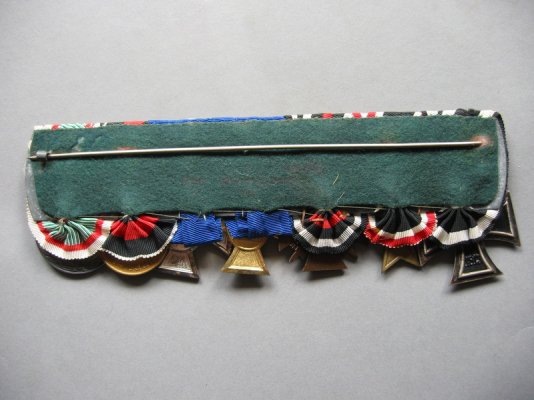

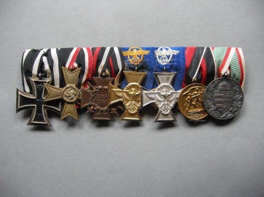

Друзья, возможно ли такое сочетание? И как на счет оригинальности?

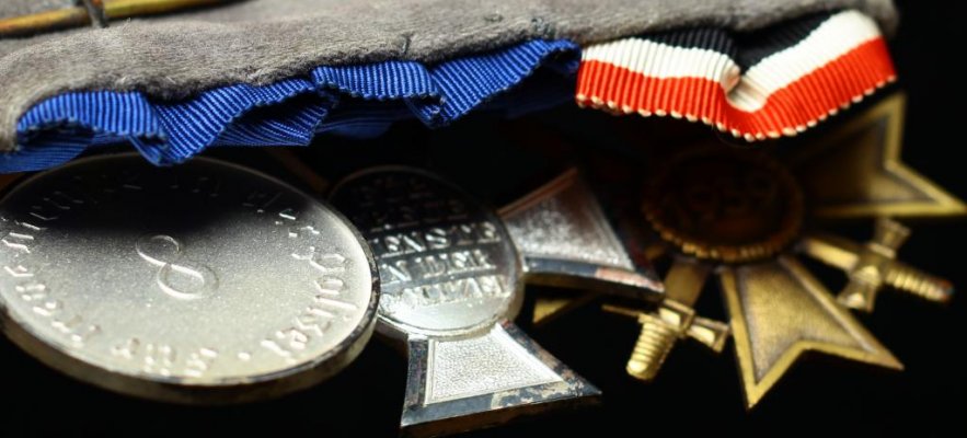

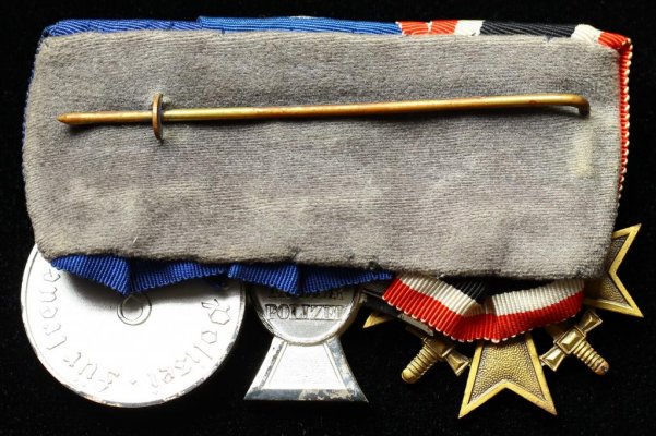

Взяли оригинальную колодку, вырвали две награды, а на их место всунули выслуги.
Это хорошо видно по реверсу колодки и по намотке лент.:wink3:
Да и сочетания из двух полицейских выслуг быть не должно.

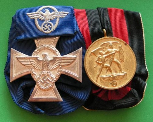

а такая?

Вторая мне нравится, но такое сочетание встречается гораздо реже.

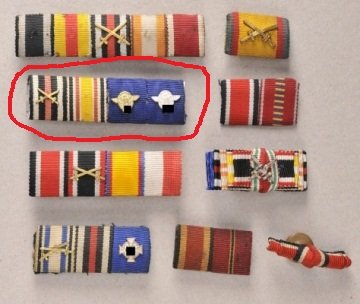

Ну а по первой колодочке еще будут особые мнения? В рейхе много чего не должно было быть, но было! Вот фельдшпанга с очень уважаемого аукционного дома:

Михайл ведь уже все написал выше
"Гармошка" странным образом исчезает у этих двух полицаев
Тут у нас "мяско" торчитсс
Зачем она вам такая, Константин? :blush2:
Так это то я всё вижу, и по моему объясняется просто, колодка без лайба производителя, и наверное сборщик не знал как свернуть розетку, если лента с вышивкой и вышивка должна присутствовать... собрал так как счел возможным, прорезал дырку в ленте под награду а другой конец ленты просто подвернул. Нитки то я смотрю все одинаковые вроде... и каких либо вмешательств я вроде тоже не наблюдаю.... :unsure:
да и мяско может торчать, если колодку уже не раз тормошили...
Ну и вообще, какой смысл так грубо фуфлить?

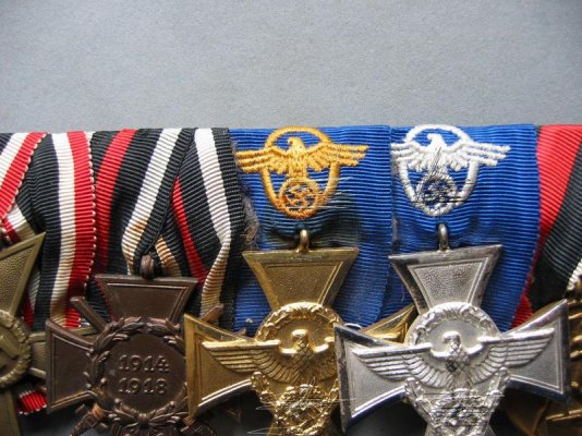

В колодке из 9-го поста, сборщик точно так же прикрепил ленту с вышивкой, прорезав дырку., но он догадался предварительно под эту ленту прикрепить еще одну с розеткой! Присмотритесь!:wink3:
А вот такая продается на наших просторах :wink3:

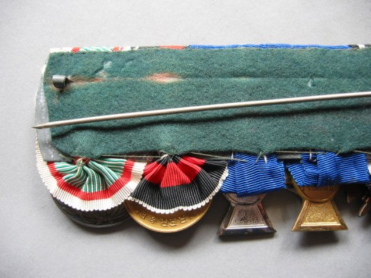

Тоже хороша, напишите в личку, если не затруднит. У меня с одиночной наградой есть вот такая в коллекции, тут тоже необычная намотка, но всё таки с розеткой! Похоже, что для сборщиков, ленты с вышивкой, вообще были головной болью!
