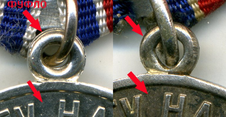

Самое первое, на что стоит обратить внимание, это отсутствие песка и не морозное серебрение.
У копии поверхность гладкая и посеребренная, у оригинального знака серебрение морозное и поверхность отпескоструена.
Ухо у копии имеет облой, а у оригинальной медали как правило ухо ровное и без облоя за исключением брака МД.
И еще как правило у копий промзвенья не запаяны, у оргиналов всегда запаяны кроме тех случаев когда кавалер сам перекусывал звенья.

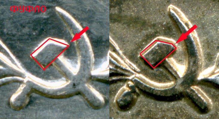

Затем Форма серпа у копии с правой стороны острая, а у оригинала тупая.

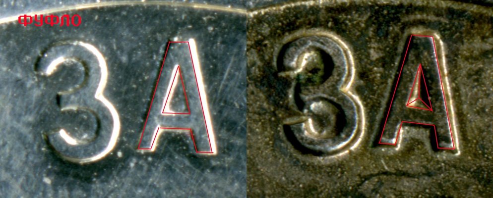

Внутренняя форма буквы А у копии отличается от оригинала тем, что у копии края отштампованы под прямым углом и внутри получается треугольником!
А у оригинала под углов примерно 45 градусов и потому получается тетраэдр.

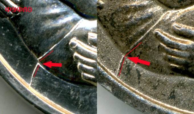

На реверсе медали линия разделяющая шорты и футболку у ребенка, переходит в шинель у пожарника.
На копии, эта линия имеет разрыви распологается чуть позади, а у оригинальной медали, она непрерывна.

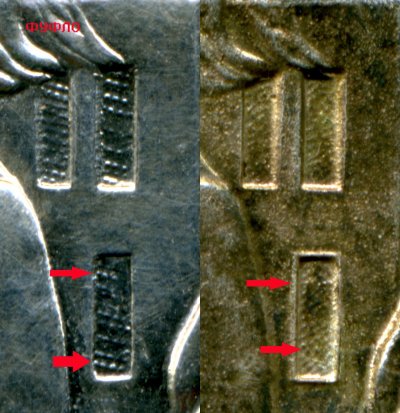

И наконец окна.
Нижнее окно у оригинального пожарника имеет раму, а у копии рамы нет.
Затем в окнах есть шарообразные образования, которые похожи на песок!
У копии они образуют полоски распологающиеся с верху в низ, а у оригинала, они расположены хаотически.
