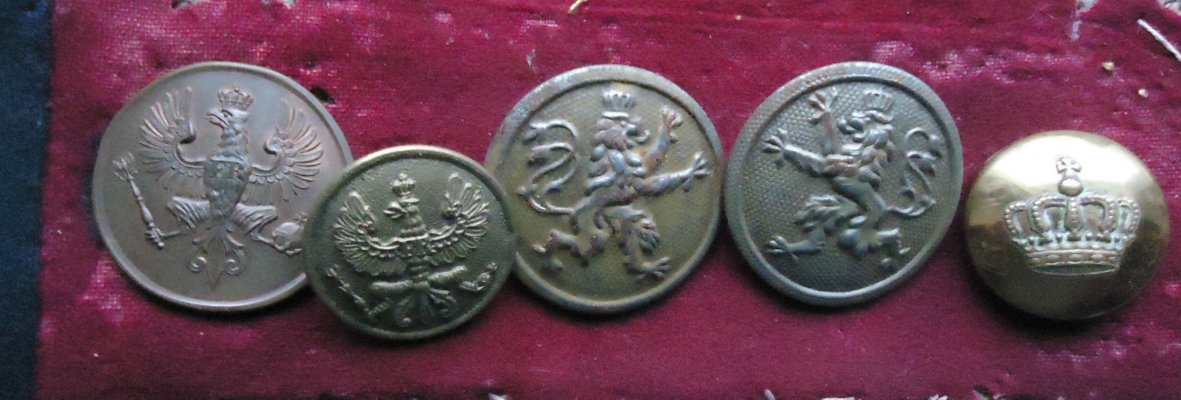

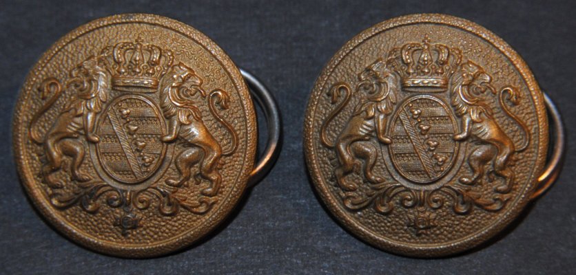

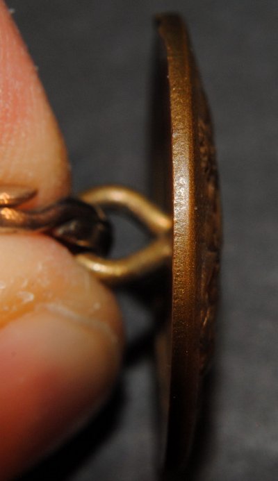

Коллеги,подскажите.
Из приноса,где были монеты,выловил данные две пуговки.Сначала,при беглом взгляде на них,они мне показались после Второй Мировой,так как состояние уж очень отличное.А сейчас решил их идентифицировать и нахожу аналогичные только до Первой Мировой.Да и при внимательном рассмотрении я уже думаю,что они не современные,по общей фактуре,но их сохран приводит к небольшому когнетивному диссонансу :biggrin:
В общем вопрос в том,оригинальные ли это пуговки до 1918 года?А так-же видел на картинках из сети пуговки с такими же кольцами,видимо они шли в комплекте,может кто пояснит их предназначение?

Оригинальные саксонские крупные пуговицы, могли использоваться на шинели.

По ссылке, в описании говорится о пуговицах на воротник, как на картинке, но такие использовались не только таким образом.
Крепление через кольца обычно использовали, как быстросъёмные.

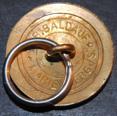

Т.е. кольца оригинальные,но возможно не от этих уговиц,я правильно понимаю?
Alex Ponomarev
24 Окт 2007
27,371
51
55
Оригинальные и с такими пуговицами тоже использовались.
Саша, по-моему такие использовались унтерами ТОЛЬКО для крепления на вороте.

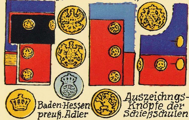

А размеры пуговиц на манжетах разве такие же?
Эти, судя по фото с пальцами, да и по проработке, гораздо крупнее простых мундирных.

Примерно 25-26мм они,линейкой мерил,штангенциркуль на другой квартире.

Ну не знаю в нашем регионе в копаном виде 25 мм только унтеровские встречаются . Очень редко , земли разные но все как унтера . Возможно на парадные мундиры и шли такие но на полевой что то слабо верится.

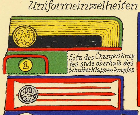

Эдик, не надо "слабо верить", надо знать.
Баварские - полевые, в краске хаки.
Я не владею таким объемом литературы, какой есть у Алекса, но вот из того, что есть под рукой.
Пуговицы на воротники унтеров - 30 мм, манжетные - 25 мм.

Все возможные вариации. :cools:

Повторяю для тех кто собирает теорию.
На практике .
25 мм на 15-17 год земельные в полевых условиях шли на воротник .
30 мм только прусаки и то не всегда .
это статистика за 20 лет и 10ки тысяч штук (это только мои)

Я показал свою "теорию".
Покажи и ты. Да, и не забудь доказать, куда и как пришивались разные пуговицы. Одних слов мало.
