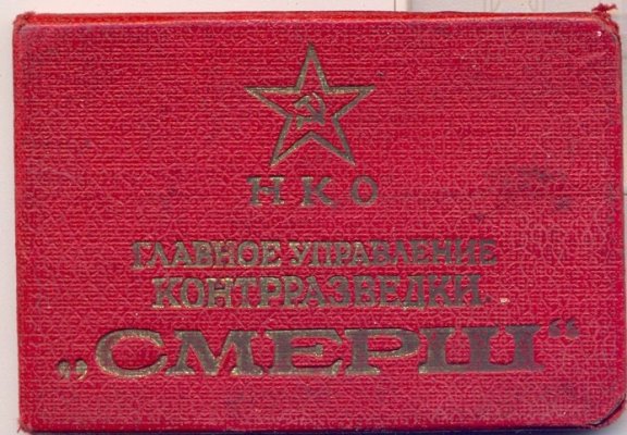

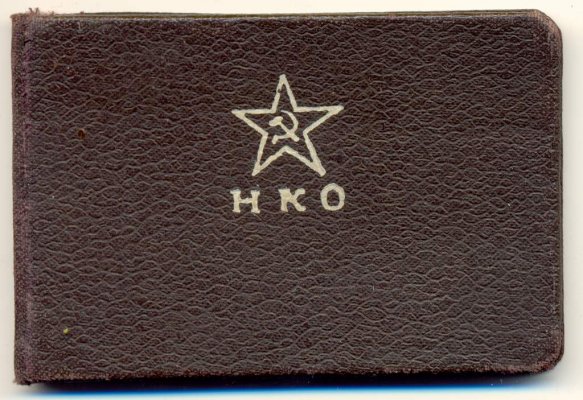

Разновидностей по обложке всего три.
1. Ледериновая, черно-коричневого цвета с звездой и надписью "НКО" белой краской - для рядового и сержантского состава.

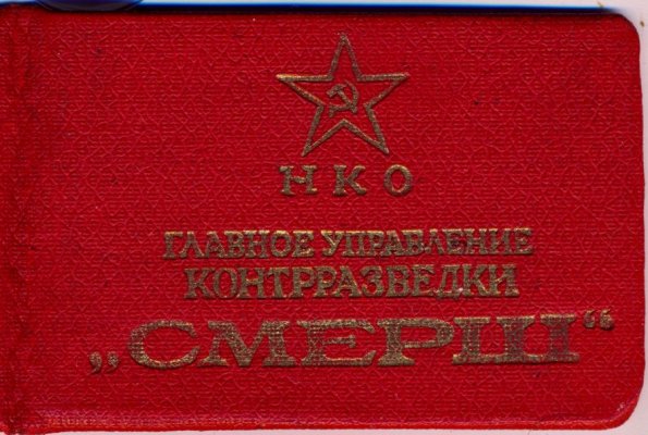

2. Ледериновая, красного цвета с звездой и золотистой надписью "НКО ГЛАВНОЕ УПРАВЛЕНИЕ КОНТРРАЗВЕДКИ "СМЕРШ" - для офицерского состава.
3. и такая же красная обложка, как и для офицерского состава, но выполнена из кожи - для генералов НКО "СМЕРШ"
    130.5 KB · Просмотры: 1,078
    123.2 KB · Просмотры: 1,049

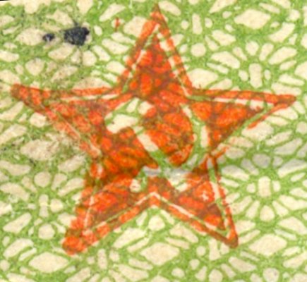

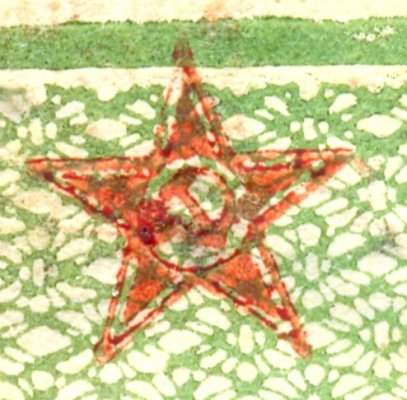

Основных типографских разновидностей для офицерских удостоверений два. Основное отличие - в звёздочке в правой части документа, слева вверху. Оба типа звездочки (белый и красный СиМ) встречаются на красной обложке, а на черной обложке встречается только звезда с белый СиМом.
Для офицерских удостоверений со звездой "белый СиМ" только серии удостоверений с БА по БМ, а с звездой "красный СиМ" серии с БН по БЦ. (согласно алфавита)
    10.9 KB · Просмотры: 3,225
    8.4 KB · Просмотры: 3,137

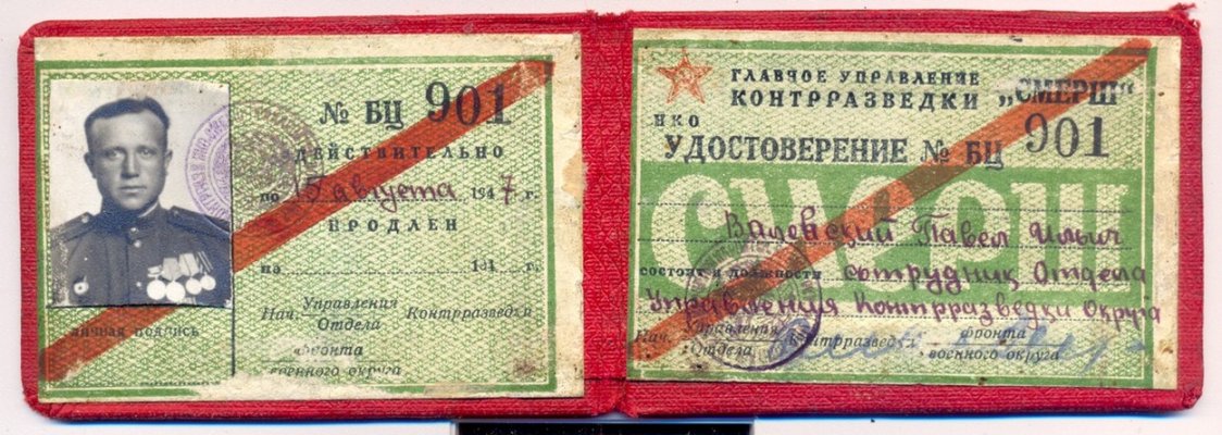

Известно таких удостоверений четыре экз: БФ №315, БН №249, БЦ №901, БХ №1524, т.е. все с "красным СиМом".

Разновидность "Девятка - красный СиМ"
Подписал его ген. л-т Н.Н.Селивановский

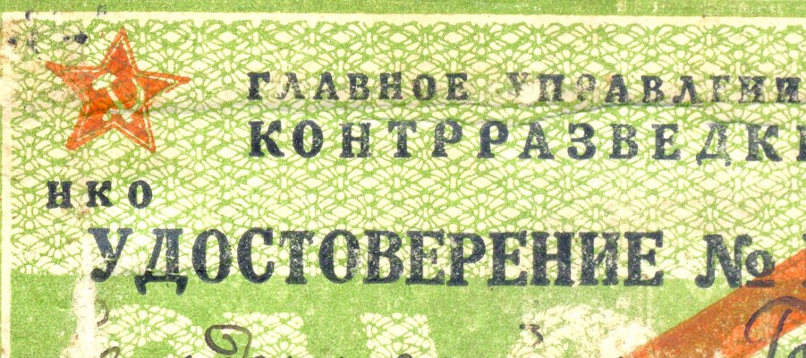

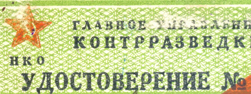

Также в удостоверениях «белого СиМа» есть ещё одна типографская разновидность. Это различное написание буквы «Р» в слове «УДОСТОВЕРЕНИЕ». Она присуща только этому виду удостоверений.
Предлагаю назвать её «закруглённая Р», или лучше, и ещё проще - «Р». Она по форме аналогичная буквам «Р» в слове «КОНТРРАЗВЕДКИ». Разновидность с закругленной сверху букве "Р" в слове "УДОСТОВЕРЕНИЕ" - встречается реже, чем обычная "Р".

Добрый день. Вот какой меня ещё интересует вопрос, может ли быть что удостоверение делалось разных размеров или у них у всех стандартный размер был 6,5 х 9,5 см. Да я если не ошибаюсь то на лицевой странице корочки слово НКО немного изменённый, или мне это кажется из-за недостаточного разрешения фотографии. Вроде бы как волной пляшет, и засечки "Н" разновидные. Да и сам шрифт как и везде был создан отдельно для Смерша. Вроде как и само слово "СМЕРШ" деформированное. Есть ли у вас фотографии с большим разрешением что бы я смог более глубоко изучить. Да, и как вродебы сама красная полоска, наносилась вместе с Симом, так как у красных полосок вроде бы как тоже свои отличия. Зарание спасибо и благодарен за Ваши отзывы. Спасибо!
Удостоверения к/р "СМЕРШ" были все стандартного размера. Текстуру ледериновой обложки сравнивайте с теми обложкми, что показаны в начале темы (пост №1). Пока подделок с точно такими обложками не замечено. То цвет не тот подобрали, то текстура ледерина не такая, то термокраска вместо золотистой бронзы..., это всё есть в книге "СМЕРШ" в документах". (пост №5).
Да, еще по Вашему вопросу возможен вариант попадания удостоверения в воду, или в другие условия, когда ледерин может пузыриться.
Полоса и СиМы наносились в один этап. Способ печати - типографский. Три цвета, последовательно. Сначала зеленая краска, затем красная, и черная.
