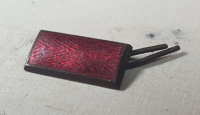

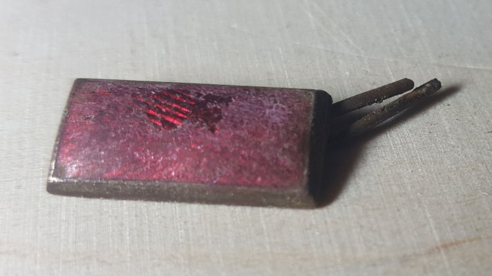

Нам часто приходится видеть предметы с убитой эмалью. Это или не правильное хранение или предметы из земли.
В 99% мы проходим мимо таких предметов. Но иногда если цена бросовая то можно пробовать восстановить.
Купил шпалы , вроде бронза и не плохая а вот эмаль совсем швах.
Отмачивал в дистиляте потом в ацетоне и в конце шлифовка резиновой шайбой с алмазной пылью .
Вот так получилось . Можно конечно вывести идеально но пока нет нужды.
П.С. Первое фото уже начало шлифовки.

То есть ты верхний матированный слой эмали снял?
Да я убрал патину и несколько капель ювелирного цемента дал высохнуть и вновь шлифовка . Так можно вывести практически в идеальную поверхность . Появляется глубина и родной цвет.
Я один раз произвёл на знаке такую операцию
Была трещина эмали я снизу знака нагрел его горелкой эмаль расплавилась и трещина затянулась
При этом ( хотя на форуме говорили эмаль потемнеете) с эмалью было все в порядке

А вот с нагревом тут сложно . Говорят получается 20/80 рвет эмаль или изменяет цвет.
Я пока не рискую . Но буду благодарен за науку.:drinks:

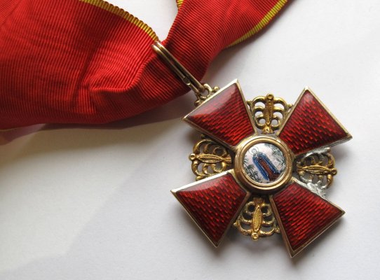

Вот у меня другой вопрос .
Есть возможность взять за понятную цену вторую АННУ но есть косяк , ремонт оловом . Сук руки бы оторвал.
Что можно сделать? И второе все лучи имеют примерно 5-7 градусов изгиба . Это что мода того времени или кулаком в грудь?
Все эмали целые.

Оловянно-свинцовый припой в этом месте убрать несложно.
Вопрос, как обратно припаять решётку, чтобы при нагреве эмаль не пострадала?
Проще всего наверное лазером припаять, с использованием теплоотвода.
да снять не сложно, да и припаять то же не проблема, припаивались решетки веди уже с эмалью....
у нас берут за работу около 1000 руб. ( 15 евро примерно)
Это с гарантией что эмаль будет целой?
Я могу обратится и прислать курьером?:blush2:
За труды готов доплатить необходимое .
У нас практически все старые мастера отошли от дел или умерли а новые простые ремесленники . Не хотят браться бояться эмали .:mda:
