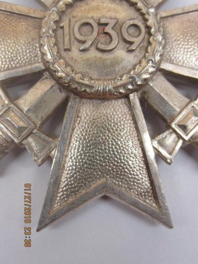

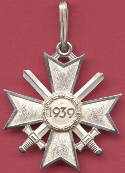

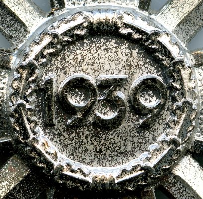

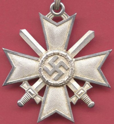

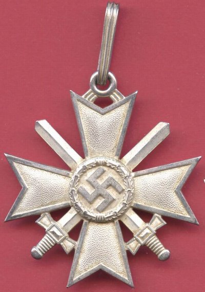

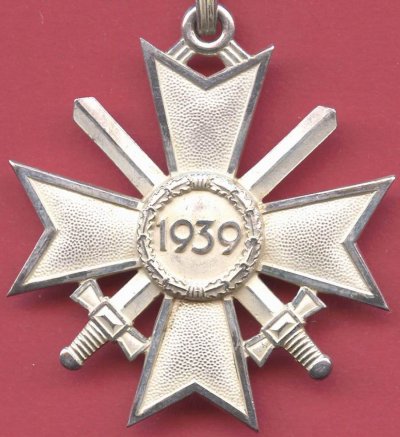

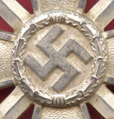

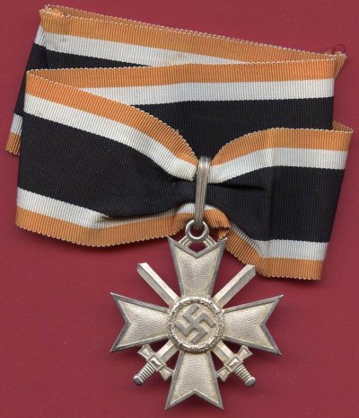

Уважаемое сообщество, просьба дать оценку на предмет оригинальности.
С уважением,

Похоже на Дешлеровский КВК, но думаю, что это фуфло...

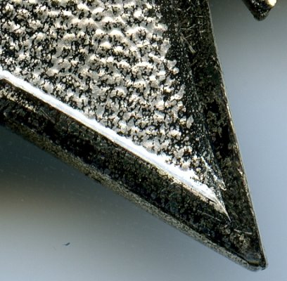

Можно крупный скан нижнего луча с реверса увидеть?
Боюсь фото луча получить не смогу.
Вот, что написал по поводу этого креста Гордон Вильямсон:
"Don't see any obvious problems with this one. Looks like a nice original early Deschler piece".
Значит кто-то из нас двоих ошибается, возможно я.
Многие детали креста мне нравятся, а вот на центре реверса некоторые моменты напрягают.
Если мне не изменяет память ,то на РК КВК должны быть так называемые водяные знаки, на пауке. Тема по моему была поднята на Саммлере.

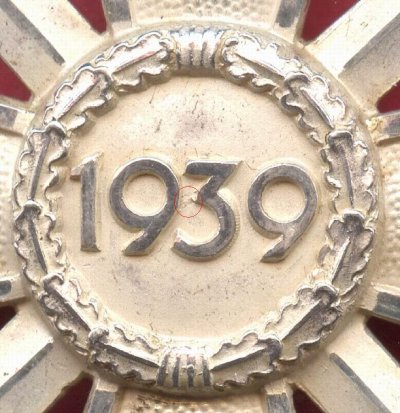

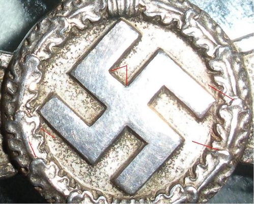

Вот нашел, водяные знаки.
    126.4 KB · Просмотры: 641
    92.4 KB · Просмотры: 635
    65.4 KB · Просмотры: 605

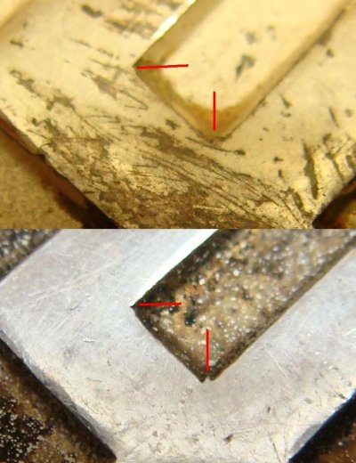

То же пытался разглядеть эти места ещё в теме на Саммлере.... и не увидел этих водяных знаков.Интересно,что на это скажет г.Вильямсон.В своё время он именно на них акцентировал внимание.
Камрад NOFX можно попросить фото кольца поближе.(того кольца на котором держиться др.кольцо с лентой, не знаю как правильно называется) :)
Лента по фото не от РК КВК.
Эти водяные знаки на пауке присутствуют на РК без мечей.
Сравнивать РК с мечами и без нецелесообразно, потому как использовались разные штампы.

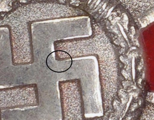

На РК с мечами должно быть 2 водяных знака, но вдругом месте.
на правой стороне нижнего луча креста со стороны даты и между 9 и 3.
Вот фото водяных знаков с моего креста.
    100.7 KB · Просмотры: 537
    27.2 KB · Просмотры: 520

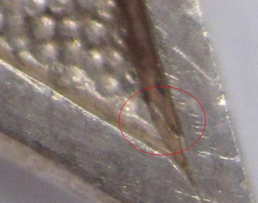

на показаном РК есть место зачистки от косяка штампа, нужно посмотреть есть ли засечка от штампа на нижнем луче.

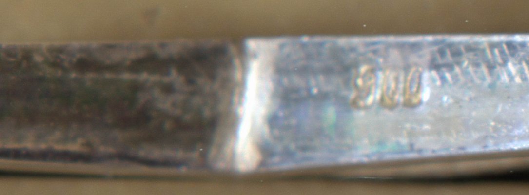

Доброго дня ! Вот эти же участки на реверсе еще одного РК-КВК с мечами "900-1"... :drinks:
