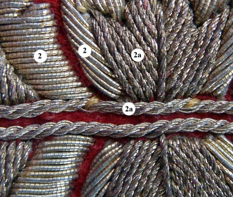

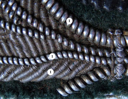

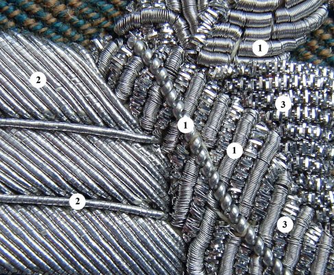

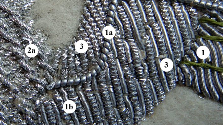

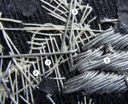

Ручная вышивка металлизированными нитями.
На лицевой стороне:
1 - Канитель,
2 - Мишура,
3 - Трунцал.
Металл - алюминий.
На обратной стороне:
1,3 - нитки, которыми впрекреп пришита канитель и трунцал,
2 - Сквозная вышивка мишурой.
