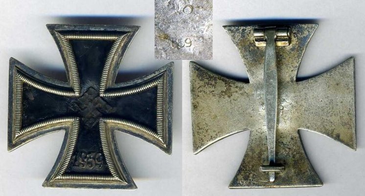

Климат у нас влажный и хотелось бы остановить процесс .
Есть-ли средство , позволяющее не повредить краску и убрать ржавчину ?

Да не воротят нос... Я убираю ржу или ортофосфоркой или щавелкой но как поведет себя с краской я не знаю не испытывал....
Баллистол остановит ржавчину и уберёт частично её:drinks:
Спасибо !
Ортофосфорка и щавелка - это кислоты ?
В какой концентрации используем ?
Баллистол - это торговая марка ?
Да это кислоты. Ортофосфарка еще в хим колбе поэтому % не знаю но бумагу индикаторную не жгет до красноты,Щавелку развожу на глаз,примерно 3 столовых ложки на стакан теплой кипяченки,если что глушу концентрированной содой.
Ортофосфорная есть в...Кока Коле :drinks: У нас многие копари ржавчину Колой сводят, на полном серьёзе :biggrin:
О как !
А с патиной что происходит ?
А с краской ?
Хороший вопрос. Они то железяки чистят, а не кресты. Но концентрация там точно очень слабая...
Да кока коллу нагревают и в ней отмачивают,но у меня есть кислота поэтому с напитком не заморачиваюсь)))

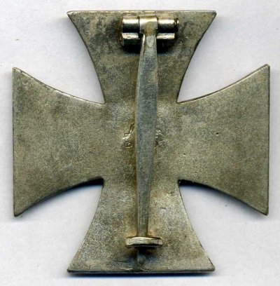

пять часов в кока-коле :biggrin:
    60.6 KB · Просмотры: 562
    67 KB · Просмотры: 603

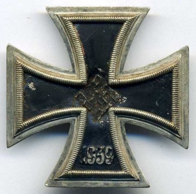

два часа в кока-коле , немного ржавчины снялось .
с лентой стоит что-то делеть ?
