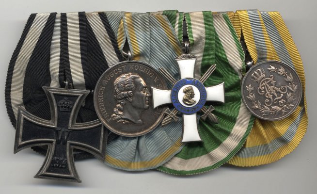

Стал рассматривать одну из колодок.
Хорошая колодка саксонца, который во время Первой мирой дослужился до офицера.

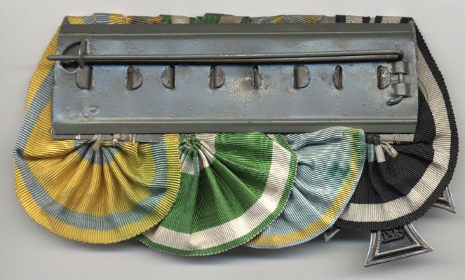

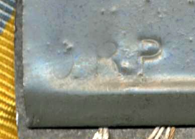

Реверс ничем особо не примечательный.
Ну разве что клеймом D.R.P. - DEUTSCHES REICHS PATENT.
    201.1 KB · Просмотры: 485

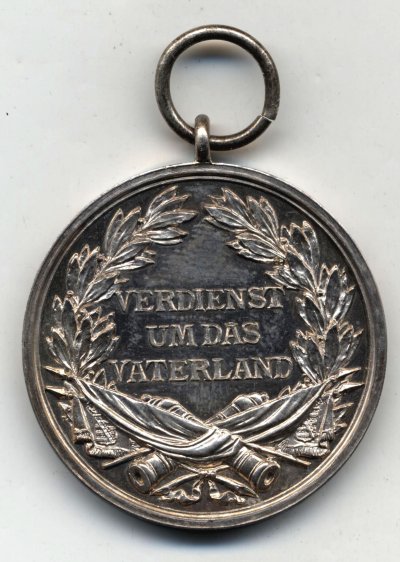

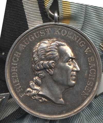

А вот медаль необычная.
Нетипичное ухо, нет инициалов на срезе бюста.
Диаметр 36 мм.
    358.7 KB · Просмотры: 231
    314.7 KB · Просмотры: 519
Получается частник. Тоже так сказать навеяло по ассоциации с медалью Фридриха-Августа, которая встречается с толстым ушком - официальным выпуском и с тонким ушком - частные поздние выпуски, да еще в основном позолоченные. Но где эта грань между частным выпуском и копией?
Саша, также хотел бы тебя спросить по этой колодке еще вот что. Судя по ней, ее владелец выбился из нижних чинов в офицеры, раз получил орден Альбрехта. Как часто это случалось?
Еще смущает отсутствие выслуги у этого вояки.

Александр, а с порядком расположения наград в этой колодке вопросов нет? Разве Албрехтсорден не должен висеть перед Медалью ордена Св. Генриха? Может быть здесь всё-таки изначально висел Albrechtskreuz, который заменили на более распространенный Albrechtsorden?
Получается частник. Тоже так сказать навеяло по ассоциации с медалью Фридриха-Августа, которая встречается с толстым ушком - официальным выпуском и с тонким ушком - частные поздние выпуски, да еще в основном позолоченные. Но где эта грань между частным выпуском и копией?...
Да, выходит частник.
Ниммергут описывает такие выпуска после 1918 года.
...Саша, также хотел бы тебя спросить по этой колодке еще вот что. Судя по ней, ее владелец выбился из нижних чинов в офицеры, раз получил орден Альбрехта. Как часто это случалось?
Ничего необычного, призвали срочником(например в 1916), полгода или год в окопах, отправили на офицерские курсы(как отличного солдата), отучился стал офицером, заработал крест.
Всё.
Какую ему выслугу?
9 лет для нижних чинов не заработал, а на офицерский крест 25 лет, - трубить полжизни.
У меня нет вопросов.
Всё правильно расположено и ничего не переделывалось.

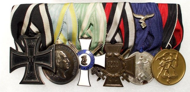

Наверное чтобы долго не объяснять на пальцах, приведу лучше пару примеров, возможно это будет более весомо и наглядно, чем мои слова.
Пример 1:

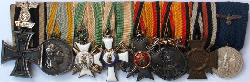

Пример 2:
    65.2 KB · Просмотры: 553
Пример 1:
Спасибо за наглядные примеры, Александр!
Просто по логике казалось что орден-рыцарь должен быть выше по статусу, чем медаль ордена. А оказалось медаль повесомей будет...
Медали разные бывают! :wink3:
Это же медаль ордена, а не просто сама по себе.
