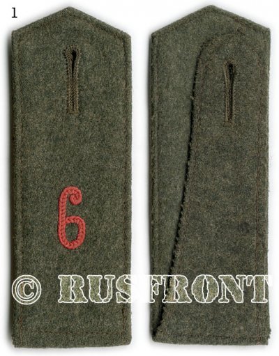

- Погоны образца 1934г. Пятиугольные, полевой серый цвет сукна, без выпушки. Вышивка на погонах в цвет рода войск (Фото 1).

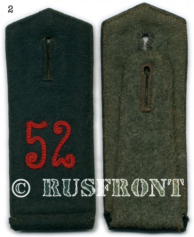

- Погоны образца 1935г. Пятиугольные, сине-зелёного тёмного цвета, без выпушки. Вышивка на погонах в цвет рода войск (Фото 2).
- Вышивка на погонах этих лет - шерстяными или хлопковыми нитками. С 1937г.вышивка на погонах стала выполняться шёлковыми нитками. На стандартных погонах литеры и цифры вышивались на машине тамбурным швом (Фото 3), на погонах, заказанных в частном порядке или коммерческих для парадной униформы - вышиты вручную толстыми витыми нитками, часто по картонным лекалам (Фото 4).

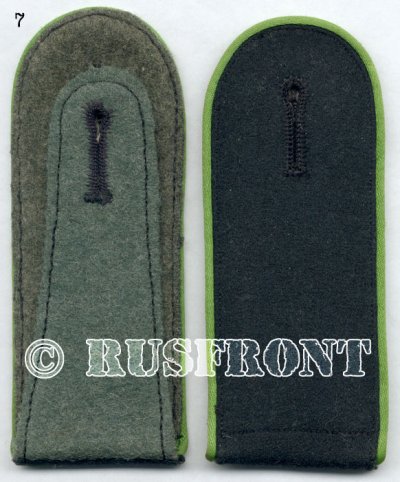

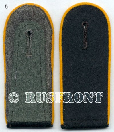

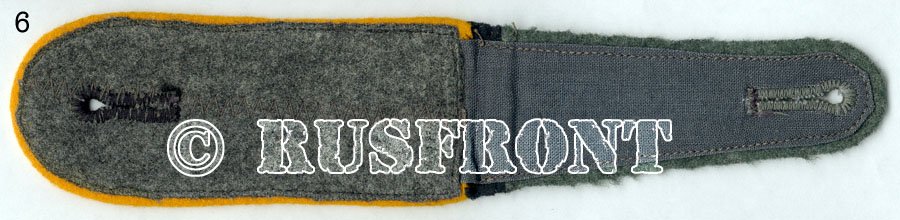

- Погоны образца 1938г. Закруглённый конец, шерстяная выпушка и вышивка на погонах в цвет рода войск (Фото 5 и 6). Поздние - с вискозной выпушкой (Фото 7).
    144.7 KB · Просмотры: 740
    77.4 KB · Просмотры: 767
    133.9 KB · Просмотры: 756

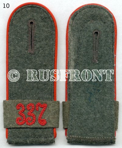

- Погоны образца 1940г. Цвет сукна заменен на полевой серый (фельдграу). Вискозная выпушка в цвет рода войск (Фото 8 и 9). Вышивка на погонах запрещена, введены муфты с вышивкой в цвет рода войск (Фото 10).
- На самых первых, выпущенных до введения муфт, успели поместить вышивки (Фото 11).
    151.8 KB · Просмотры: 749

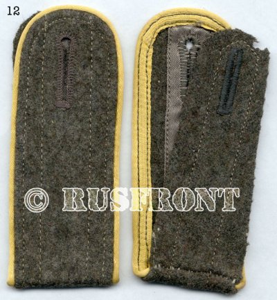

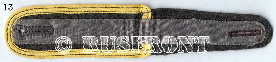

- Погоны образца 1944г. Вискозная выпушка в цвет рода войск. В целях экономии обратная сторона погон не закрыта сукном и хлястик часто изготовлен из репс-ленты (Фото 12 и 13).
- Приказами обычно прекращался выпуск определённого образца погон, но остатки на военных складах продолжали выдавать и носили погоны до их замены по ветхости. Поэтому теоретически погоны раннего образца могли носить до конца войны.
- Погоны шились двух основных размеров, короче - для кителей и длиннее - для шинелей (Фото 14).

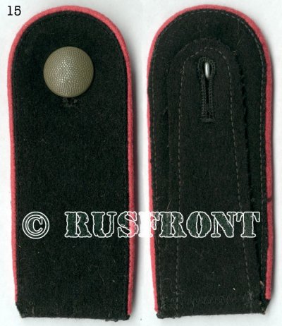

- Погоны для униформы танкистов шились из чёрного сукна с шерстяной или вискозной выпушкой (Фото 15).
    183.2 KB · Просмотры: 868
    135.9 KB · Просмотры: 747
    153.2 KB · Просмотры: 770
    84.3 KB · Просмотры: 771

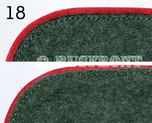

- Лицевая сторона погона сшивается с лицевой стороной хлястика На хлястик по контуру пристрачивается его тонкая внутренняя сторона, и всё накрывается обратной стороной погона и прострачивается по контуру. На лицевой стороне оригинального погона всегда только одна строчка вдоль его края! (Фото 17 и 18)

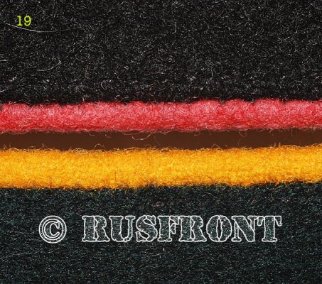

- Пошив погон с шерстяной выпушкой продемонстрирован в одном из выпусков журнала Uniformen-Markt 1937г.
1. Выкраивается погон.
2. По периметру пристрачивается полоса из тонкого цветного сукна для выпушки.
3. Погон с пришитой выпушкой выворачивается. Полоса выпушки для лучшего прилегания надрезается в местах сгиба по окружности.
4. После пришивания хлястика погон накрывается его обратной суконной стороной и прострачивается по её периметру (Фото 19).

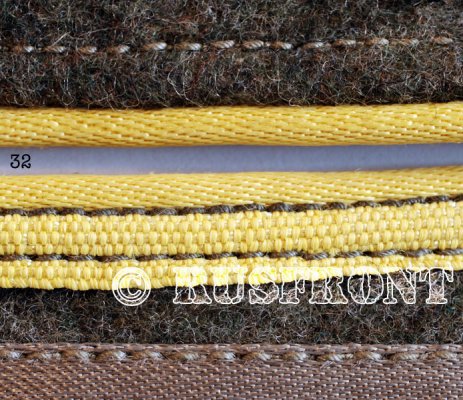

- Пошив погон образца 1940г. с вискозной выпушкой рассмотрим более подробно.

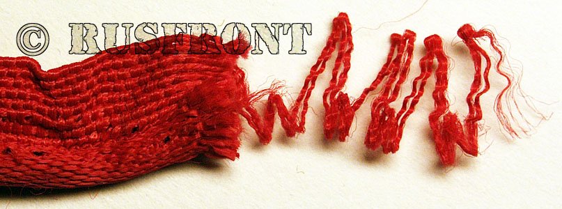

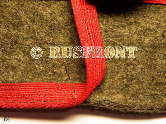

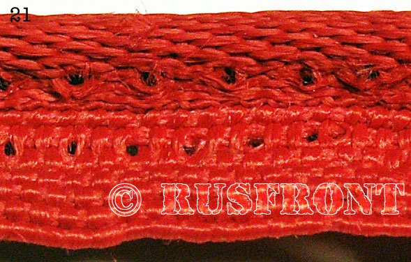

- Вискозная выпушка. Специально сотканная из цветной вискозной нити плоская тесьма с объёмной стороной. Гораздо дешевле и технологичнее дорогого тонкого качественного цветного сукна.(Фото 20-a, 20 и 21)
1. Из сукна выкраиваются две части погона и лицевая сторона хлястика. Из более тонкого прочного материала выкраивается накладка хлястика.

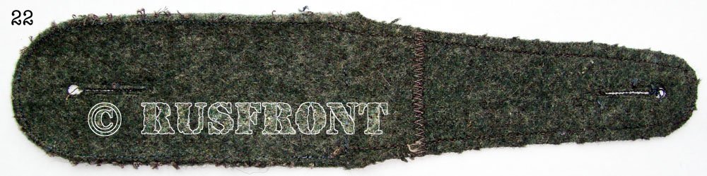

2. Хлястик стачивается с лицевой частью погона или пришивается к нему. Если хлястик пришивается, торцы шва направлены внутрь, под накладку хлястика из более тонкого материала (Фото 22 и 23).
    239.1 KB · Просмотры: 737
    149.6 KB · Просмотры: 751
    104.2 KB · Просмотры: 652
    102.3 KB · Просмотры: 753
    126.7 KB · Просмотры: 744

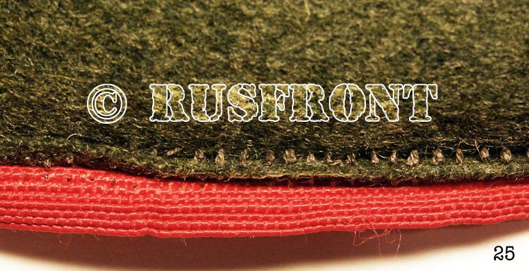

3. Погон кладётся лицевой стороной вниз, под него по периметру подкладывается выпушка и прострачивается (Рис А и Фото 24 и 25).

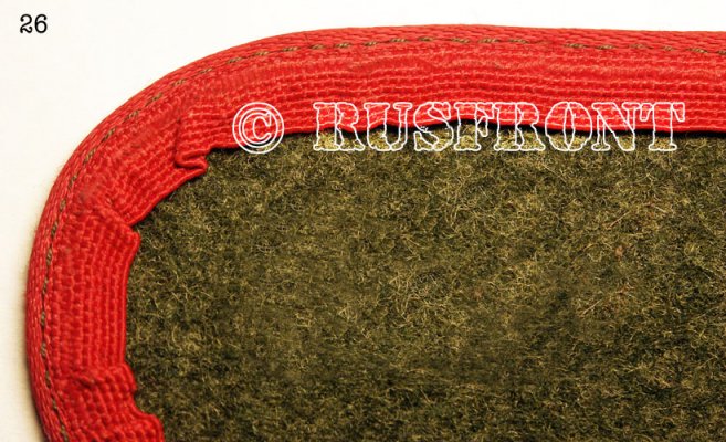

4. Плоская часть выпушки заворачивается на изнаночную сторону погона и концы подгибаются вовнутрь (Фото 26).

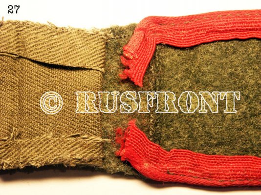

5. Хлястик и часть погона с подогнутыми концами выпушки накрываются накладкой хлястика, которая прострачивается по контуру хлястика без поперечной строчки (Фото 27).
    217 KB · Просмотры: 777
    150.7 KB · Просмотры: 718
    204.4 KB · Просмотры: 721

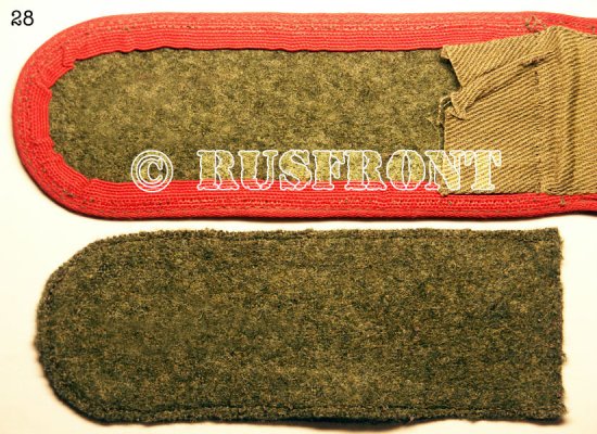

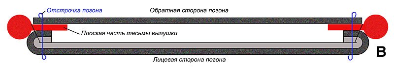

6. Погон с обратной стороны накрывается суконной накладкой и она пристрачивается по периметру (Рис B и Фото 28).

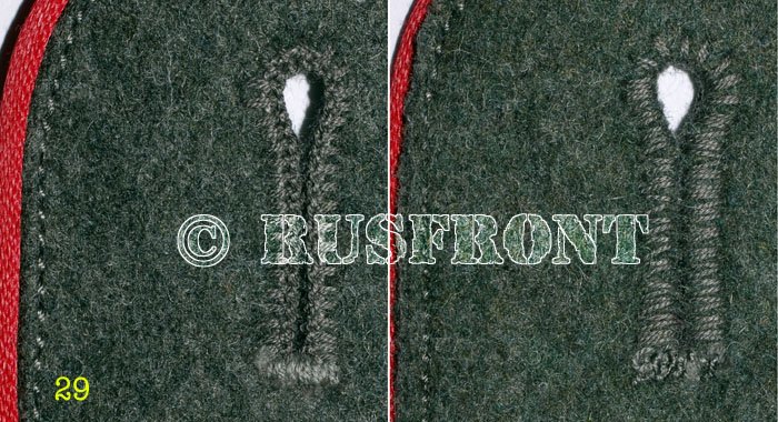

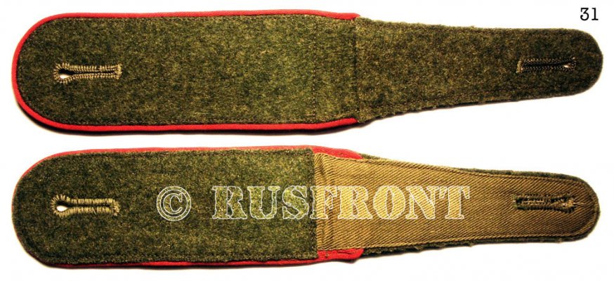

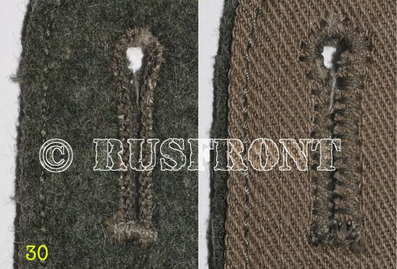

7. В погоне и хлястике утраиваются прорезные обмётанные петли (Фото 29, 30 и 31).
    136.5 KB · Просмотры: 776
    198.7 KB · Просмотры: 665
    103 KB · Просмотры: 728
    255.6 KB · Просмотры: 532
    52.8 KB · Просмотры: 733

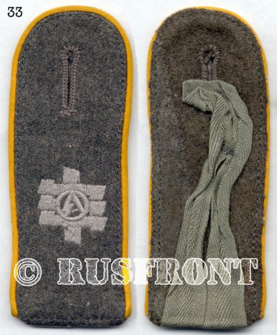

- Погоны образца 1944г. шились также, но без обратной суконной стороны погона и накладки на хлястик (Фото 32). Вместо этого по всей длине погона с хлястиком пристрачивалась армирующая лента из тонкой прочной вискозной материи. Поэтому на погонах образца 1944г. присутствуют дополнительные продольные строчки.
- На Фото 33 и исключительно редкие погоны солдата кавалерийского батальона дивизии Фельдгеррнхалле. До этого была известна только одна пара с белой пехотной выпушкой как на цветном фото из архива LIFE (коллекция Ягера). Погоны образца 1944г. соответствуют периоду их введения. Эмблема вышита серебристо-серыми нитками. На чёрно-белом фото - солдатские погоны с вышитым "Сталинградским крестом"! Даже не слышал, чтобы кто-нибудь имел такие в коллекции...
