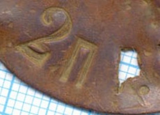

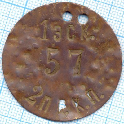

Располагает ли кто информацией по расшифровке данных предметов ?
Относится ли сей жетон к казакам ? Единственное, что пока выжал-это кавалерия (1 эскадрон). Может быть-это уже СССР ?
Возможно, кубанское казачье войско.
2 п ? к.п.
2-й полтавский казачий полк (?)
Конечно же императорская Россия.
2 п ? к.п.
Я тоже было, на него подумал. Но после П напрашивается Р.
Тогда получается 2 ПР.К.П. На ПМВ есть 2-й Прибалтийский пограничный конный полк... Но тут вторая П куда-то делась...:mda:
А может быть 2-й Полтавский (резервный?) казачий полк ? Но после первой П точки нет...
Пока тупик...

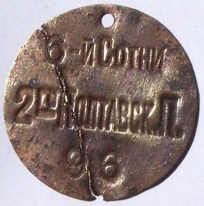

Как-то я упустил, что в казачьих полках всё же должны быть сотни, а не эскадроны.
Вот жетон 6-й сотни того самого 2-го полтавского казачьего полка
    137.1 KB · Просмотры: 568
Вот жетон 6-й сотни того самого 2-го Полтавского казачьего полка
Казаки тогда отпадают.:drinks:

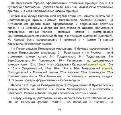

И всё таки это пограничники. 1-й эскадрон 2-го Прибалтийского конного полка
В 1915 г. были сформированы Пограничные конные Петроградские Императора Александра III дивизионы: 1-й, 2-й, 3-й, 4-й.
А из них в 1916 г.(судя по Керсновскому) Прибалтийские конные полки: 1-й, 2-й, 3-й, 4-й, 5-й, 6-й.
Как-то так...
