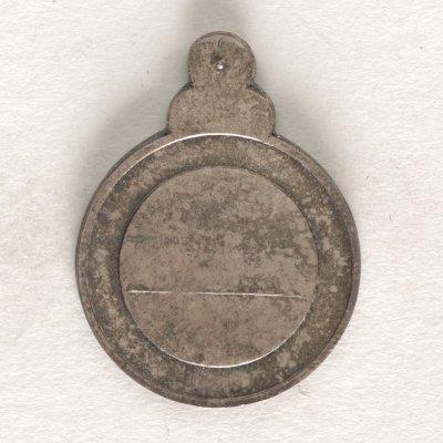

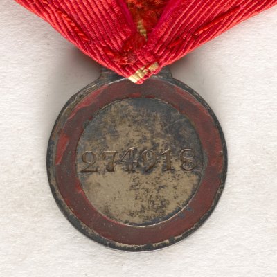

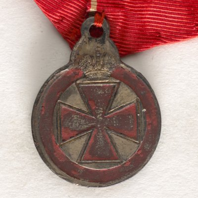

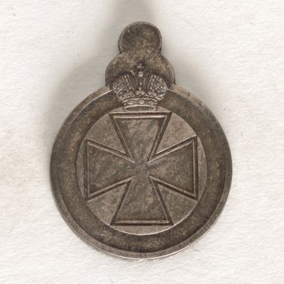

Т.е. крашеный сургуч растворяли в чем-то (например, в спирте) и наносили на медаль и сушили?
Слабенькое покрытие.
Сургуч наносится разогретым, излишек удаляется. Покрытие слабое по причине хрупкости, поэтому почти не сохранилось.

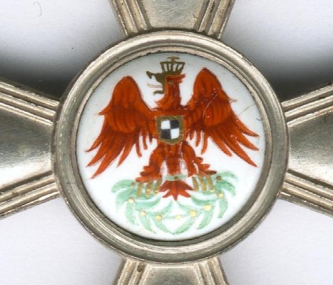

Сургуч применялся в фалеристике, все медальоны орденских звезд собраны на сургуче.
Согласен, и не только звезды, а и медальоны крестов, к примеру
Или таблетки ордена Красного Орла. Они так хорошо отлетают от ордена и сзади виден коричневый стеклообразный сургуч.
Но я имел в виду применяли ли еще где то, так сказать, в декоративных целях? Вместо эмали.

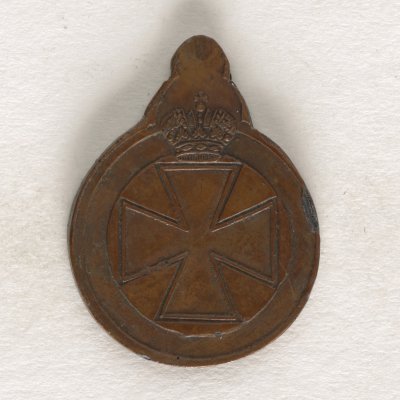

Есть возможность показать торцевые части "Заготовок"?
С Уважением, Кирилл
Андрей, спасибо!
С Уважением, Кирилл

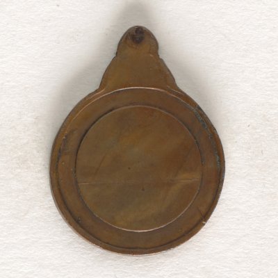

Медь. Вообще, великий князь собирал не награды, а оттиски штемпелей. Тогда так было принято, поэтому в старых коллекциях, наряду с золотыми медалями, лежало множество оловянных оттисков. Собирание наград - совершенно другое направление.
Интересно. Спасибо.
