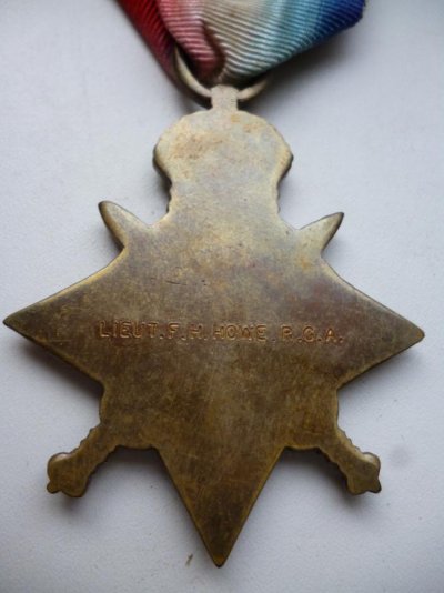

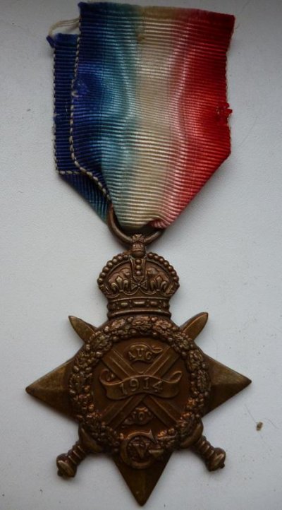

Чтобы не плодить темы- разрешите спросить- было ли документальное отражение награждения планочкой к Mons star? Можно выяснить- имел ли награжденный эту планку или нет? С уважением. Павел

К сожалению, ролл на Lieut. F.H.Howe R.G.A. ( Royal Garrison Artillery ), отсутствует на сайте архива.
Просмотрел всё и все возможные варианты.
По опыту знаю, что такое случается.
От себя могу добавить, что не все кавалеры "Mons star" удостаивались планок и розеток.
Удачи!

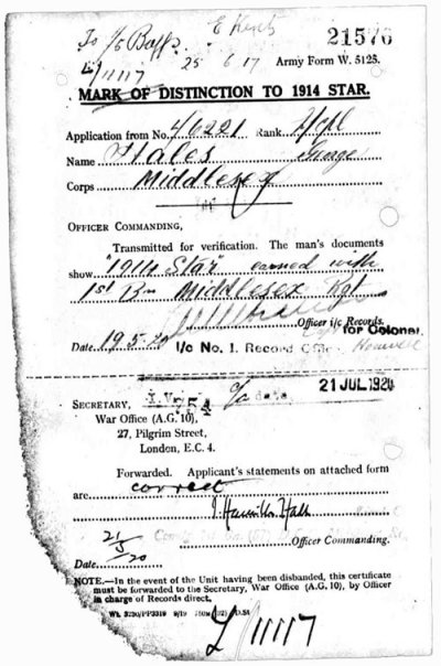

Тут дело ещё и в том, что далеко не все, кто мог бы получить планки и розочки (а это те, кто напрямую участвовал в боевых действиях между 5 августа 1914 и 22 ноября 1914) запросили их на ленты своих звездочек. Ведь планки не выдавались автоматом. Кавалер звезды должен был истребовать их при помощи формы W 5125.

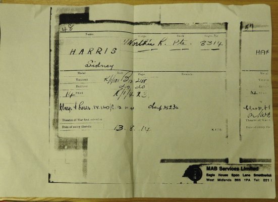

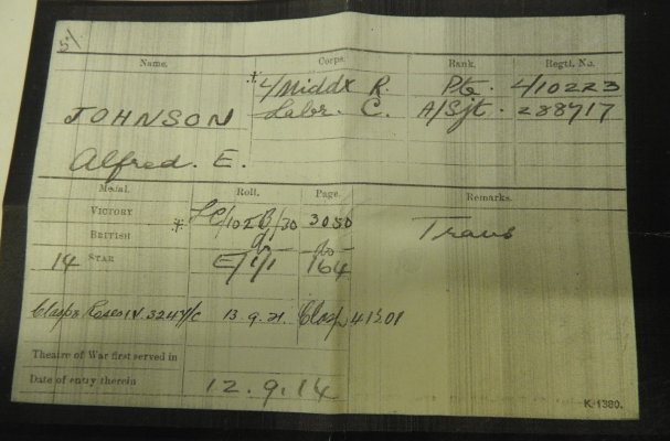

А так, роллы конечно же содержат в себе поминания планок

Спасибо за помощь! С другой стороны- нет информации и планку искать не надо! На следы от споротой планки на ленте не обращайте внимание- она поставлена уже мной- куплена отдельно на замену новодельной. Еще вопрос- есть ли ролл по silver war badge и бронзовой war medal? С уважением. Павел
