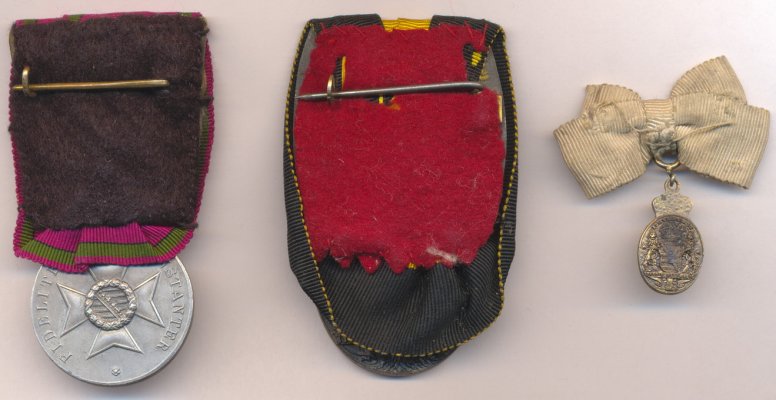

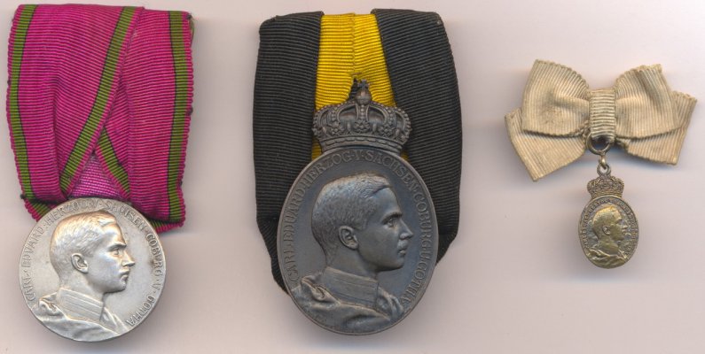

Уважаемые коллеги, прибился ко мне вот такой "натюрмортик" из круглой и овальной медалей герцога Карла Эдуарда, а также овальной миниатюрки. Прошу высказать свои соображения по оригинальности.
Заранее благодарен :drinks:

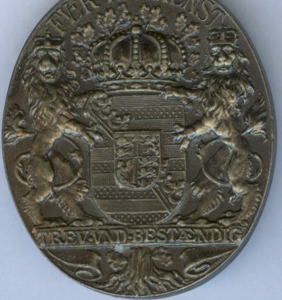

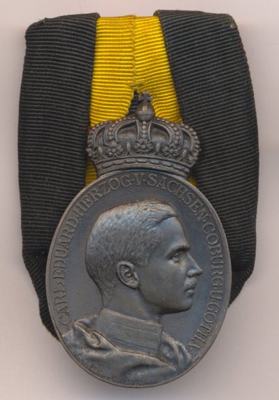

Овальная медаль, как мне видится, цинковая. Короная не прорезная, широкая крепежная скоба. Рельеф очень четкий. На реверсе снизу по обе стороны от герба имеются весьма четкие "клейма-подписи" "L. CHR. LAUER" и "NUERNBERG".

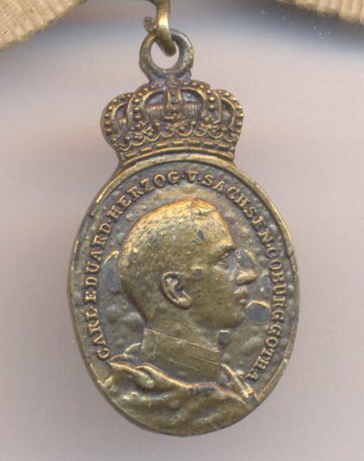

Миниатюрка на "приблудном" бантике. Она тоже цинковая с покрытием, которое характерно пузырится.

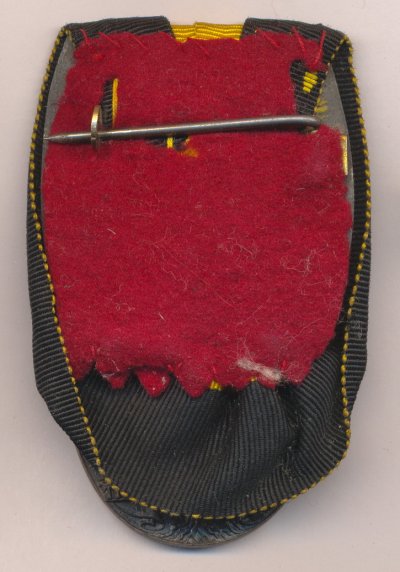

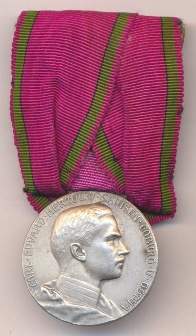

Круглая медаль Карла Эдуарда - несеребряная. Рельеф очень четкий. Сбор колодки, вроде бы, тоже правильный. Немного смущают следы механической обработки на гурте :unsure:

хорошие медали.
Привет, Андрей, спасибо огромное за отклик! :drinks:
А с чем связано написание Нюрнберга без умлаута через "UE" на овальной медали?
Кроме того, обработка гурта чем-то типа надфиля - нормальное явление для несеребряных-круглых медалей?
привет :drinks:
Написание Ü или UE имеет одно и тоже значение. И встречается на медалях Лауэра. Возможно есть какой то глубокий смысл или временные отрезки этих клейм, но на памятных медалях клейма с UE встречаются и в 1890-х и периода мировой войны.
Серебряной медалью заслуг награждали до 1935 года, поэтому она встречается и в различных металлах, и выполненная различными штемпелями, и различного качества исполнения, требовавшего порою, доработки надфилем.

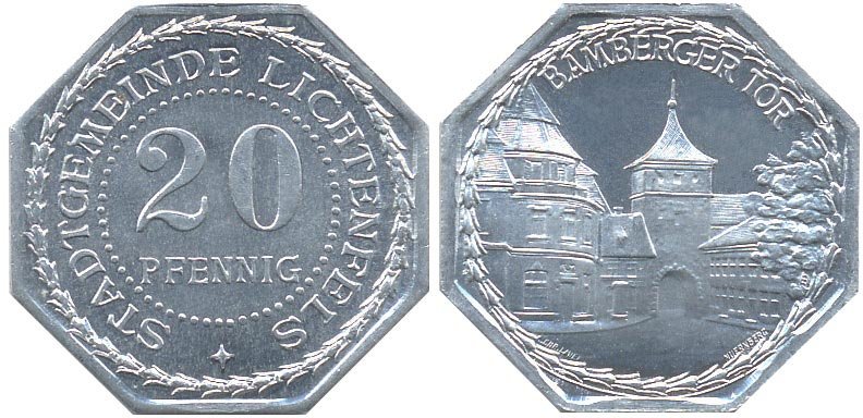

Андрей, очередное спасибо за уточнение!
Покопался немного в сети, действительно, аналогичное клеймо (по написанию, шрифту и расположению) встречается на немецких нотгельдах начала 20-х.
А показанные Вами медали на какой период?

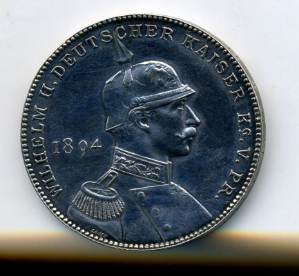

там указан год. 1894. но также мне встречались и на медалях мировой войны.

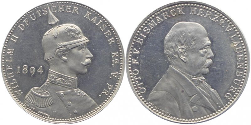

кстати, также и показанная мною медаль с вильгельмом и бисмарком встречается и с другим клеймом.
    195.8 KB · Просмотры: 454
Спасибо, Андрей! Просто сначала закралась мысль, что медаль Вильгельм/Бисмарк - из разряда современных сувенирных изделий с кайзерами, регулярно гуляющих по торговым площадкам.

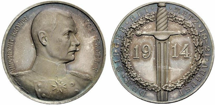

вот сейчас увидел на полковой медали 1914 го года :drinks: Это тоже Лауэр.
