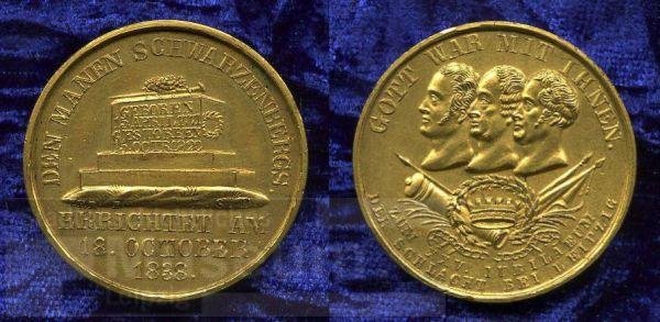

Встречал мельком раньше, теперь держу в руках вот такой предмет.
Насколько понял, вручался "Мужам (мужчинам) Шварценберга" на 25-ти летие битвы Народов под Лейпцигом. На реверсе памятник, насколько понимаю, тоже к этой дате воздвигнутый, но фельдмаршалу Карлу Филиппу цу Шварценбергу в 1838 г..
Возник ряд вопросов:
1. Кто на аверсе ? Три правителя (Гордый профиль Александра явно виден) коалиции-Россия, Австрия, Пруссия ? А может, Александр I, Шварценберг и Фридрих Вильгельм III ? Или всё таки в центре Фридрих Август I, король Саксонии до 1827 г.(но он в момент битвы был на другой стороне) ? Или Фридрих Август II, король Саксонии с 1836 г.?

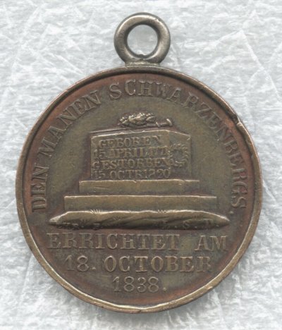

2. Эта медаль для награждения или памятная, типа жетона ? Диаметр 32 мм, толщина 3,3 мм. Есть ли у неё Указ о награждении ?
3. Ухо должно быть ? Хоть работа и "заводская", но у меня есть какая-то доля сомнения.
4. Лента была и какая ?
5. Гравёр и производитель кто ?
6. Существует ли этот памятник сейчас ? В сети не нашёл.

три императора.
больше напоминает открытие памятника Шварценбергу

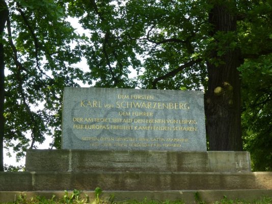

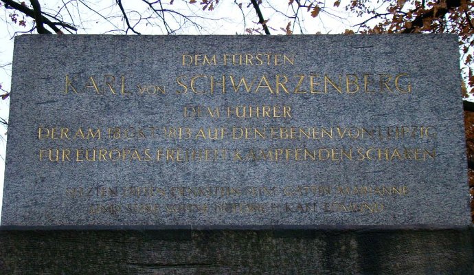

    95.9 KB · Просмотры: 411
    211.6 KB · Просмотры: 596
Жив ещё Курилка! Меч, видимо, ушёл на нужды армии... Мне памятник почему-то всё в Австрии высвечивался .
Благодарю !:drinks: Андрей, а где эти фото были, доп.описания никакого нет, типа что, где, когда, с какой целью и т.п. ?
Adresse
Leipzig
Park Meusdorf
Schwarzenberg-Denkmal
    304.6 KB · Просмотры: 466
Adresse
Leipzig
Park Meusdorf
Раз он в Лейпциге, а я искал в г. Шварценберг:blush2: , напрашивается вариант выпуска этой медали к открытию памятника Шварценбергу в Лейпциге.
Из вики:" В германских государствах 18 октября долгое время отмечалось как начало возрождения. Были созданы многочисленные памятники, отмечающие известные точки боя: чугунный обелиск на «холме Монархов», где располагалась ставка союзников (1847); памятник князю Шварценбергу (каменный куб неподалёку от Мойсдорфа), камень Наполеона возле Тонберга, многочисленные монументы, установленные Теодором Апелем (Apelsteine) и несколько памятников, воздвигнутых в самом городе".
Теперь вопрос: каким "Мужам Шварценберга" вручали ? Всем участникам (мероприятия или битвы), всем её купившим участникам мероприятия ?

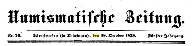

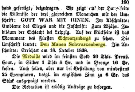

в чудесное время живем
Маленькая заметка в Нумизматической Газете из городка Вайсензее в Тюрингии от октября 1838 года сообщает нам о том, что выпущена памятная медаль в 25-летнему юбилею битвы при Лепциге. Заказал медаль господин книготорговец Шрек из Лейцига.
На главной стороне медали портреты трех славных императоров и надпись
Бог был с ними
ниже эмблема победы и надпись
к двадцатипятилетию битвы при Лейпциге
на другой стороне медали изображение монумента князю Шварценбергу, надпись
солдатам Шварценберга
открыт октября года
медаль чеканится в золоте, серебре и бронзе. Минимальная партия заказа 25 экземпляров.
Также и в английском олове...

Да, времена чудесные ! Огромное спасибо за тексты. Что-то забуксовал на готическом шрифте... В общих чертах понятно, что без уха медаль-то была.:swoon:
я первый текст, готический, уже перевел. :drinks:
медаль, конечно же без уха, так как частный заказ
Бог был с ними
открыт октября года
Ещё раз, благодарствуйте!:drinks: В ценах этих ... Gr-Mr...
Короче, разобрался и в ценах того времени на предметы ! Золотая-20 талеров Прусской грауманской стопы (Вона как !), серебряная - 1 талер 8 грошей, а бронзовая всего-то 16 грошей. Ну а в английском цинке и того дешевле - всего 6 грошей. Купил стопку минимум 25 шт. и награждай себе подобных Мужей Шварценберга. Указал бы ещё мастерскую, куда обращаться, да гравера какого благодарить...
Всё думаю, как они там при пересчёте в 1838 г. сами- то не путались ?
там вроде присутствует фраза, что обращайтесь в редакцию.
одна шайка-лейка
den Manen Schwarzenbergs
имеются в виду участники битвы, так как Шварценберг был главнокомандующим в этой битве со стороны союзников, значит все они солдаты Шварценберга...
Я уж так их, возвышенно Мужами назвал...:biggrin:
Медаль неплохая, только какой-то м...к к ней ухо припаял...
