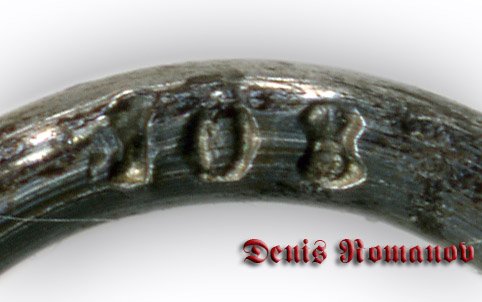

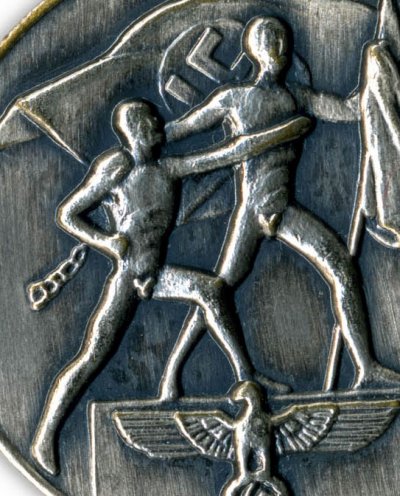

Интересно,какая технологическая операция могла привести к такому браку ? :drinks:

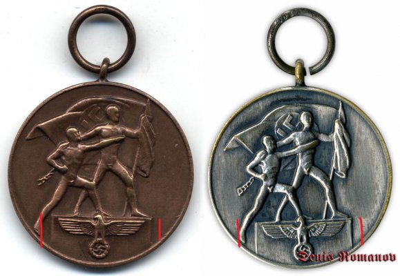

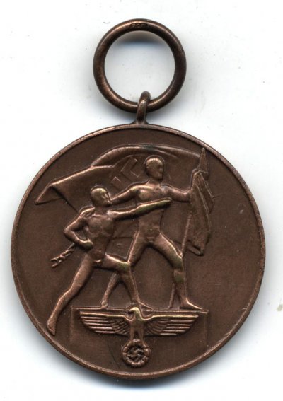

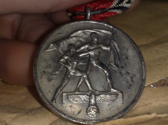

Медаль страшна до безобразия!!!
А есть ещё примеры такой?
Александр,не такая она и страшная :biggrin:
Вся блестит,косяки сильно в глаза не бросаются :cools:
Гурт у неё просто идеальный,ровный.Медаль на гурте легко стоит.:drinks:
Не видел не чего подобного раннее,брал именно из за дефекта,ну и из за клейма :blush2:
Клеймо встречается на мясе,кольцо тоже магнитное,правда сама медаль без такого дефекта.

Покопался я у себя в ящике и понял почему мне эта медаль не нравится.
Вот её "сестрица". :wink3:
    90 KB · Просмотры: 576
    84.5 KB · Просмотры: 585

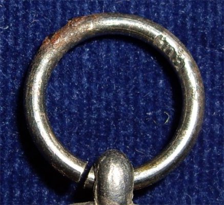

По поводу кольца ты абсолютно прав, кольцо от "Мяса". :drinks:
А было такое же с клеймом L/58, но с ним плохо продаётся.
На моей правда у одного "чайка на лобке". :biggrin:

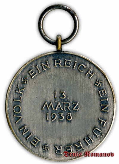

Денис, а что на этой медали ты имеешь в виду под "браком"?
Полоски на поле?
Да :drinks:
Разве они близняшки ? :wink3:
Была у меня версия про кольцо схожая с твоей.Впринципе не запаянное кольцо позволяет это делать....но в защиту сбора я могу превести такие аргументы,как цвет,который полностью совпадает + тонеровка медали местами попала на кольцо :blush2:

Не близняшки, но сделаны обе после войны Рудольфом Сувалем.
Обрати внимание на законченные линии пьедестала, это одна из отличительных черт.

И ещё раз повторю, в виду того, что кольцо с клеймом от "мяса", я думаю, что ещё одну аналогичную медаль обнаружить не удасться. :wink3:

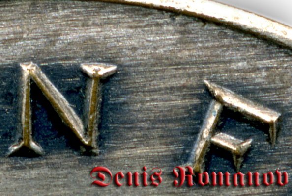

Теперь по поводу полос на поле медали.
Сделать их просто, на незакалённом штампе стальной щёткой наносятся царпины.
А сделано это чтобы после серебрения возник эффект "морозности".
Нет,щёткой штамп не скребли :biggrin:
Полосы только на финишном покрытие,скорей всего от войлочных барабанов,которыми патинировали медаль.
Тоесть мы имеем жёлтую основу(жёлтый металл),потом толстый слой серебра(оно идеально ровное и глянцевое),затем молочное серебрение и чёрная патина.Полосы только на последних двух слоях.:drinks:
Интересное наблюдение!:drinks:
Только для записания в фуфло думаю этого мало.В большенстве своём ранний Суваль использовал оригинальные штампы.Значит такой проект мог быть.Кроме того общий дизайн всё же разный,поэтому паралели провести сложно.
Ну и по кольцу.Сомневаюсь,что это от мяса,как я уже говорил раннее,на нём есть теже следы патенеровки,что и на медали.

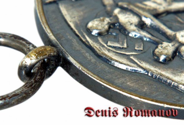

А как тогда ты можешь объяснить, что поле медали в царапинах, а более выступающий рельеф без царапин?
Заметь,не всё поле в царапинах!На больших участках "проплешены".Думаю,это связанно из за адгезии.Поле медали глянцевое и финишная краска на нём плохо держиться.Поэтому и слетела она при патенировании.А на рельефе есть за что "зацепиться".

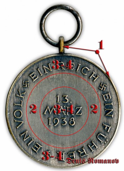

Стоп!!!
Денис, давай предметно обсуждать, с картинками!?
"Проплешины" - картинка.
Стоп!!!
Вот,Александр,как то так...
1.Голый металл.На нём полос нет!
2.Основное галваническое покрытие.На нём полос нет!
3-4.Два покрытия.Серебристое и чёрное.Применяли для патинеровке.Полосы только на нём!
Прошу учесть,что это скан,поэтому глянца не видно,серебро ушло в серый спектр...
