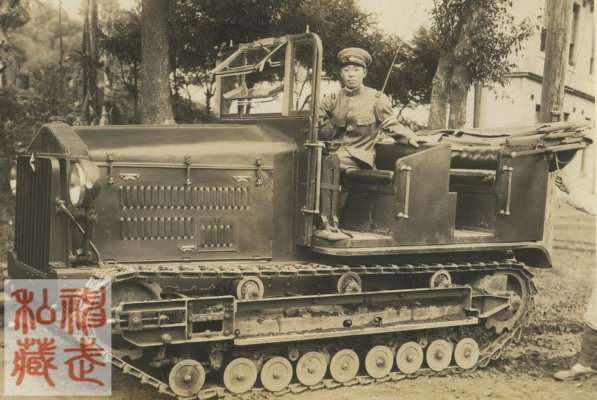

Стас, это точно I-Ke тип 92 :drinks:
Вот они на параде в Маниле

Я всегда называл его I-Ke тип 92 :biggrin:

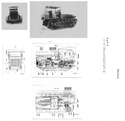

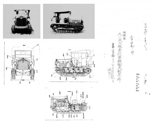

Тягачей "Тип 92" было два:
九二式五屯牽引車 イケ - 5-тонный (и-кэ)
九二式八屯牽引車 ニク - 8-тонный (ни-ку).
Поскольку в "гугле" с картинками и схемами на эту тему не слишком густо, да еще в некоторых случаях подписи перепутаны, то привожу здесь фото и схемы из официальных, так сказать, источников:
    507.5 KB · Просмотры: 469
    574.2 KB · Просмотры: 507

На фото у нас явно пятитонный I-Ke тип 92 :blush2:
Звёздочка на решётке тоже нам в помощь :wink3:
