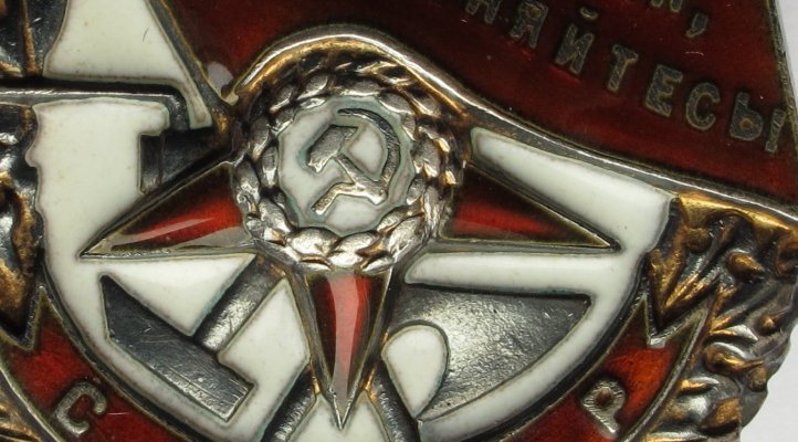

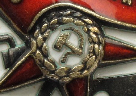

Нормальный эмальер,не допускает пережогов белой эмали.Тем более современные печи полностью электронные ,и можно Темп регулировать до градуса.
Тут на венке видно,что белая имеет серый оттенок,что ОЧЕНЬ СТРАННО,для такого ЛЮКСОГО знака
Если б была перекладка на МД,то и белую бы сняли,и тогда б не было такого косяка

Что бывает "серо-зеленый" оттенок при производстве на МД это не оспаривается.
В обсуждаем знаке несколько оспариваемых деталей в одном флаконе-1.Красная эмаль(не естест цвет и вкрапления)
2. позолота( не естественно яркая)
3."серо-зеленые" пятна на белой эмали

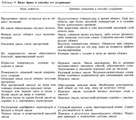

А по снятию эмалей нет смысла ,что то обьяснять,уже давно все обсуждено
И даже есть тех карты МД
И выписки-
«ПРОТОКОЛ ТЕХНИЧЕСКОГО СОВЕЩАНИЯ ИТР КРАСНОКАМСКОГО МОНЕТНОГО ДВОРА НАРКОМФИНА СОЮЗА ССР
От 28-го июня 1943 г. Присутствовали:
Зам. Упр. Гознаком тов. Пирогов П.А.
Директор завода тов. Богданов Н.Э.
Главный инженер тов. Семашко Н.П.
Нач. цеха №2 т. Енин В.М.
Зам. Нач. цеха №2 т. Прокофъев Н.И.
Бршадир эмалъерной м-ской т. Они А.Л.
ПРЕДСЕДАТЕЛЬ - т. Пирогов П.А.
СЕКРЕТАРЬ - т. Семашко Н.П.
ПОСТАНОВИЛИ:
1. По Ордену Ленина:
а) Для приспособления ранее изготовленных орденов к ношению на колодке не-обходимо отпшитъ винт и припаятъ ушко. Для этого необходимо нагретъ орден до температуры плаеки припоя около 900 °С, т.е. выше температуры тавки эма-лей 800-820 °С. Таким образом, без полной порчи эмалей ордена это прошвести не-возможно.
б) Снятъ эмали плавиковой кислотой потребует снятия портрета, что вызо-вет в свою очередъ перепайку штифтов. Отпаятъ винт, припаятъушко, вновъ на-ложитъ эмалъ, поставитъ портрет - является работой трудоемкой и обойдет-ся дороже вновь изготовленного ордена. Кроме того, качество орденов будет зна-чителъно ниже, т.к. при вторичном наложении эмалей буквы и канты на ордене будут более широкшш ввиду ш конусности. Кроме того, слой эмали будет более тонким, а следователъно и более светлым, чем наутвержденном образце. Соееща-ние считает переделку ордена Ленина без ухудшения качества его нееоз-можным
и
Кстати удобная таблица для понимания изьянов эмали
