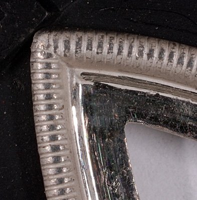

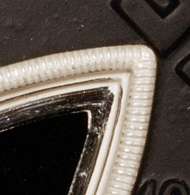

... Для придания большего декоративного эффекта, производители Железных крестов всех классов теми или иными способами создавали контраст между широкой внешней и рельефной внутренней каймами посеребрённых рамок крестов. По наблюдениям, делалось это двумя способами:
- Полировка широкой каймы рамки без затрагивания рельефной её части. Самый распространённый метод отделки рамок Железных крестов первых двух классов. По широкой кайме проходят плоским штихелем или специальной "гладилкой", следы которой хорошо видны под большим увеличением. Рельефная часть рамки остаётся матовой, белёсой после серебрения. Рамки из белого металла без серебрения обрабатываются аналогичным способом и при внимательном рассматривании это хорошо заметно - структура металла практически одинакова, только заполирована широкая кайма. Контраст в этом случае тоже достигается, но рамка выглядит достаточно "одноцветной".
    95.5 KB · Просмотры: 731
    99.5 KB · Просмотры: 712

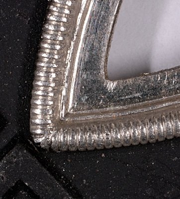

- Другой, менее распространённый способ - окраска рельефной части рамки белой краской после полировки широкой плоской каймы. Очень сильный контраст между полированным серебром и белым рельефом! Даже при длительном ношении следы такого метода долго сохраняются в углублениях рельефа рамки, затёки краски можно видеть и на внутренних углах. На неношеных крестах можно разглядеть и следы работы кистью. Метод очень трудоёмкий и требующий точной кропотливой работы и особой осторожности при сборке крестов.
    74.6 KB · Просмотры: 684
