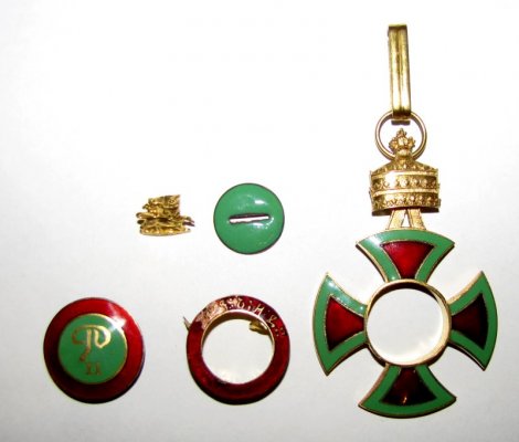

Думаю интересно видеть из каких деталей он состоит и как собирается. Части скрепляются между собой канифолью или чем-то похожим смоляным:cools:

Ну не всё... некоторые только:drinks: Да нет, ее видимо уже вскрывали, медальоны криво слеплены были и отсутствующая часть эмали была эпоксидкой заляпана... по этому принципу многие арабские ордена так сделаны, европейские тоже... распространено было канифолью склеивать:cools:
Ну чаго, вновь эмальку перекладывать будем? :cools:
А вот хз, основание медное, не умеем мы не спалив позолоту наложить эмаль...да и обгорает медь сильно, пока думаю какие есть альтернативы оставить как есть...:unsure: Рассматриваю как вариант сделать это кольцо из серебра...:blush2:
А может её паршивку эпоксидкой подмазать? :blush2:
Это самый простой способ и даже не эпоксидкой, а холодной эмалью, но... не комильфо однако, со временем видно будет... такое кольцо сделать из серебра 1-1,5 тыра, положить горячую эмаль, позолотить, собрать и забыть...:biggrin:
А как же с корябками на кольце быть? :wink3:
Вот как раз это дело и нехитрое... резинку сделали (т.е. слепок) а потом отлили и все... для корябок думаю не принципиально, отлили их или вручную выкорябывали:biggrin: Но думаю это тоже отливка...
Ну раз нехитрое, тогда ждём :drinks:
Оно не хитрое, оно долгое, тетка в мастерской постоянно плачет как их завалили работой и обещает сделать за месяц... Так что с вас терпение:drinks:
меня только одно расстраивает, придется же оригинальную эмаль срубать со старого кольца, а это нелегко морально... новодел же будет(
