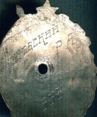

Герой Рев движения!
Знак не нравится!
ПРОСТИТЕ, а не могли бы Вы указать на критерии: почему не нравится.
вот сегодня опять был у ювелира, он при детальном изучениии считает что знак с земли, старый винт прогнил так же как и пластина, но восстанавливали его неумело сильно отшлифовали, лак плохой ложили, штихелем плохо работали, винт не тот напаяли.
Не в коем случае не хочу спорить с Вами (бесполезно спорить со старым фалеристом), но может надежда жива?
Ну если только так!
Надпись не правильная, винт не тот, каверны, эмаль и все остальное не похоже!
Может это конечно и земля и ремонт неправильный, но тогда трудно сказать он больше новодел или оригинал!
Не смотря на то, что знаков "Герою Ревдвижения" существует несколько разновидностей, в данном случае полностью поддерживаю Мариана - этот "вариант" никакого отношения к оригиналу не имеет!
... трудно сказать....новодел или оригинал!

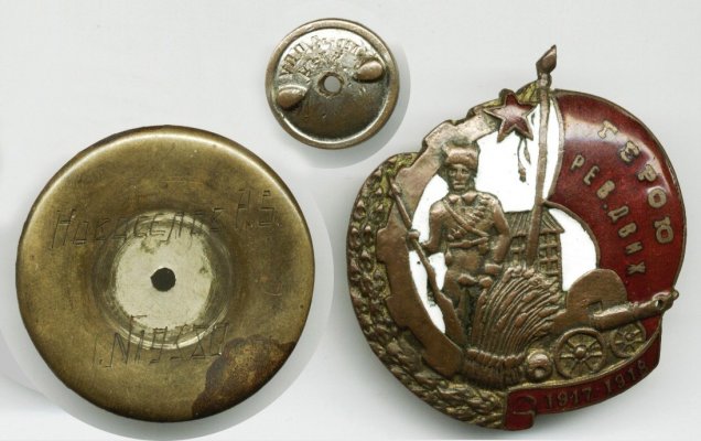

Вот,кстати,из такой же оперы.......:biggrin:
Кто отгадает : что в данном знаке было оригинального?
Сорри за такие сканы,но дело было давно - остались только такие картинки.....

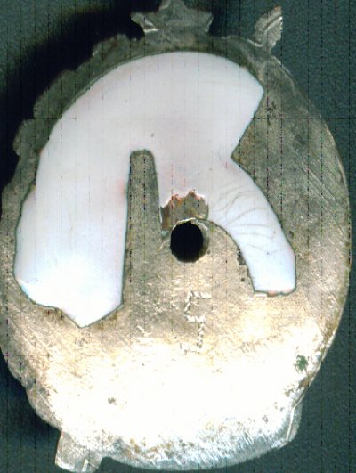

Иванычу: ИМХО накладка оригинальная с переложенными эмалями, пластина основы полностью новая, винт и обе гайки оригинальные.

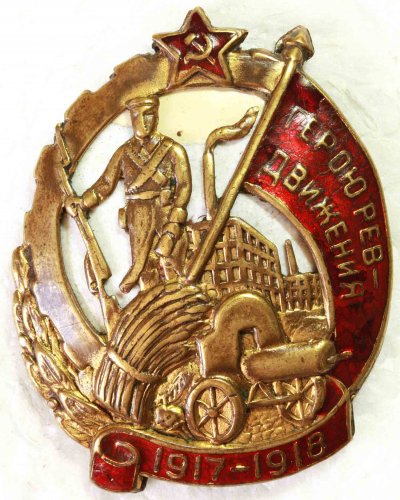

Вот ещё на что хотелось бы обратить внимание. Уже выставлял этот знак, но раньше техника не позволяла, теперь смотрите: между дымом из трубы и звездой - солнце встаёт, заря новой жизни, как раньше говорили.:wink3:
Мне больше пластина нравится!:blush2:
Мариану:
Не присматривался, считал, что так и должно быть. А что, на других знаках этого типа солнца нет? Доберусь до знака, разберу и отсканирую и сфотографирую пластину отдельно, посмотрим вместе.

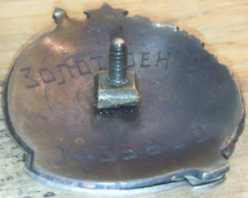

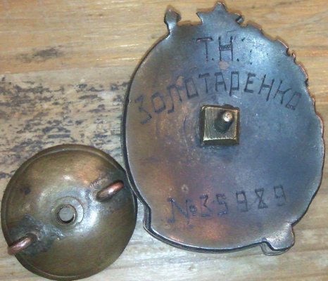

Коллеги,посмотрите на этот-норма или нет?
    210.1 KB · Просмотры: 495
    260.8 KB · Просмотры: 480
    220.5 KB · Просмотры: 473
Вот еще. Второй с доком.
