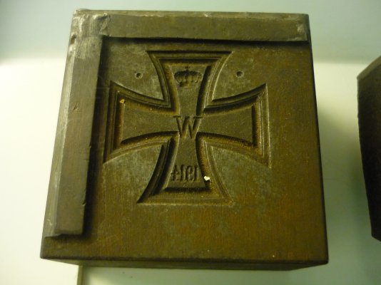

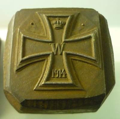

Вопрос к знатокам. :drinks:
Можно ли по этому штампу идентифицировать производителя, который его использовал?
    1.2 MB · Просмотры: 540

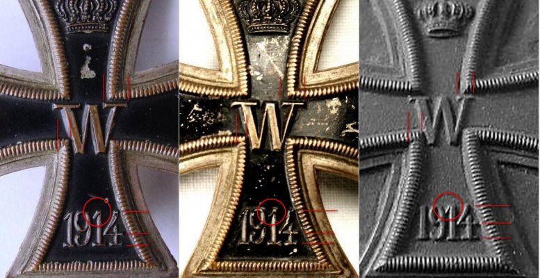

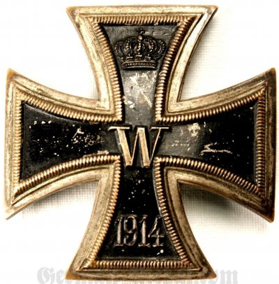

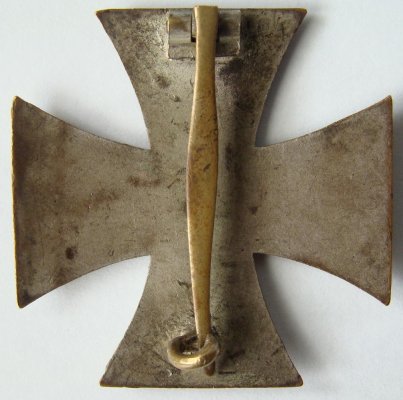

А что можно изготовить этим штампом? Точно не Железный крест. Для чего это сделано можно только гадать.
Что касается особенностей "штампа", то могу с большой степенью уверенности сказать, что среди ЕК2 таких крестов нет. Цифры имеют вполне узнаваемые особенности. Рамка скорее выглядит как для крестов 1939 года.
А что можно изготовить этим штампом? Точно не Железный крест. Для чего это сделано можно только гадать...
Откуда такая категоричность?
А переднюю часть для ЕК1 нельзя изготовить?
...Что касается особенностей "штампа", то могу с большой степенью уверенности сказать, что среди ЕК2 таких крестов нет. Цифры имеют вполне узнаваемые особенности. Рамка скорее выглядит как для крестов 1939 года.
А среди ЕК1?

Вторая часть этого же штампа:
    1.7 MB · Просмотры: 151
Спасибо, Константин. :drinks:
Производитель неизвестен, я правильно понял?
Неизвестен. Но, видимо, это кто-то из Берлина или Форцхейма. Зедлатчек любил там приобретать продукцию для продажи
Кстати. Кресты эти массивные цельные
Штамп изготовлен в Люденшайде, на какой фирме - не знаю.
Штамп сделан для крестов из двух половинок.
Цельные-наверное в том смысле, что не отдельно рамка и сердцевина, как должно быть по технологии. Другие кресты этими штампами и не сделать.
А точно Люденшайд? Нам же известна парочка фирм, которые позже нагнули за изготовление ЕК 39 без соблюдения правил. Но это Форцхайм.
- Думаю, штамп для контррельефных накладок на ветеранские навершия самого раннего образца. До введения более-менее единой формы. В книге по ЖК показывал и навершие и накладку отдельно. Пару раз на приносе отдельно накладки тоже попадались, но люди не предполагали, зачем такие нужны. В ЦМВС такие накладки тоже отдельно валяются...

При всём уважении к мнению Константина у показанных им крестов мало общего с показанным "штампом". И как правильно замечено крест изготовленный с помощью такой формы должен изготавливаться из двух половинок очень маленькой толщины. А показанные кресты цельные! Это могло бы быть "мастер-штампом", но повторюсь - крестов с таким дизайном нет.
    213.1 KB · Просмотры: 323
А вы не с той стороной штампа сравниваете.
Эта сторона формирует реверс "промокашки".
Корректно будет сравнивать с этой:

Я вам о том же. Этими штампами можно сделать "промокашку" и ничего более! Для каких целей это второй вопрос. Накладка на портсигар., фотоальбом или патриотическую бижутерию! Не более.
P.S. Можно сравнивать с любой половиной- я вам специально указал на пропорции, а не на детали. Пропорции должны быть неизменными. Иначе ничего не получится.
Я так понимаю здесь все гуманитарии, а по большому счёту здесь нужно мнение технолога
Да какие портсигары?
Какие накладки?
Берёшь эту промокашку, припаиваешь сзади пластину, плюс фурнитуру, и ЕК1-1914 готов.
