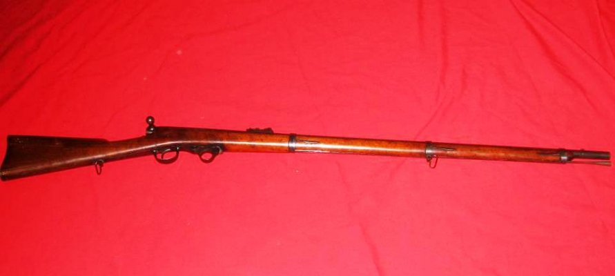

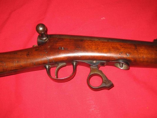

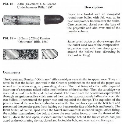

Винтовка Грина.,США было выпущено около 4500 штук. 3000 ушло в Россию на испытаня,первый результат был положительный...потом от нее отказались.Интересная двупульная система-сначала пулю свинцовую досылали в ствол,потом отводили затвор назад,вкладывали бумажный патрон с порохом,где пуля была сзади.Надевали капсюль на брандтрубку,которая была снизу и нажимали на спусковой крючек.Происходил выстрел-первая пуля которая в стволе вылетала,задняя расширяясь при выстреле запирала канал ствола,создавая обтюрацию.А отказались от этой системы-свинец был разного качества-часто заднюю пулю сложно было протолкнуть штоком затвора в канал ствола...А еще было выпущено 300 карабинов этой системы,из них мочили индейцев-шайенов.Рарик абсолютный.И тыща карабинов была сделана для Англии

Неординарная система патрона!!! :shok:
То есть первую пулю закладывали в ствол руками, а после выстрела пуля из гильзы попадала в ствол "автоматически" для следующего выстрела?
Вадим Юрьевич
149
первую руками и проталкивали штоком затвора,патрон был бумажный.Первая улетала,вторую проталкивали на ее место
