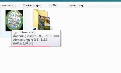

Как изменить "вес" изображения?

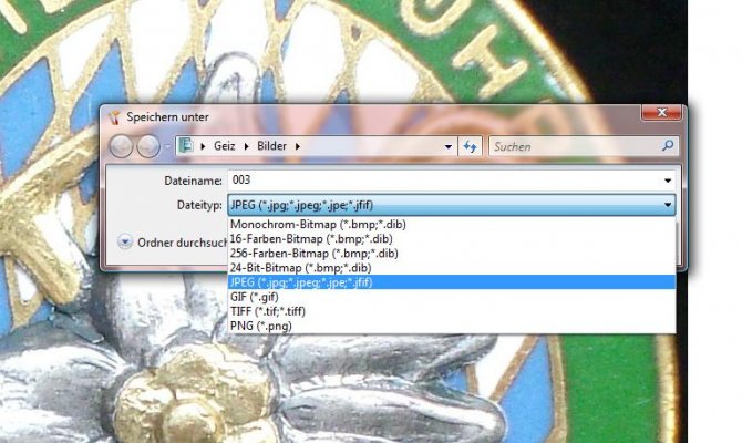

Кстати с помощью Paint'a можно и менять формат изображения.
К примеру берём файл Bmp размером 3,2 Мб, открываем его в Paint сохраняем его нажав "Сохранить как..." и выбрав в открывшимся окне формат JPEG... :drinks:

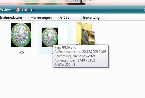

Смотрим в папку, появился второй файл формата JPEG размером 209 Кб, но качество-то тоже...:biggrin:

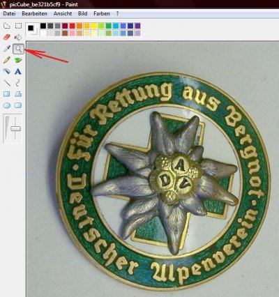

Валера спасибо!
Но никак не могу выделить и обрезать знак который распологоается на всю ширину экрана.
Мариан, да не за что...:drinks:
Нажми Ctrl+A выделится всё изображение, затем кликни на него и удерживая левую кнопку перемещай как нужно...
Затем кликни на освободившееся место, или на любую функциональную кнопку с лева, чтобы сбросить выделение. Ну а затем мышкой "поднимай" правый нижний угол
Можно проще (если у вас стоит последняя версия программы)...
Нажимаешь на инструмент "Лупа", а затем кликаешь на изображение правой кнопкой для уменьшения (или левой для увеличения). Размер самого изображения это не меняем, а просто сделано для удобства работы с большими или малыми картинками...:drinks:

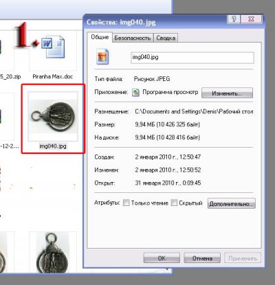

QUOTE=Geiz;40786]Денис, поделился бы как в Фотошопе уменьшить объем фото не потеряв в качестве...:drinks:[/QUOTE]
нет проблем :drinks:

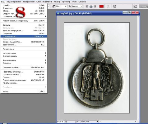

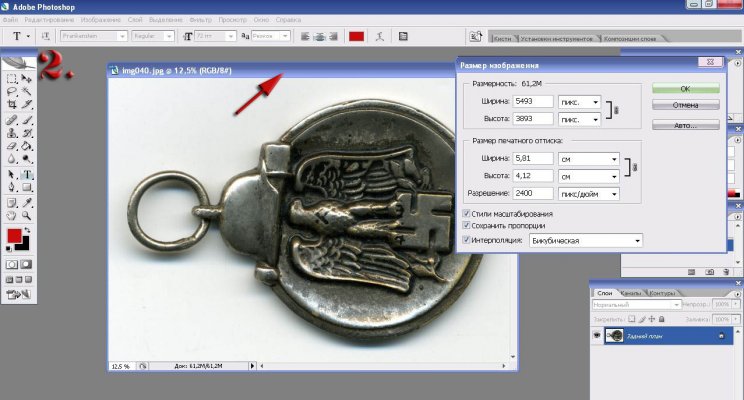

1.Берём нужное фото.Я спецом выбрал тяжёлый файл.Далеко не каждая программа сделает сжатие до необходимых 150-250кБт за один раз.

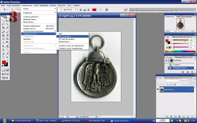

2.Перетаскиваем фотку в окно фотошопа.Первоночальные данные изображения можно посмотреть нажав "синюю полосу" правой кнопкой мыши.

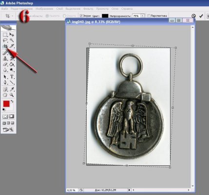

3."Крутим" фото как нам надо.

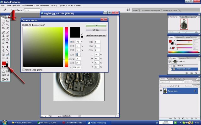

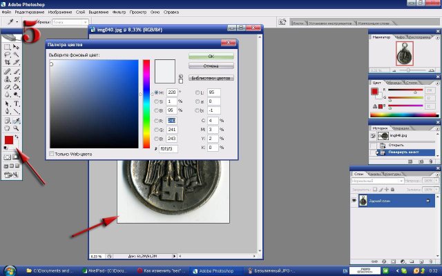

4-5.Но как правило точной центровки добиться сложно,кроме того иногда надо обрезать лишнее а иногда и добавить.Я решил увеличить поля вокруг предмета.Поэтому мне надо было "подогнать" фон по цвету.
Для этого жмём правой кнопкой на квадрат,затем на край фона.
Если фото только обрезается,то пп4-5 пропускаем.

6.Окончательная центровка и обрезка.После того как заданы окончательные размеры и границы жмём правую кнопку мыши.

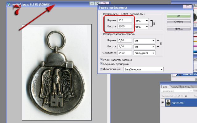

7.Теперь нам надо подогнать размер фото,под "удобный" размер монитора.
Чтоб фото при открывании в браузере,открывалось на весь экран,с минимальными полями. Для большинства наших мониторов корректный размер будет 1500х1000 пикс.Поэтому максимальный размер фото не должен привышать одного из этих параметров.

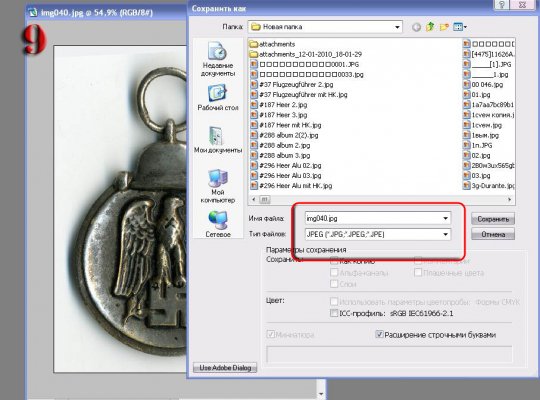

8.Приступаем к сохранению фото.
9.Указываем путь.Также в этом окне можем переименовать фото(чтоб не испортить первоисточник) и задать расширение.Для инета предпочтительно JPEG.

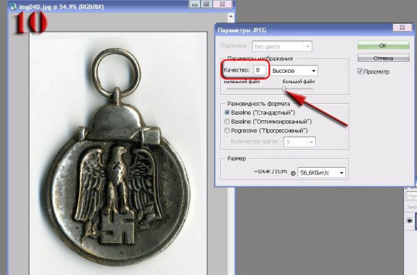

10.Последний,но достаточно важный шаг.Выбираем качество!!!
Лучше его не опускать ниже 6 и не подымать выше 9.Я обычно ставлю 8-9.Снизу таблицы виден вес фото,НО ОН РЕДКО СОВПАДАЕТ С КОНЕЧНЫМ ВЕСОМ НА ДИСКЕ.Поэтому лучше иметь запас в 15-20кБт до максимально допустимого.
